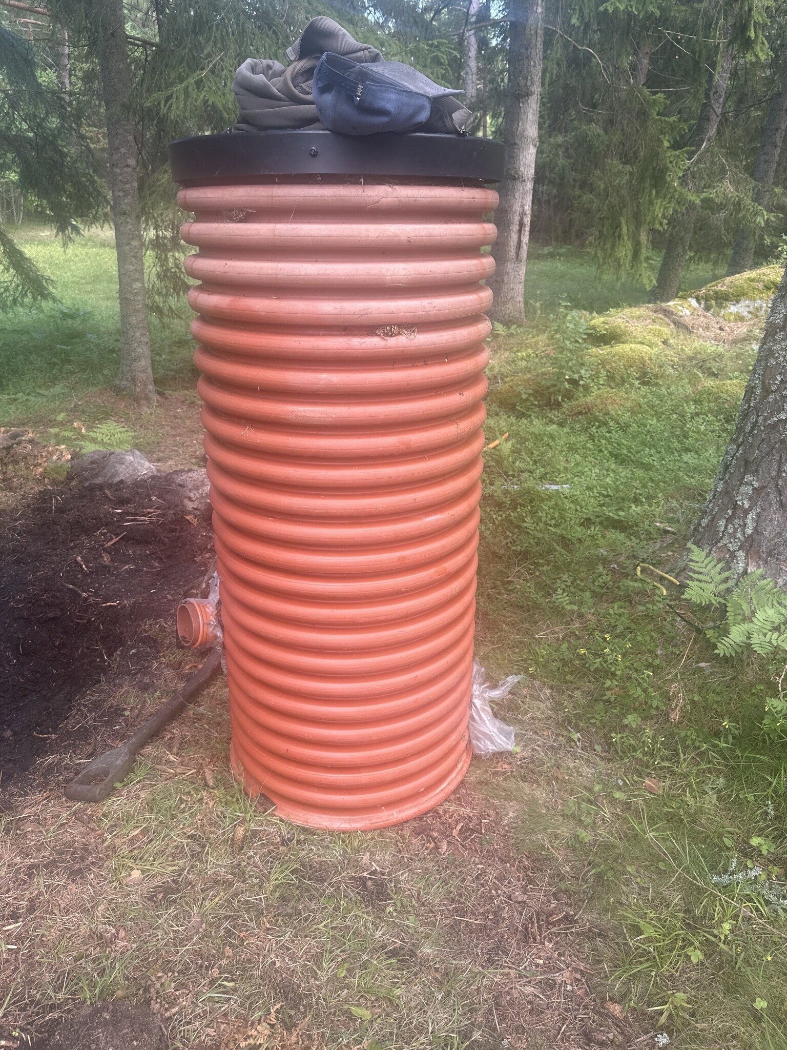

Installerar biofilter i sommarstugan. Biofiltret, oranga tunnan, ska ner i marken ungefär halvvägs ner i marken, det är berg under. Min tanke är att isolera med något material typ av material i botten, frigolit och sedan någon annan typ av material som jag lindar in tunnan i, för att sedan täcka den med jord. Kan tillägga att jag sannolikt kommer att kapa tunnan. Orange biofiltertunna i skogsmiljö, topplock av och kläder ovanpå, redo för installation i sommarstugan.
Vilket material skulle du använda för att isolera runt tunnan?

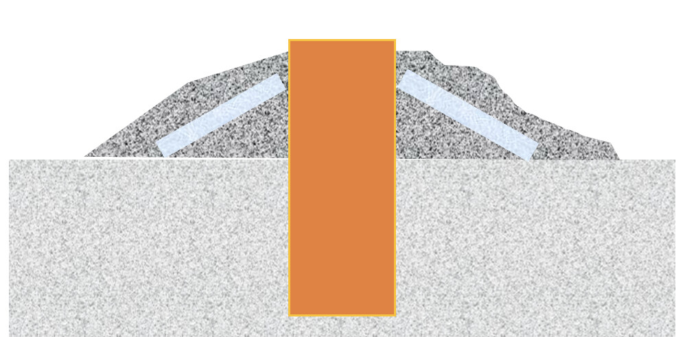

Kan du inte isolera med cellplastskivor som du lägger snett i uppfyllnaden? Bara att kuvertskära dem som stora tårtbitar. Så här:
Diagram av cellplastskivor placerade snett i uppfyllnad, kuvertskurna som tårtbitar, bredvid en vertikal orange panel.
