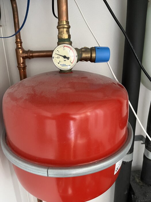

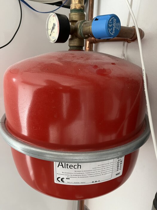

Jag är nyinflyttad i hus med bergvärme och golvvärme. Tycker golven är för kalla och tror mig ha lokaliserat felet till expansionskärlet. Trycket där pendlade mellan 0 och 1 i vintras.
Har nu med hjälp av AI lyckats förstå att jag måste stänga av bergvärmesystemet innan jag fixar trycket.
Dock vet jag inte hur jag fixar trycket. Finns ingen manual till kärlet. AI föreslår cykelpump men jag hittar ingen ventil.
Sedan föreslår AI att jag ska vrida på den blå ratten för att släppa in vatten men det kommer inte in ngt vatten (rann ut lite vatten dock)
Var häller jag i vattnet? Det står en stor dunk vatten här så jag antar att tidigare ägare hällde på vatten ibland.

Där man fyller på luft är en ventil på undersidan av expkärlet. När man kollar tryck och/eller fyller på luft så ska det inte finnas vatten som skapar ett mottryck. Det är det ditt AI föreslår att öppna säkerhetsventilen så vattnet kan rinna ut när man fyller eller kollar trycket på luftbubblan . Sen fylla på gör man på en sk påfyllningsventil på något kallvattenrör runt värmepumpen. Sen så kan ju golv vara kalla ändå med tanke på att vi inte än har egentligen kallt i stora delar av sverige Min vp har inte än gjort någon svätt värme...
kiao
Börja med att fylla på vatten i värmesystemet. Nu är trycket nere på noll och då brukar det inte bli så bra cirkulation.
Om du inte vet vart man fyller på vatten så får du lägga upp fler bilder.

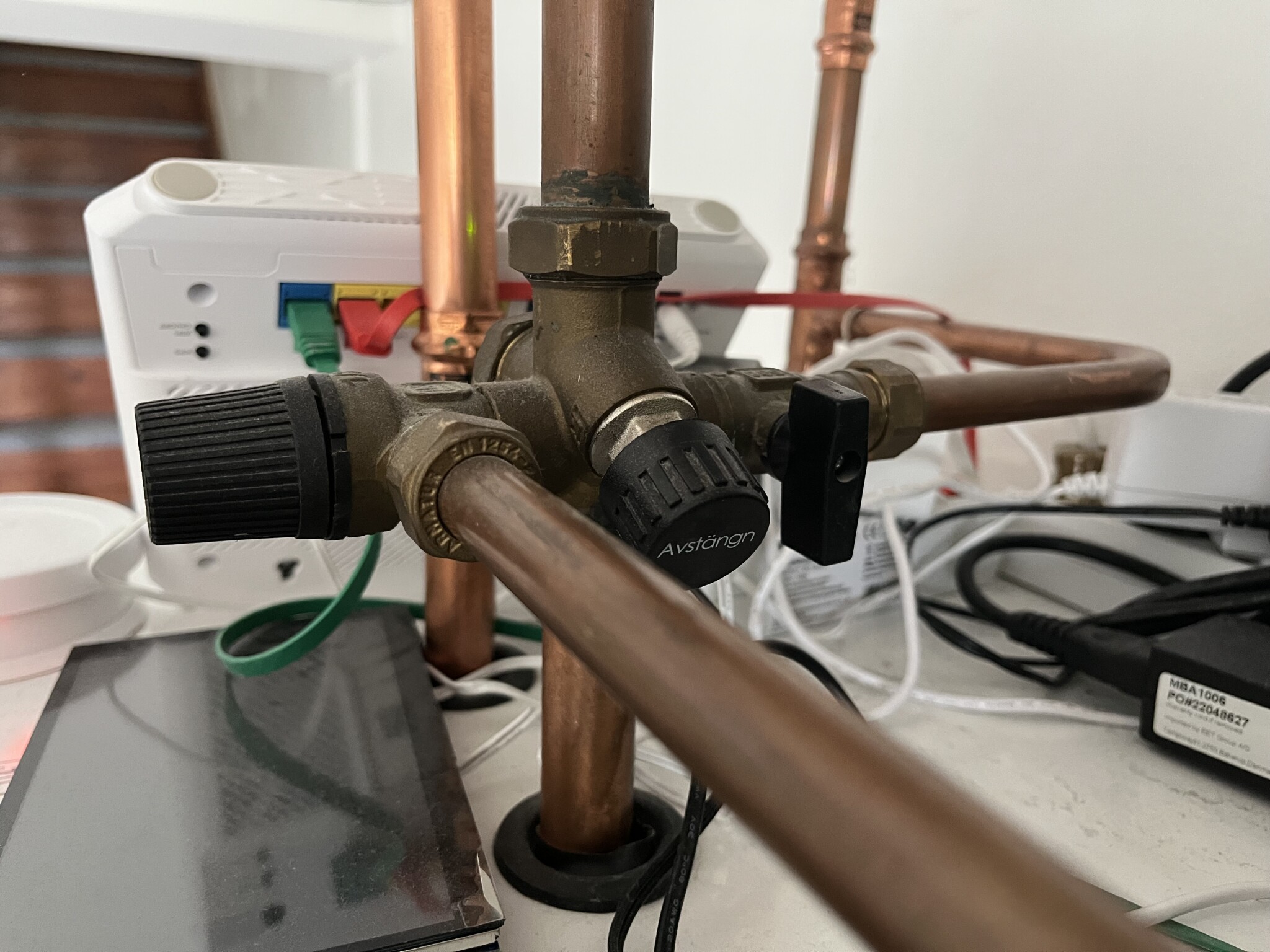

Dessa kranar sitter ovanpå värmepannan. Kan det vara någon av dessa. Ligger en del annat skrot där men det får man bortse från 🙂

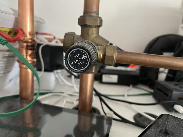

Samma kranar från annan vinkel

Bästa svaret
Prova den här:
Ventil med svarta vred och kopparrör, en del är markerad med röd cirkel.
Krilleman
Tack jag återkommer när jag testat 🙂

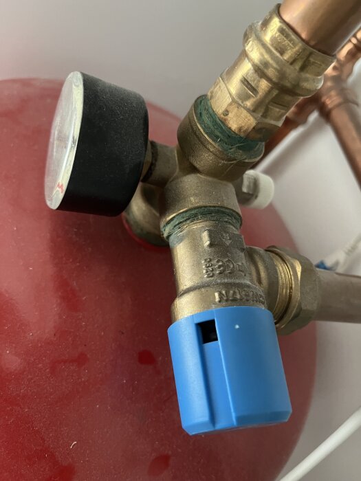

Fantastiskt! Tack!!! Nu har jag tryck på 0,7! 😄
