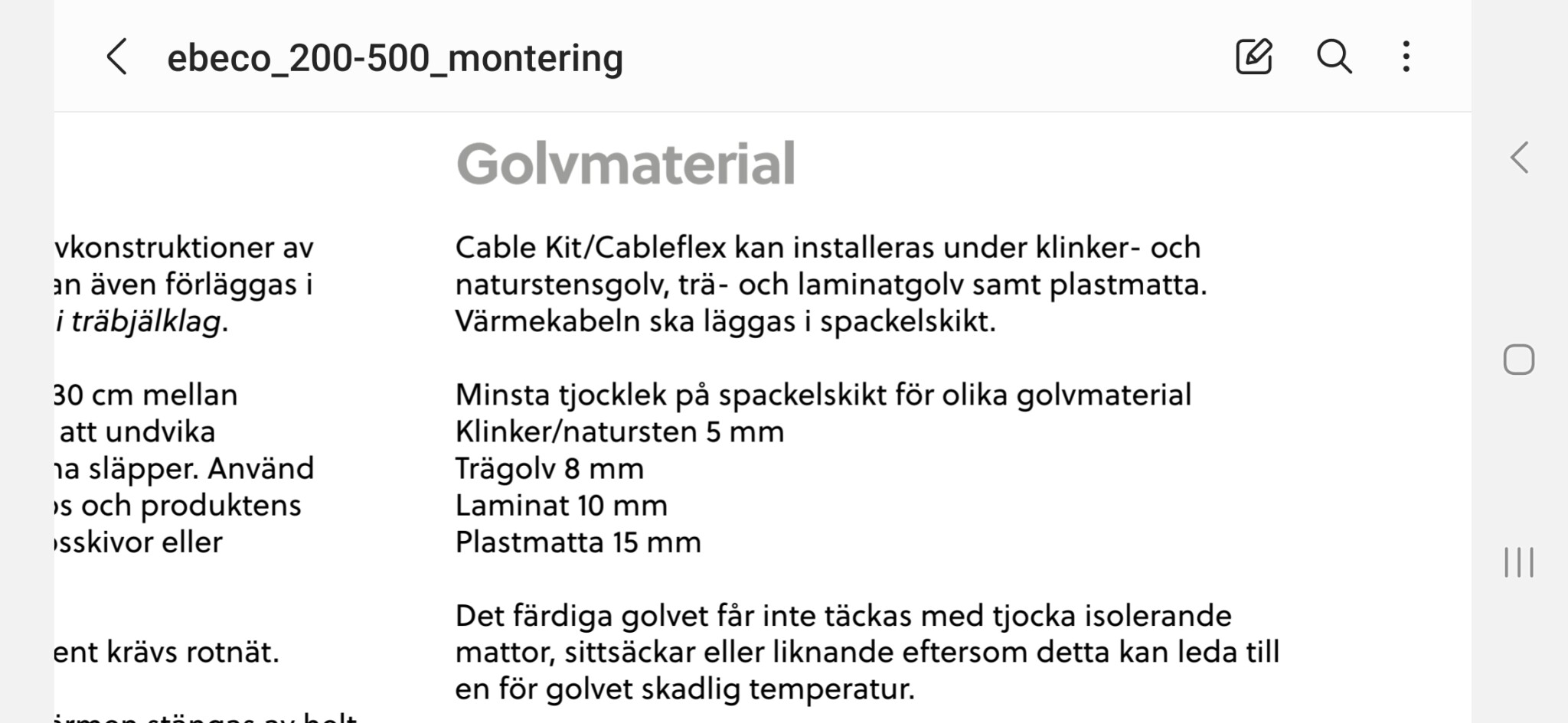

Håller på med en liten toalett där vi ska ha denna golvärme.
https://www.bauhaus.se/golvvarme-el...bNm90-0CyaTlAIuDjAlWi9XFU12XlRRxoCc84QAvD_BwE
Kabeln är på ca 4 mm. Kabeln kommer förläggas på golvgips. Ovanpå ska vi ha ett klinkergolv.
Min fråga är nu hur högt man bör flytspackla?
På bauhaus fick jag hjälp att höfta att två säckar skulle bygga upp 9 mm. Dvs kabeln täcks ju i alla fall med 4-5 mm.
Tror ni det räcker?
Ska nämligen förbi bauhaus igen så jag har ju möjlighet att hugga en säck till.
Mvh
Fredrik

Står i montageanvisningen vad som är minsta godkända tjocklek
https://bauhaus-api.perfioncloud.com:8443/Perfion/File.aspx?id=72236818-4b70-4f6d-aaeb-970fa456ccba
Sen gäller det att det är tillräckligt med bärighet under spacklet så att det inte sviktar, spricker etc
