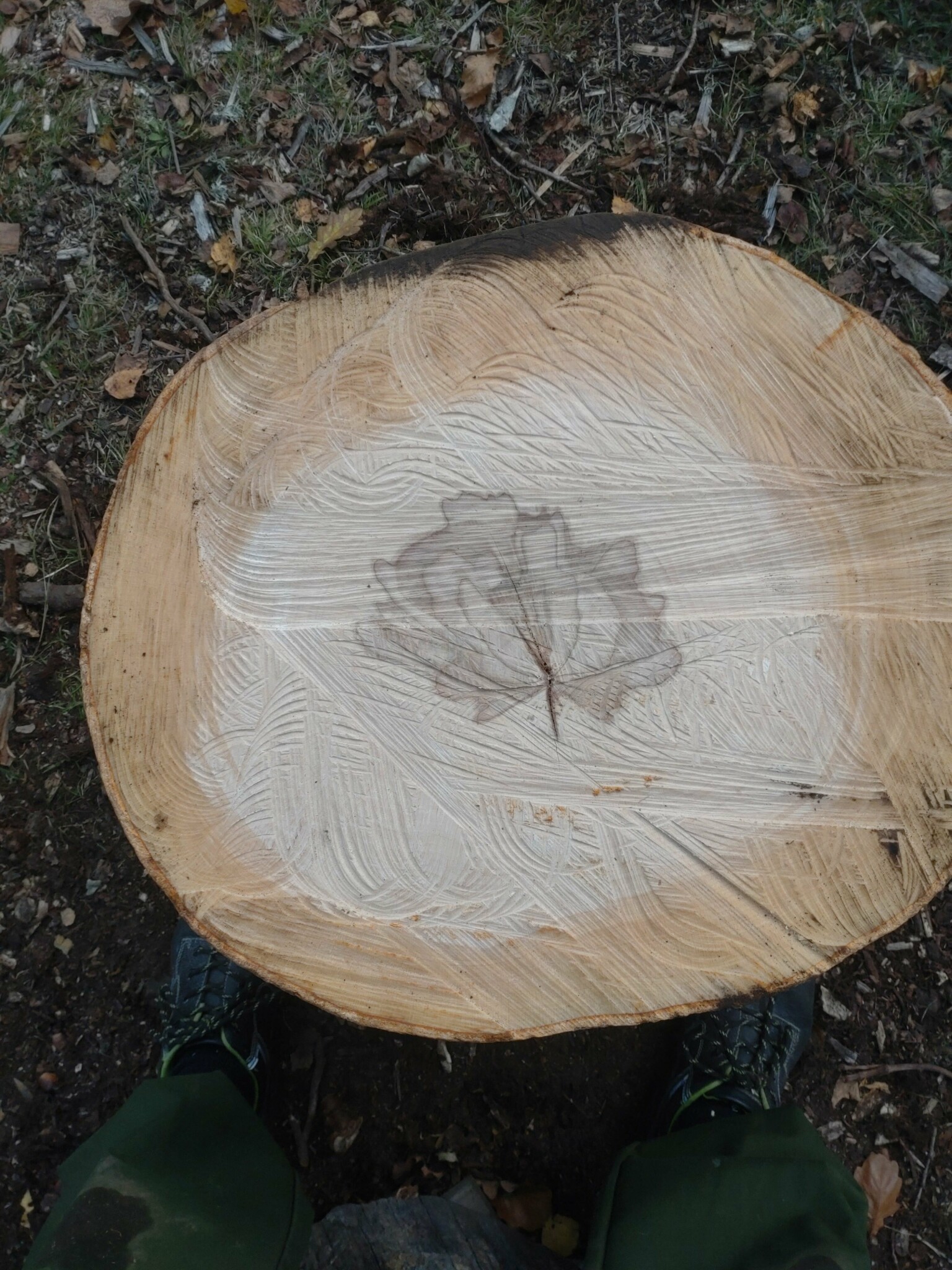

När jag hade sågat upp en färsk huggknubbe så hade nedbrytningen i kärnvirket bildat en blomma. Jag har tänkt såga av 2-3 cm av knubben för att bevara blomman, helst hela ytan som har diametern 40 cm. Det är från en bok. Hur skall jag göra så att den inte spricker när den torkar? Skall jag limma den på något som förhindrar sprickbildning? I så fall måste jag limma innan den har torkat. Vad händer med nyanserna om jag låter den ligga i vatten? Tacksam för synpunkter och förslag.
  • Tvärsnitt av en nyhuggen huggkubbe med blomformad mönster i kärnvirket, liggande på marken med löv runtomkring.
Fotografera den till att börja med. Det kan bli fina bilder med lite fantasi.
Limma med trälim är en god idé.
Men allra bäst är nog att inte såga upp den innan den har torkat. Det spricker mest i ändarna och 2-3 cm innebär att man bara har ändar.
Den lär i alla fall inte torka om den ligger i vatten😁
Däremot är det säkert en god ide att olja eller lacka den när den har torkat. Det förstärker nyanserna på samma sätt som vatten.
