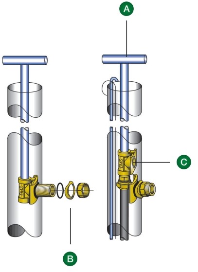

Hej. Jag håller på att förbereda mig inför ett pumpbyte, och tänkte sätta fast den lite mer korrekt med en enkeladapter.
Just nu vilar min pump endast i vajjern. Och varje gång pumpen har pumpat färdigt och slår ifrån, så åker slangen&vajjern upp en liten bit.
Kan detta göra att den kan lossna från enkeladaptern? Hur kan man isåfall säkra den så att det inte kan hända? (På bilden ser man ju att man enkelt kan koppla loss den från enkeladaptern)

Pumpen ska hänga i slangen och inte i vajern, vajern är bara en säkert för att kunna få upp pumpen, om slangen mot förmodan skulle släppa. . Pumpen bör hänga ca 3 meter från botten, så den inte suger i sig skitt som hamnar på botten.
Yes, så långt är jag med. Just därför tänker jag köpa en Enkeladapter nästa gång jag byter pump, så att den kan hänga i slangen istället. (Eller finns det andra 'säkrare' sätt som man kan hänga slangen i?)J jonaserik skrev:
Det jag undrade med denna tråden var ifall rycket/hoppet som man ser i videon i min gamla tråd som jag länkade, ifall det rycket/hoppet kan göra att den lossnar från enkeladaptern, och hur jag isåfall kan säkra upp den lite extra ifall det skulle hända.
Bästa svaret
Det ska mycket till för det ska hoppa ur en brunnsadapter, klart om vajern gör så att slangen går i kurvor i hålet, men knappast. Slangen fäst i adaptern och pumpen hänger. I överkant på adaptern är det en rörgänga 25 mm och för att lyfta upp, då har man en stång med en bussning som gängas i. På stången ska det då vara som handtag som inte kan gå ner i hålet. När upptag sker så måste en vara med och dra upp slang/kabel och vajer samtidigt, om inte så kan kabeln lägga sig mellan pump och bergvägg. Kila fast sig så pumpen varken går upp eller ner, Tvärnit. På din bild så visar det hur lyftstången ser ut.
