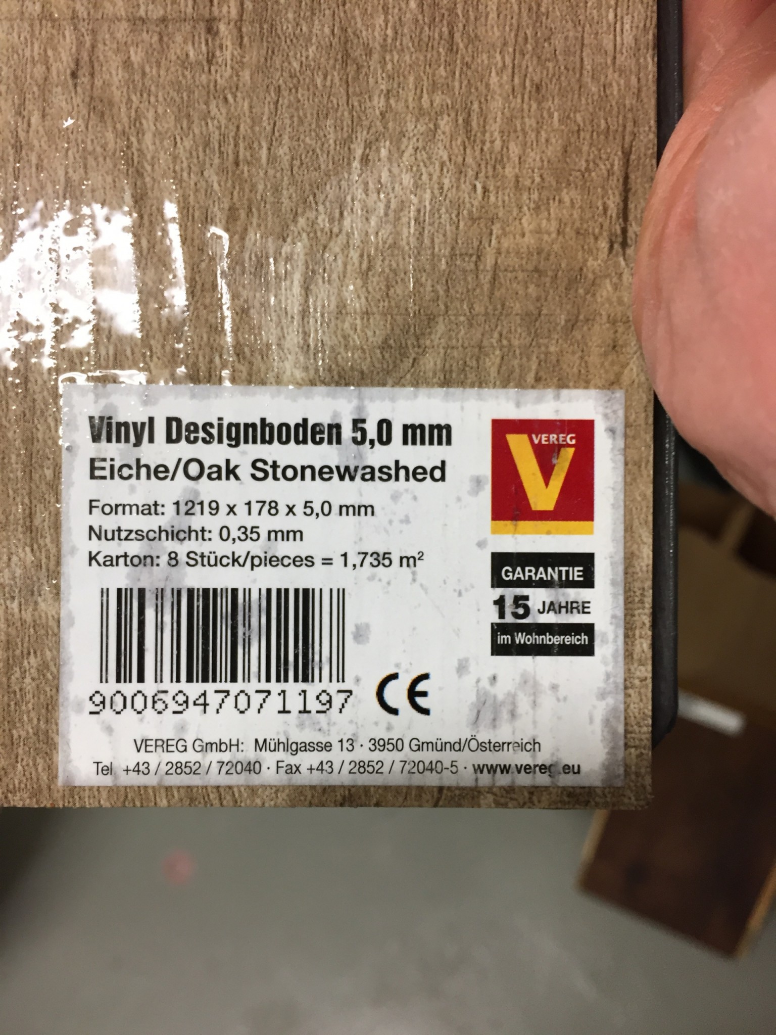

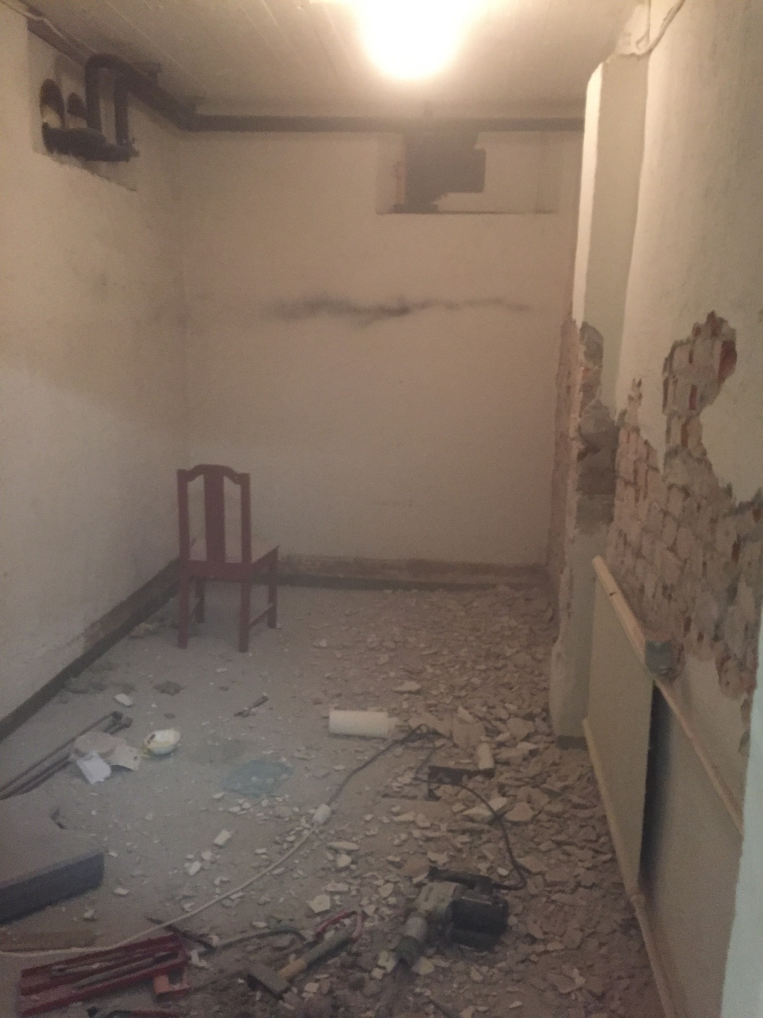

Jag har ett hur från 30-talet med källare. Ett av rummen i källaren ska jag nu bygga om till vinkällare. Jag vill, för att maxa takhöjden, bila ur betonggolvet (ca 8 kvm), som jag utgår från är gjutet efter väggarna. Jag vill ersätta med EPS, kanske bara 5 cm, direkt på mark. Sedan 20 mm flytspackel för avjämning. Som toppskikt vill jag ha ett klickgolv i vinyl, se bild.
Frågan är hur jag ska hantera fuktspärr så att jag slipper kondensering under klickgolvet. Plastfolie eller platonmatta eller något?
Vinylklickgolv med träutseende och etikett som visar tjocklek och mått, ämnat för användning i vinkällare.
Källarrum under renovering till vinkällare med bilat betonggolv och verktyg utspridda på golvet.
