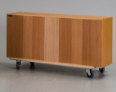

Tanken är att hänga upp ett vitrinskåp ovanför diskbänken i vårt kök. Köket är helkaklat så det måste sitta direkt på kaklet. Tror ni att det kan vara ett problem?

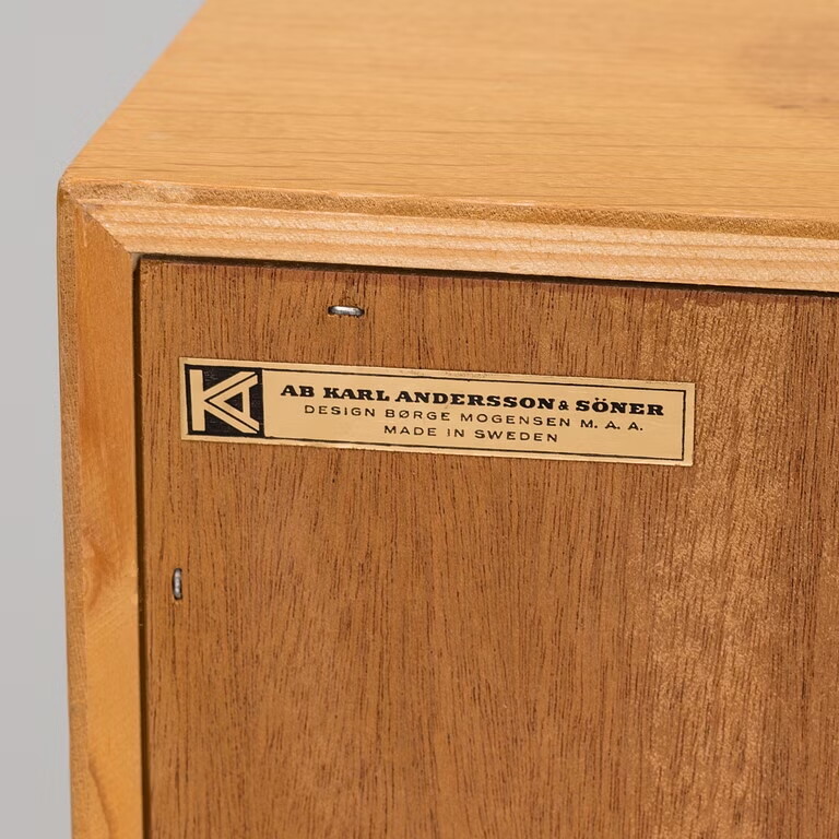

Och hur gör man skåpet vägghängt på bästa sätt? Det saknar fästen baktill i dagsläget men jag har
sett likadana skåp på vägg tidigare. Räcker det med hörnjärn?
Skåpet är en Börge Mogensen (se bilder).
Vore så tacksam för lite vägledning från er som kan!

I kaklet vill du inte att det skall sitta, men om du borar igenom det så kan du antaglien få det att sitta bra i väge nbakom, helst i en regel (om det bara är gips), annars får du kanske ta till med ngt fler antal skruv/plugg.C colaboy skrev:Hej!

Men sen beror det på hur skåpet är byggt: Räcker det med att sätta järn mot vägg+överdelen, eller måste man även sätta hörnjärn mellan överdel + sidor för att det skall hålla för massa porslin
Överskåpen på din första bild ser ut att ha en list för upphängning högst upp mot bakstycket inne i skåpet. Vi har liknande upphängning av några överskåp i vårt kök. Här är det tre skruv per 60 cm brett skåp.
