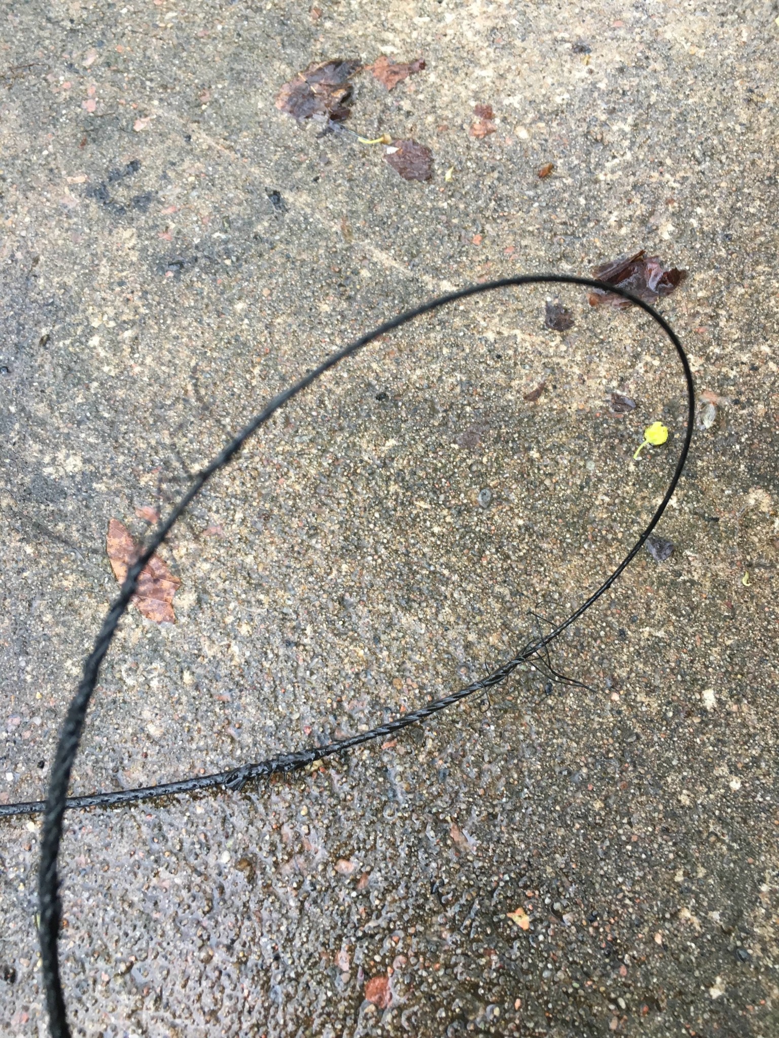

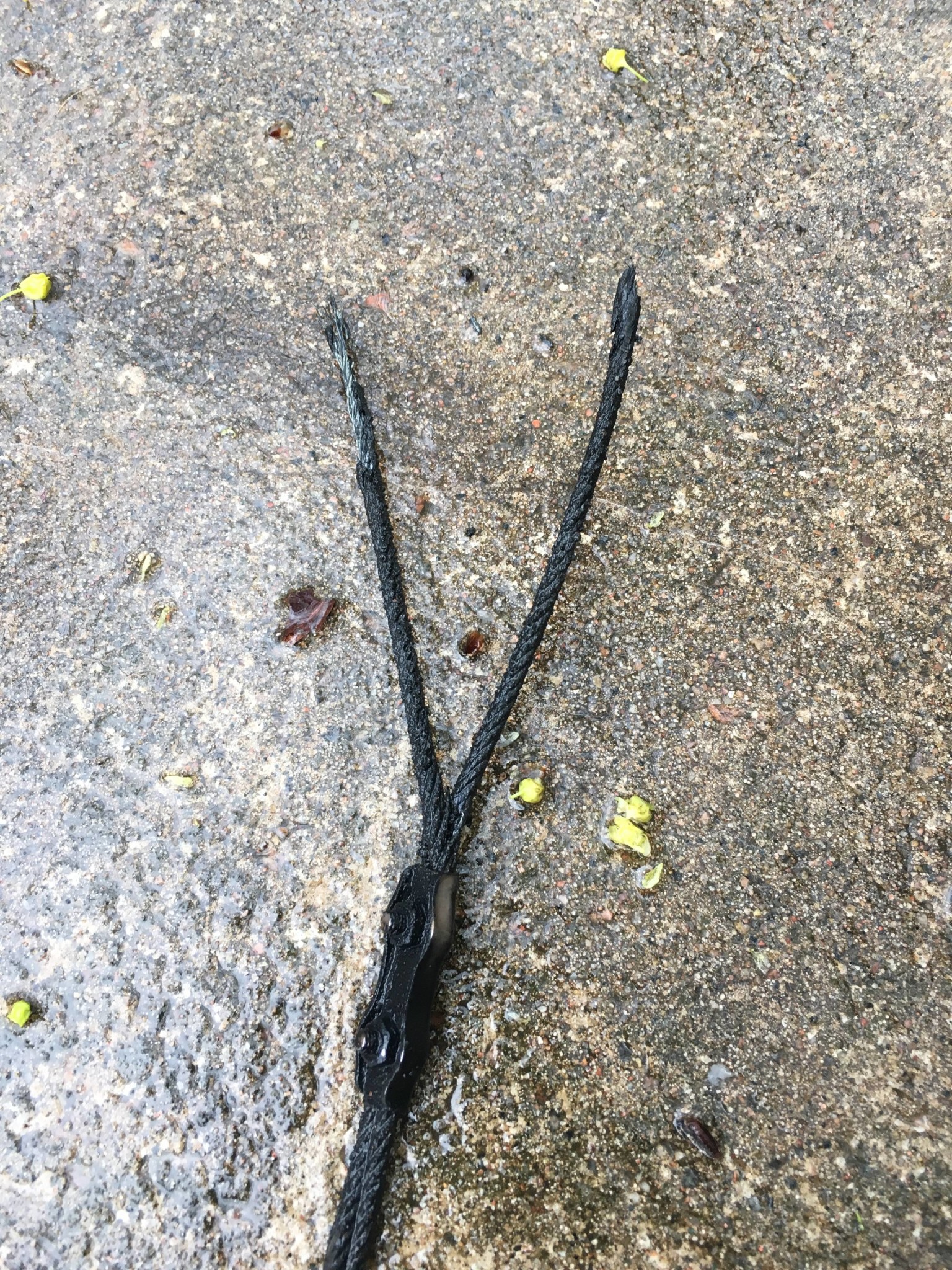

Hur hänger man bäst, säkrast o vanligast(?) upp en pump i ett borrhål?
Att det är ingen vajer vet jag, men jag tänkte närmast på hur man fäster vajern i pumpen.
Anledningen till att jag frågar är att jag igår upptäckte att vajern till min pump hade skavts loss.
Jag antar att det blir ett ryck varje gång pumpen startar o då kanske det sliter på vajern?
En bidragande orsak kan kanske vara att jag inte hade rostfri vajer?
Jag hörde med VVS:arn o han sade att det går precis lika bra med galvad vajer.
Så här i efterhand är jag dock lite tveksam till det. Det känns som att rostfri vajer är något mer slitstark.
Min tanke är att ta en kaus o göra en ögla i vajern. Sedan tar jag en rostfri karbinhake eller schakel som jag mellan pumpen o vajern.
Eventuellt lite locktite i gängorna om jag tar schakeln så inte sprinten gängar upp sig själv.
Eller är det överarbetat?
Jag är bara rädd att vajern nöts upp igen, o det vill jag inte.
Jag såg även att mitt på vajern var det förslitningar. Vajern var nästan av, bara ett par tre kardeler kvar.
Tycker det är märkligt. Kan det vara slangen som slitit på vajern?

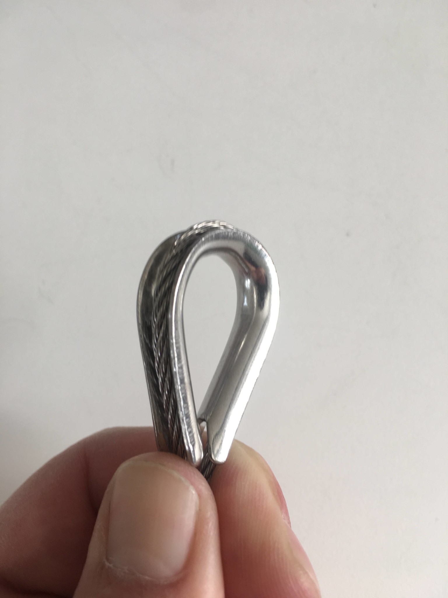

Troligtvis kommer slangen att sträcka sig ca 1,5 - 2 meter , plus 3 meter från botten, det blir att hänga pumpen ca 5 meter upp, detta för att inte få in en del fragment som alltid finns i grundvatten. Var extra noga med att fästa upp kabeln dom första 4 meter från pumpen ( 0,5 m mellan fästena. Varje gång pumpen startar så rycker den till för att snurra ( någon cm ), gör kabeln en sving ut så kan den gnagas sönder mot borrhålet, inget bra

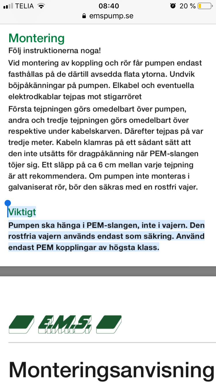

På din fråga om du skall byta ut slangen vill jag helst höra ett klart ”Nej”.
Det kanske förklarar varför vajern gick av?J jesper33 skrev:
O då är det kanske onödigt att göra som jag tänkte från början med att använda kaus bland annat?
Som så här.
