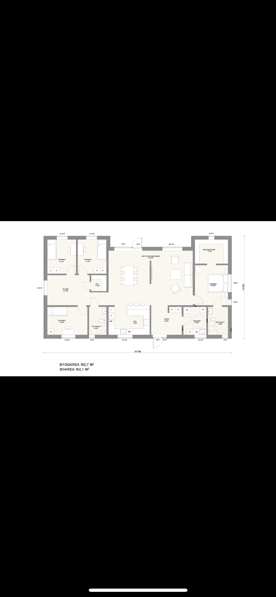

Har köpt en tomt på 604kvm och jag och min fru gillar denna planlösning med lite små justeringar som passar vår livsstil. Men jag vill även få fler goda idéer och förslag av er eller hur hade ni själv tänkt?

Köket ser lite trångt ut om man ska jobba två samtidigt. Den som använder spisen kommer krocka med den som plockar disk.M MeSp123 skrev:
Fönster bakom sängen i master bedroom ser lite konstigt ut, men det kanske är ett fönster högt upp? Litet fönster i dressing room gör att det blir mörkt och svårt att omvandla rummet till något annat om man vill det.
Hade varit bra med en toalett i hallen där grovköket är.
Som Alfons skriver så skulle jag ha WC närmare hall/ytterdörr. Sedan känns köket litet och hopklämt. Kanske hitta någon annan lösning utan pulpet? Ni kommer ändå alltid sitta vid bordet när ni äter.
Jag tycker också det behöver finnas en till toa åtkomlig utan att man ska gå igenom ett sovrum, fast om man alltid har bäddat och snyggt och inte sover på dagarna spelar det väl ingen större roll.
Jag vet inte hur stora barn ni har, men jag skulle inte vilja ha småbarn sovande i andra änden av huset utan isånafall räkna med att själv använda ett av de små sovrummen något år.
Kan hålla med om att själva köket ser lite trångt ut, särskilt i förhållande till de rätt stora ytorna om är i matrum/vardsgarum

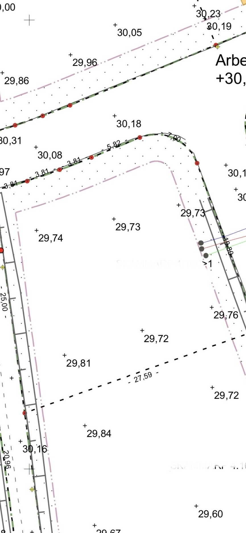

Jag tycker den planlösningen ser väldigt trevlig ut men huset ser ganska stort ut och tomten är ganska liten. Har ni testat placera ut det på tomten och kollat så det uppfyller kraven enligt detaljplan? Att det går att nyttja tomten på ett bra sätt?M MeSp123 skrev:
Hej, tack för ditt svar!A Alfons3301 skrev:Köket ser lite trångt ut om man ska jobba två samtidigt. Den som använder spisen kommer krocka med den som plockar disk.
Vi tänkte flytta köket längst med vägen vid matbordet istället och flytta matplats där köket ursprungligen står planerad.
Inte ännu, återstår sitta ner med arkitekt och planera in det till detalj. Vill få in ett attefallshus på tomten också.L lillanutten skrev:
Hej Alfons,A Alfons3301 skrev:Köket ser lite trångt ut om man ska jobba två samtidigt. Den som använder spisen kommer krocka med den som plockar disk.
Vi tänkte flytta köket till vägen vid matplatsen och matplats ner vart ursprungliga köket står. I master bedroom tänkte vi ha dörr och fönster ut mot trädgård. Dressing room tänkte vi flytta i mitten av sovrum och badrum och ha ett takfönster.
Kring toralett får vi fundera ut något närmare entré ja, håller med!

Blir det inte trångt kring matbordet då?M MeSp123 skrev:
Det blir dyrare när rum med vatten, avlopp och frånluft inte är samlade.
Det blir vanligen bättre att planera husets form och rumsplacering efter tomten i stället.M MeSp123 skrev:
Det ser ut att vara rätt mycket outnyttjad golvyta i tvättstuga, högra badrummet, klädkammaren och sovrummet. Borde lätt gå att göra huset kring en halvmeter smalare genom att göra de rummen smalare.
Det är ofta bra att undvika att ha sovrum i söder och väster eftersom de är så väldigt varma sommartid när det är dags att sova.
