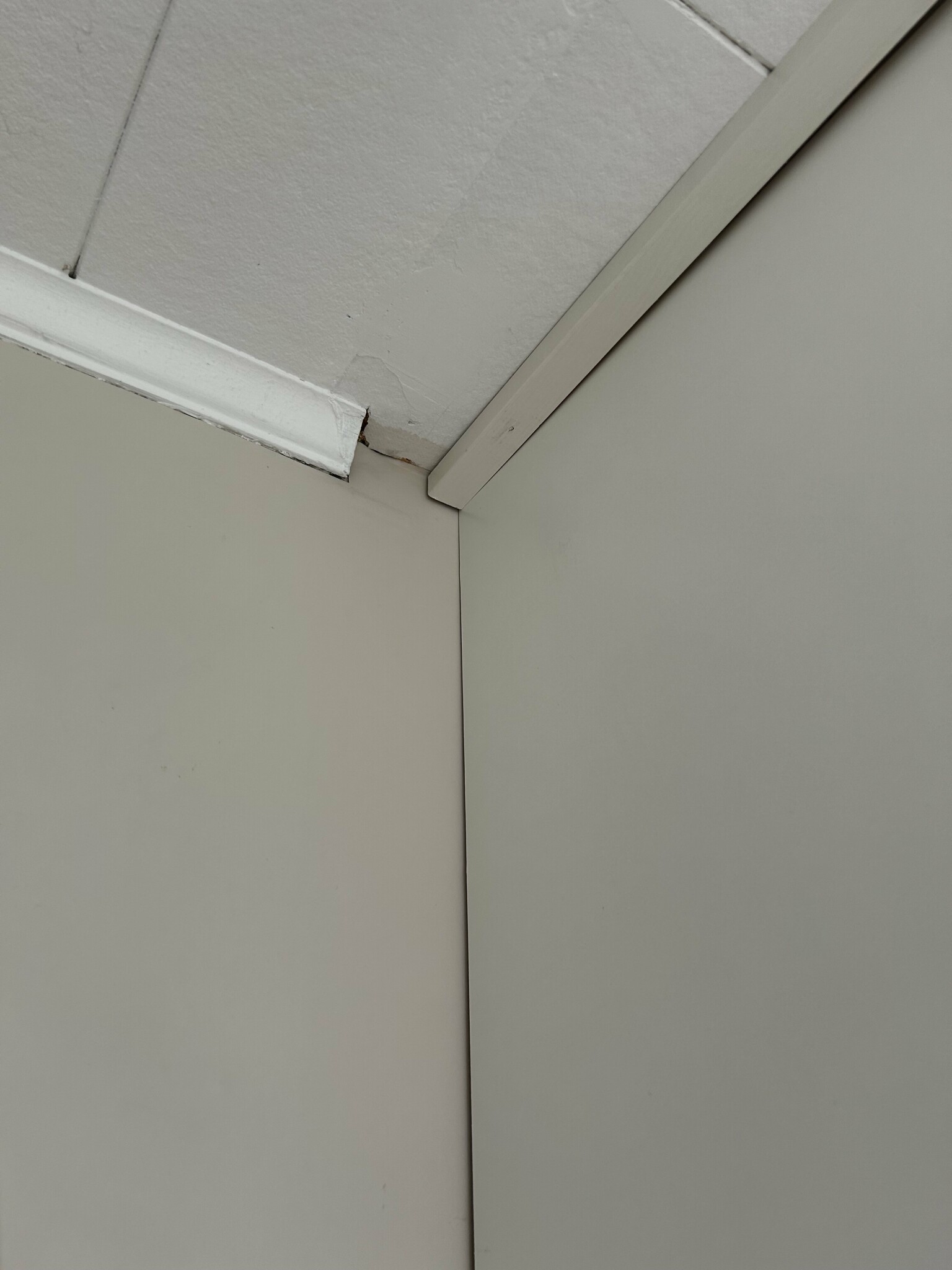

Hej! Har en garderob stående i vårt nya radhus som tidigare ägare försökt få att se lite inbyggd ut men med ett rätt kasst resultat. Tänkte försöka få ordning på det, men är nybörjare på allt vad snickeri heter och vill gärna få lite enkla tips på om det går att göra utan att hålla på att regla och greja. Har fått tips om att sätta upp nån typ av täckskiva/plywoodskiva på kortsidorna, en smal täckskiva på längden upptill och måla dem i samma färg som väggarna. Och sedan sätta likadana lister upptill som i resten av rummet. Kan det gå eller är jag ute och cyklar?
  • Vit garderob med skjutdörrar mot en vägg delvis täckt med blomtapet. Garderoben har ofärdiga kanter och står i ett rum med trägolv.
  • Vit garderob med skjutdörrar står vid en blommig tapet i ett rum med parkettgolv och ljusa väggar. Sidorna och ovansidan av garderoben är öppna.
  • Garderobskant i radhus med vit panel invid en mönstrad tapet och golvsockel. Golvet är av trälaminat.
  • En garderob inbyggd i ett hörn med vit vägg och tak, där en del av väggen samt taklisten är skadad närmast taket.
Svårt att göra nåt bra med dom där förutsättningarna. Är det taket som är snett eller den högra dörren som hänger snett?
Det går inte med några "enkla tips" att få det där bra.
Inbyggda garderober brukar inte gå hela vägen upp till taket. När dom går hela vägen upp till taket som nu så kan man inte få dit en taklist på ett vettigt sätt.

Det blir ju inte helt bra men det ser nog bättre ut med en täcksida på vänstersidan som går fram och lite förbi skjutdörren och en list till höger ovanpå golvlisten och upp till taklisten som skjutdörren går emot. Vanlig taklist ovanpå täcksidan.
