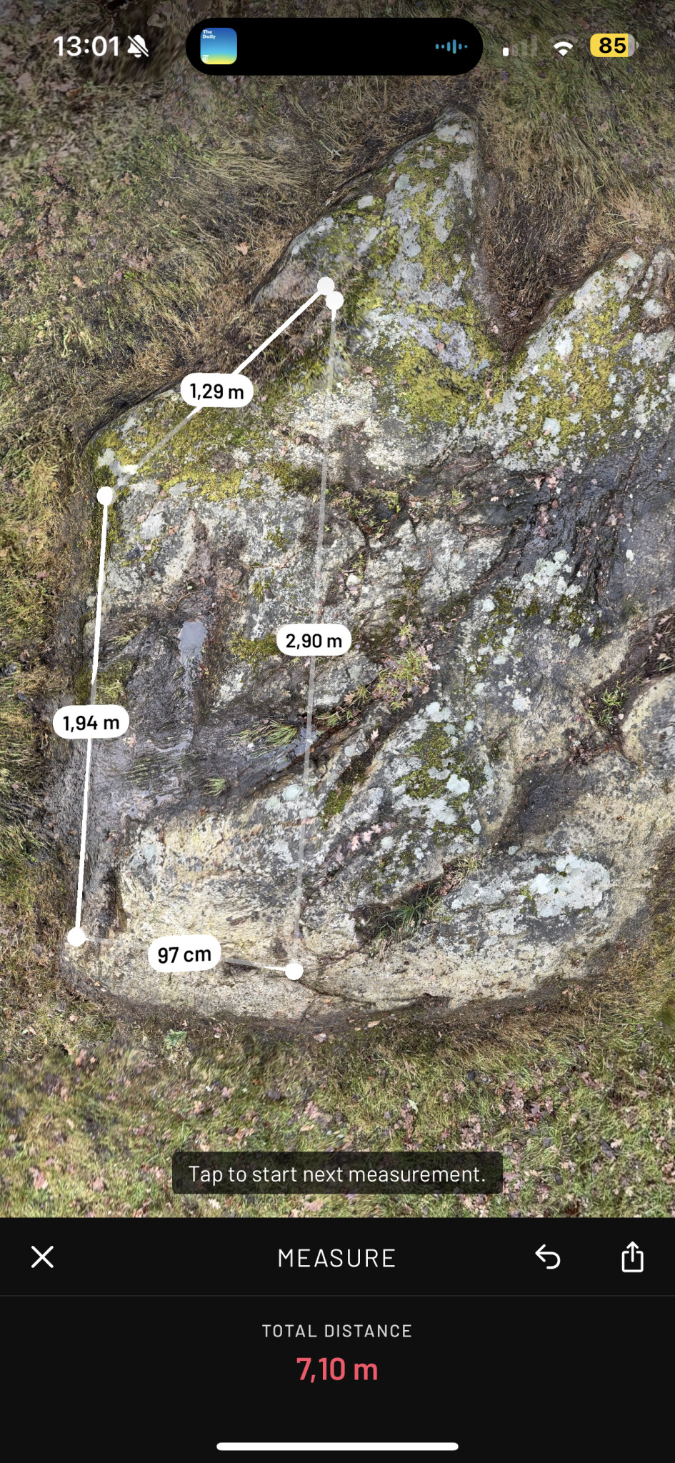

Hej alla kreativa och lösningsorienterade byggare! Jag skulle behöva ett bollplank för byggnationen av en grillplats och pizzaugn. Hela stationen är tänkt att byggas ihop i en enhet och består av en grill till vänster (kluvet tryckkärl ca 55x75 cm), en bänkskiva i mitten (ca 110x100 cm) samt en murad pizzaugn på självbärande platta till vänster (100x100 cm). Ugnen är tung, ca 550kg.
Tanken var att använda timmer (16x12cm furu) som blivit över från ett annat bygge, och det skulle bli ca 300x100 cm och ca 90-100 cm högt. Det är tänkt att bestå av en 300cm lång baksida, två kortsidor samt två inre ”väggar” som bildar fack för ved etc under bänkskivan (se skiss).
Jag skulle gärna placera hela denna enhet på en knölig ful del av berget som ligger i dagen mitt på gräsmattan (se bild med ungefärliga mått).

  • Bild på ojämn bergsyta med uppmätta dimensioner för planerad grillplats och pizzaugn.
  • 3D-skiss av en kombinerad grillplats och pizzaugn på en timmerram med måttangivelser och en person stående bredvid.
