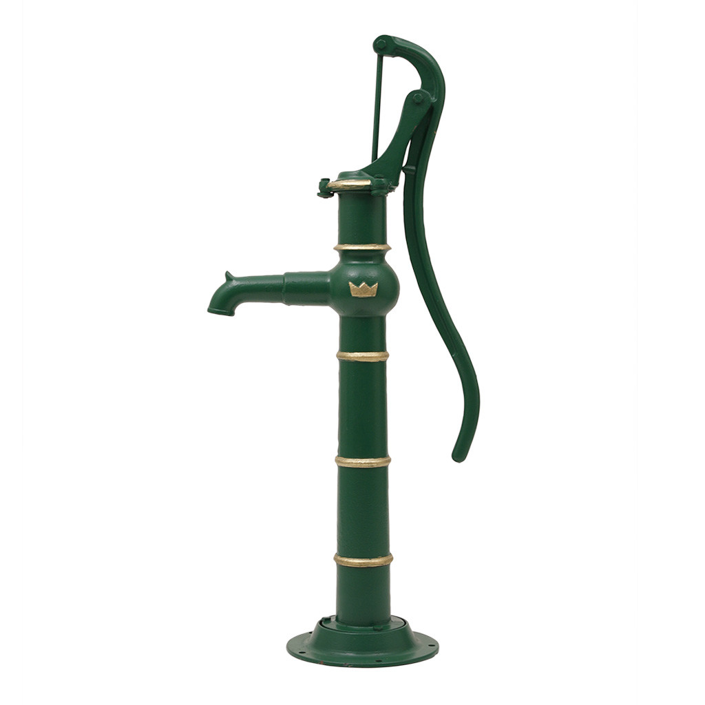

Vi sitter och drömmar ibland om en gammaldags gårdspump, sedan skulle det vara en plus att ha eget vatten ifall kommunens vatten skulle strula.

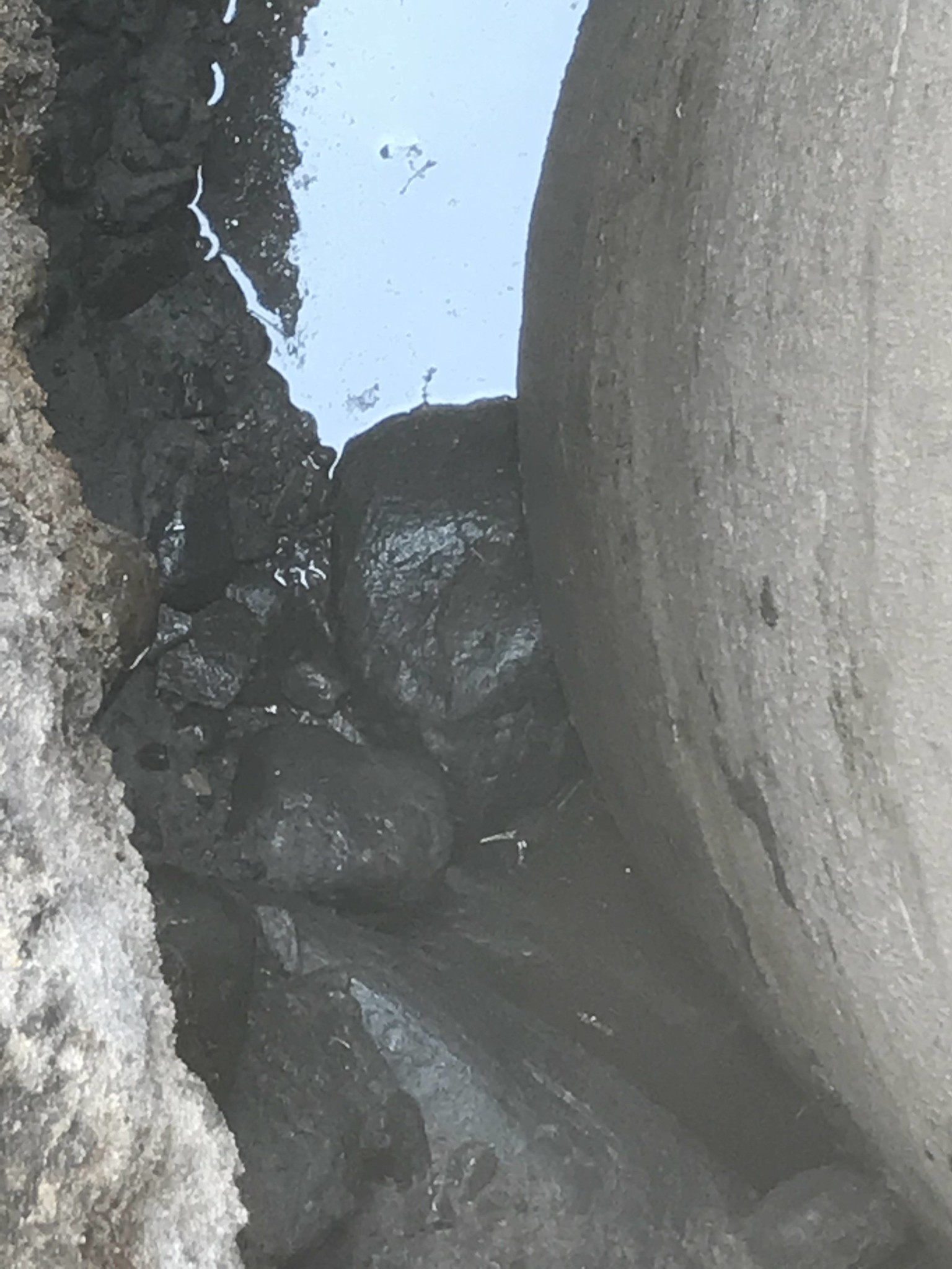

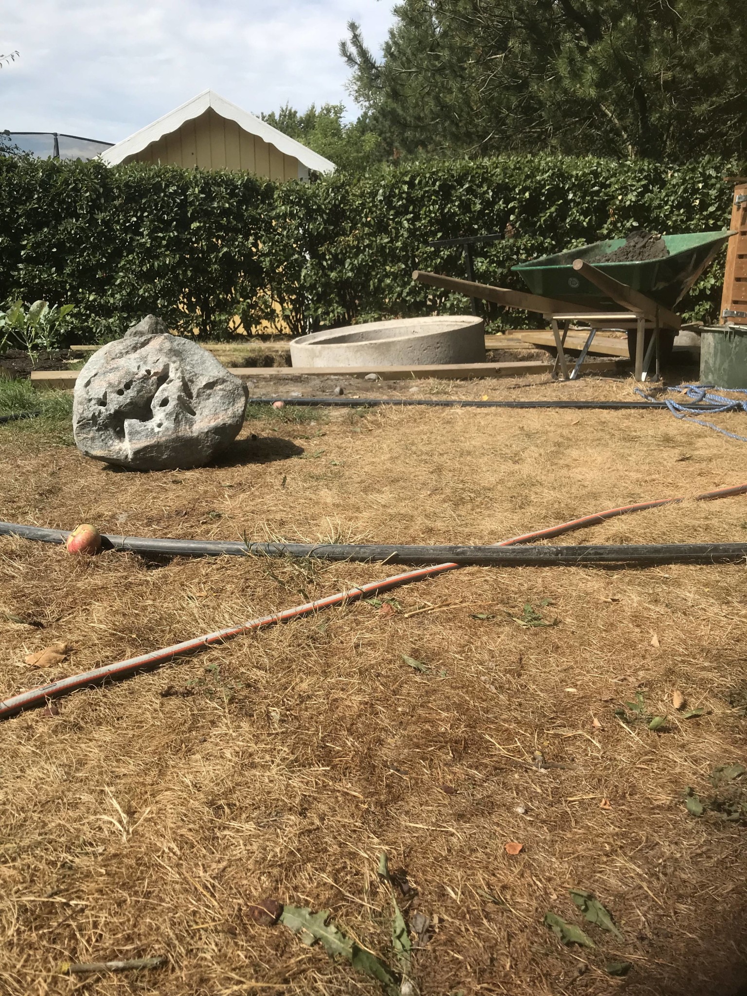

Haha lyckos. Mina var som störst ca 40-50harry73 skrev:
Lite kämpigt när man har ett ton vikt över sten
Så här kunde det se ut. Så man fick korrigera hela tiden.
Många svettiga timmar men tillslut så blev det bra

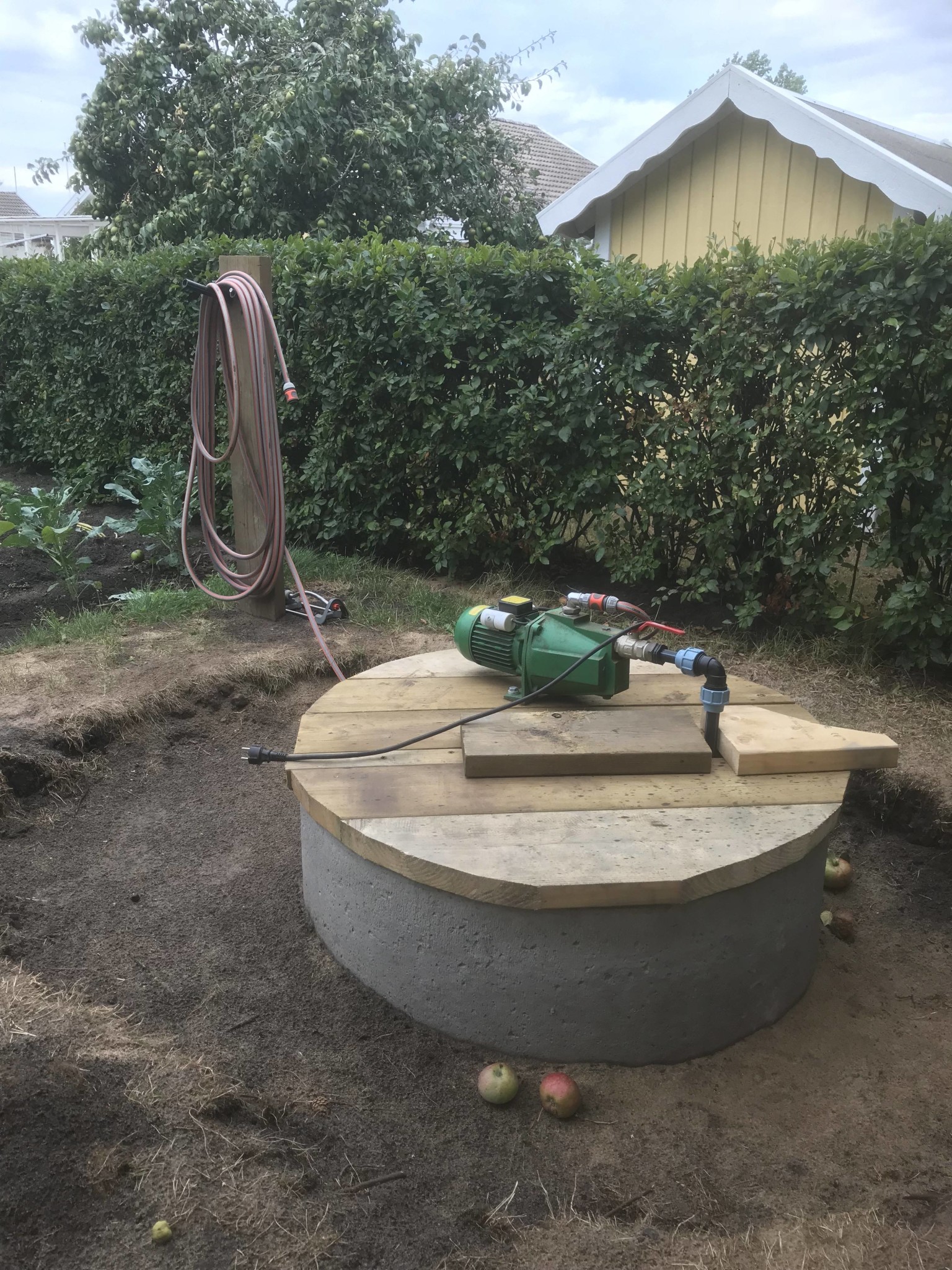

Bra jobbat!P Phasio skrev:
En kommentar bara: Se till att locket är barnsäkert, gärna med lås och kätting.
Vi hade en liknande brunn på en "allmän" plats mellan våra tomter, och rätt som det var var en "trädgårdsmästare" där och lyfte bort brunnslocket för att vattna en tomt. Livsfarligt för små barn, nära sandlådan som det var också.
Tack!KnockOnWood skrev:
Bra jobbat!
Helt rätt. Det står på agendan att göra. Den väger hyffsat mycket med reglarna samt ett lager under också så det går inte att glida av den från brunnen. Men någon form av lås få det bli framöver
