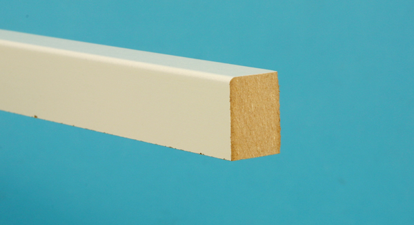

Finns ju speciella salningslister att köpa men oftast får man ju ändå måla allting när man är klar för att få bästa resultatet och då är det inte mycket vinning av det mer än att man förvisso har grundningen klar.

tycker ej du skall köpa salnings lister på det viset som paul visar, dyrare samt att du får klyva denna ändå.
nä köp en smygbräda där båda sidorna är avrundade å lackade å klara då får du ut alla bitar.
