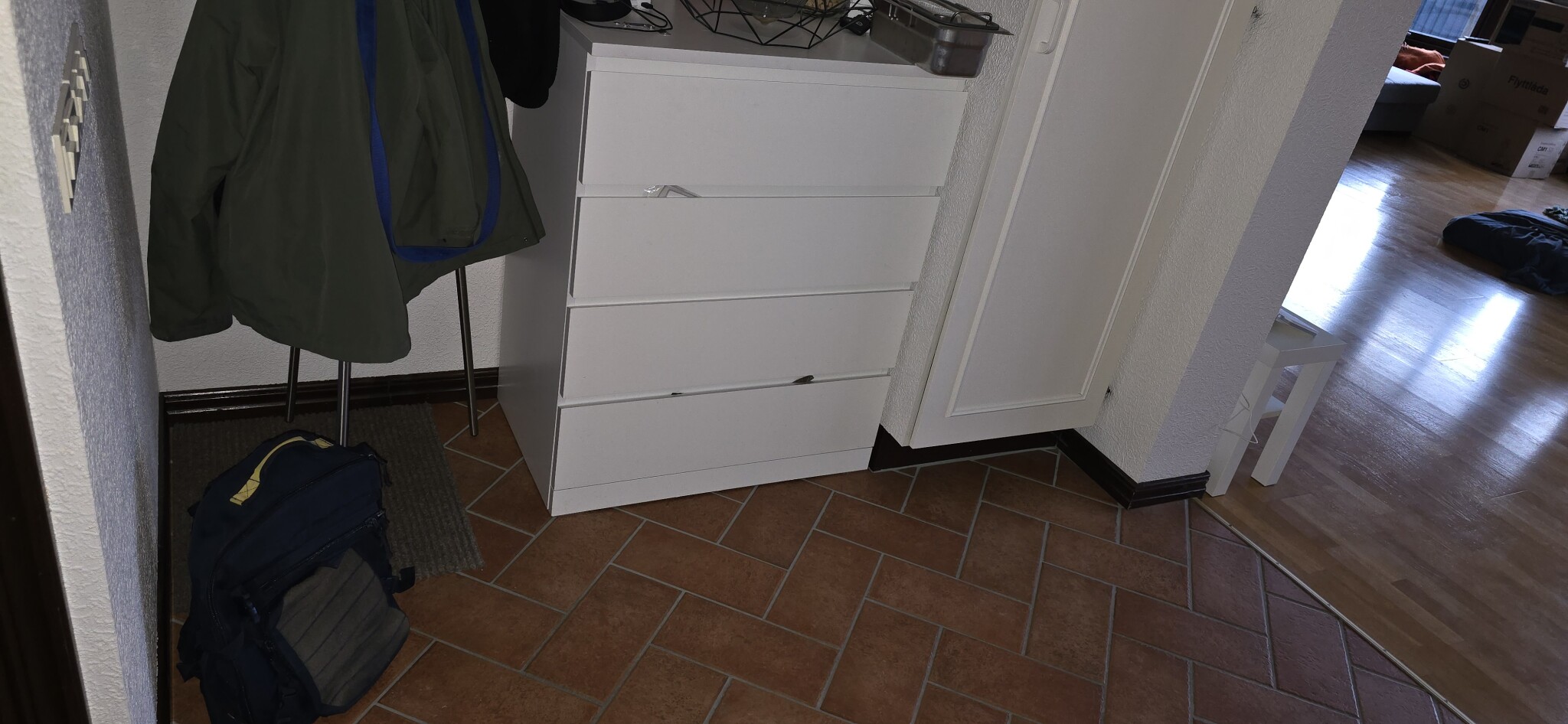

Jag/vi har precis införskaffat en villa byggd 83.
En liten detalj som är konstig med huset är att det inte finns en trappa inomhus mellan markplan och källare.
Vi kommer inom snar framtid fixa detta men vill ha liten input och kanske förslag på företag som iaf kan ge offerter.
Vad vi vet från säljarna är det träbjälklag mellan våningarna.
Bilderna jag visar är vart vi tänker göra trappan och ungefär vart den kan tänkas hamna i källaren isch.

Det utrymmet lär inte räcka. Kolla måtten vad som behövs för en trappa till den höjd ni behöver. Fundera också över om det är lämpligt att göra av med alla förvaringsmöjligheter i hallen? Kanske är vardagsrummet lämpligare att placera den i?
I vilken riktning går bärande bjälkar och hur ska ni passa in trappan där?
