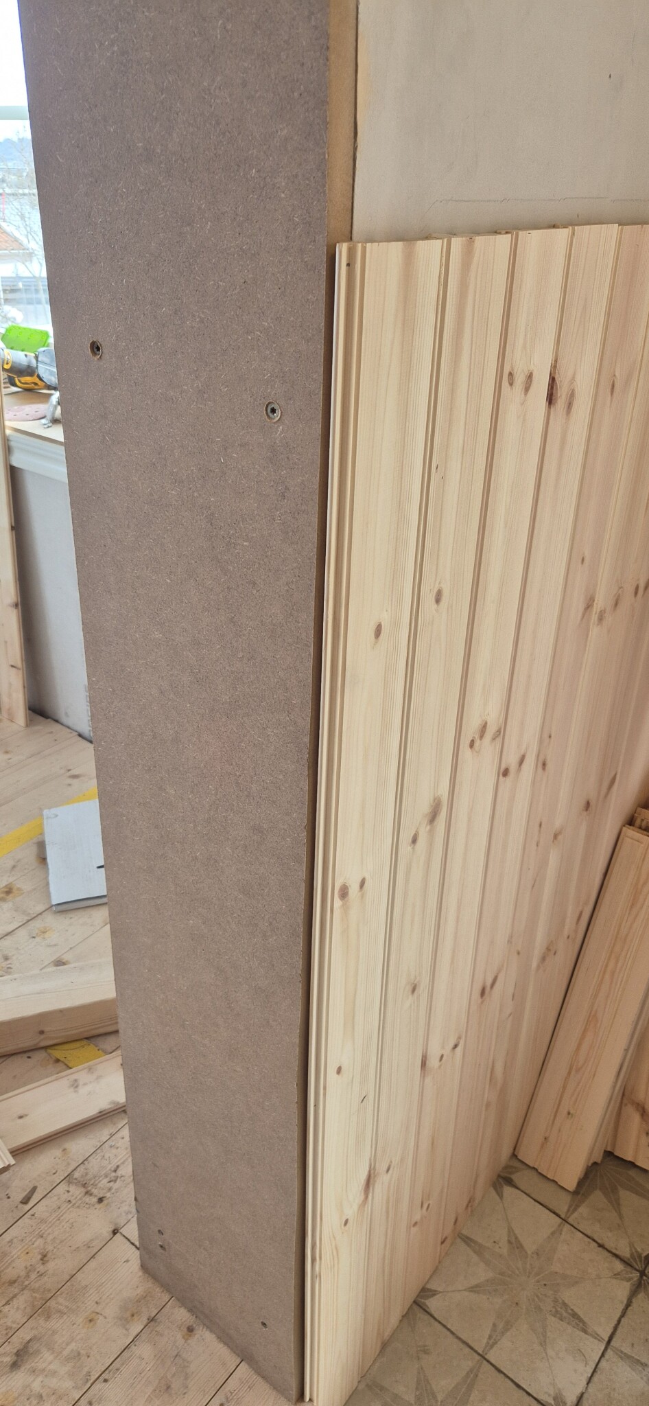

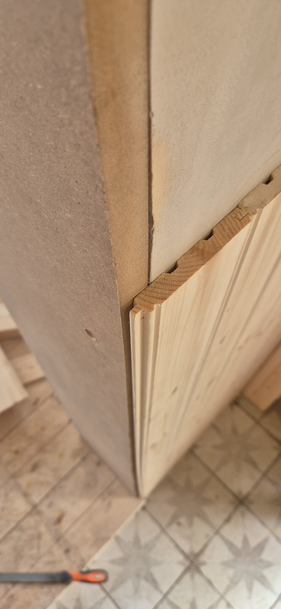

Har kommit fram till öppningen i hallen, hur ska jag fortsätta med pärlsponten runt hörnet?
Ska sätta en panellist ovanför såklart, men ska man ha en sån där L-formad list eller gör man på något annat sätt?
Det är ett gammalt hus, därav är ingenting helt rakt, men nästan...

Enligt mig behöver du ett foder runt öppningen.
Du ska avsluta pärlsponten innan fodret och fodret ska läggas utanpå. Vilket innebär att fodret byggs ut med en list som har samma tjocklek som panelen.
Fodret och listen möter sedan sidostycket i portalen kant i kant och målas in.
Fodret avslutas mot golvet med en skurkloss som i sin tur går över till en golvsockel.
