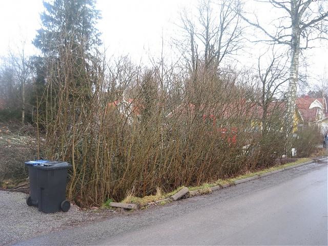

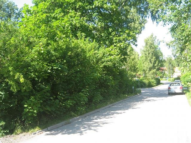

Bifogar en bild från i somras och en tagen nu i vinter som en liten vägledning.

Verkar som om det är ett blandat buskage - kan inte identifiera sorterna annat än att det ser ut som det finns ett par unga vildskott av lönn längst ut? Om det är en blandad 'häck' är det ingen bra lösning att bara kapa den på viss nivå. Det blir troligare snyggare med en rejäl gallring istället. Den tycks inte heller ligga så nära huset att bredden stör så mycket och jag förmodar att du vill ha kvar insynsskyddet. Det är egentligen alltid svårt att sköta 'häck' där man blandar olika träd/buskslag.
Ta först reda på vilka sorter som finns i buskaget. Se till att alla vildskott tas bort - det är ju möjligt att häcken från början var av en sort och så har vildskott från diverse andra arter fått växa till sig ... i så fall har du större möjlighet få rätsida på häcken.
Får du blommor? I så fall brukar det gå att göra gallringen efter blomningen. Trädgårdsarbete just nu är inget kul

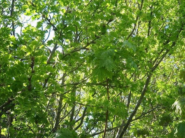

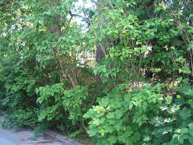

Hittade ett par till bilder från i somras. De är tagna på ett glesare parti som inte har lika kraftiga "stammar".

Oj, det var mycket i detta buskage
. Du ska definitivt inte kapa detta utan gallra. Jag tycker mig finna syren - den går faktiskt att kapa men det tar en/ett par år för den att komma igång igen - det bästa vore att gallra den hårt. Sen tycker jag mig finna hagtorn också - taggig? Om det är hagtorn skulle jag ta bort den helt. Den blir vackrast antingen som 'ren' hagtornshäck eller som solitär.
Det skulle antagligen vara snyggast att bara behålla max ett par sorter i buskaget.
Detta är tyvärr ett typexempel på att det inte är lyckat att blanda massor av olika typer i en anläggning (trots att det finns forumister härinne som gärna rekommenderar så) om man skall tänka lite längre fram än de närmaste åren.
A och O är också att rensa undan vildskott årligen. Lönn och ask är tex träd som väldigt snabbt etablerar sig.
