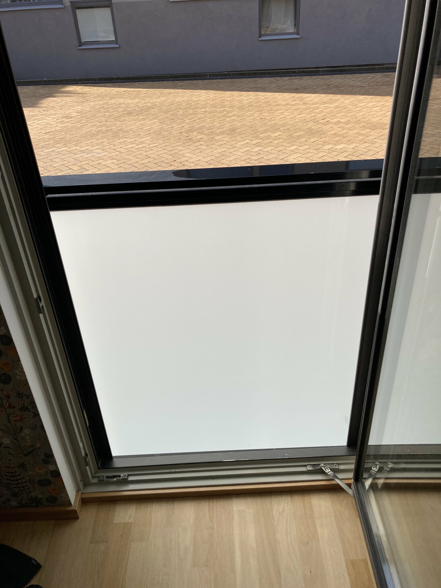

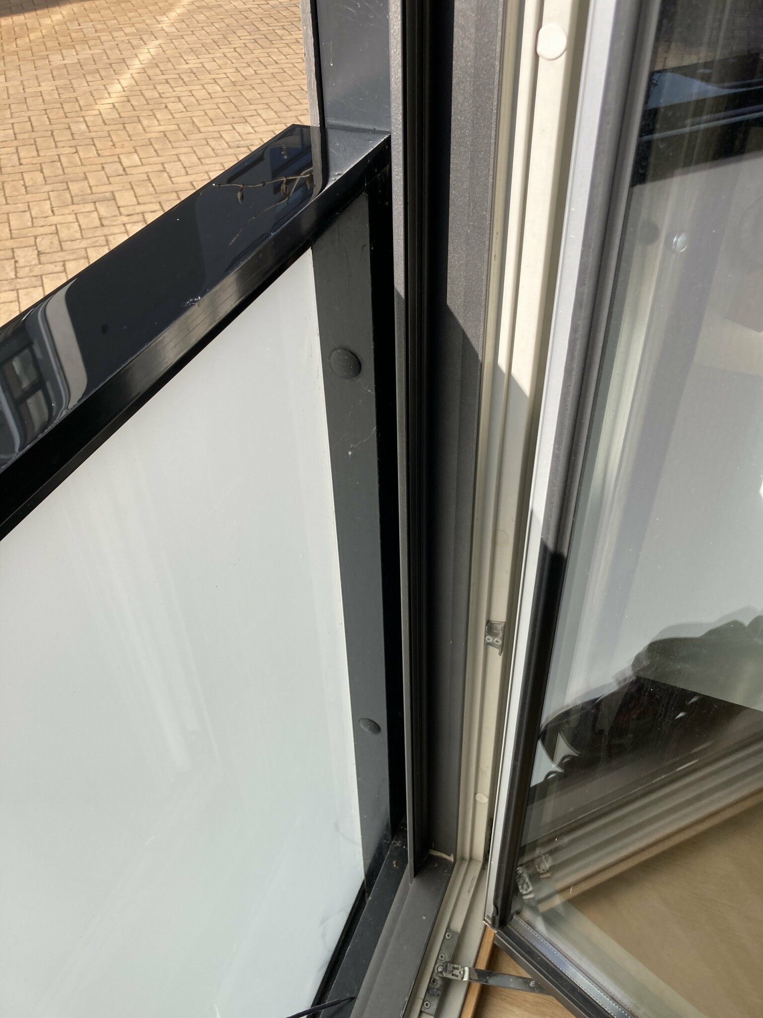

Har en halv fransk balkong som är monterad i sidorna. 2 bult på vardera sidan.
Sitter typ i ett gatt.
Skulle det vara möjligt att sätta gångjärn på ena sidan så att man kan använda den som en grind?

Går gör det, men då kommer den att behöva flyttas ut, mins hela dess tjocklek.
Det kommer att bli en del svetsjobb mm för att få till det.
Är det bostadsrätt eller egenägd fastighet?
Vad är utanför?
Ta loss den och stoppa dit en grind gjord av en smed istället. Då kan du ju återställa.

Det är en bostadsrätt med en gågata utanför.
Så jag måste behålla själva balkongen utseende.
Hur funkar infällda gångjärn?
T
Lite tydligare helhets bilder skulle göra att man kanske kan få bättre ideer. Menbjag skulle satsa på att köpa ett likadant "fönster" för att sedan modifiera det med någon typ av gångjärn. Då går det enkelt att återställa. Alternativt om man inte kan få till gångjärn så kanske det skulle gå med något fäste så man enkelt kan haka bort det?
