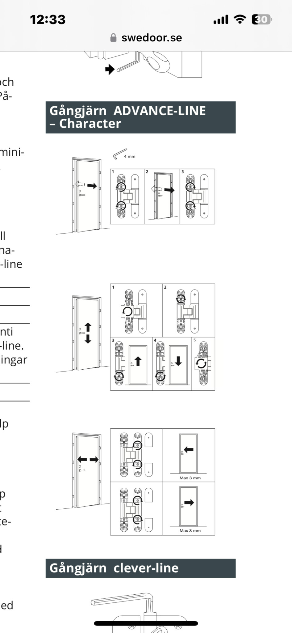

Tjena. Jag har kört fast. Vår ytterdörr sluter inte helt tätt vid långsidan med handtaget. Jag vill alltså ha dörrbladet 5 mm längre in i öppningen på sidan med handtag.
Jag har en swedoor Advanced Line som man kan justera själv.
Tyvärr är jag tydligen för pantad för att förstå vilken av justeringarna jag skall använda.
Nån vänlig själ som fattar?

Åh fan. Du menar så att blecket håller in dörren? Är det så jäkla enkelt? 😂 Skall testaF Falle86 skrev:
Har byggt ett Attefallshus själv men klarar inte justera dörr. 😬
Går dörren att låsa dvs går dörrbladet att stänga så pass att tryckesfall och låskolv greppar i slutblecket? I så fall är det nog så att ditt problem inte är relaterat till gångjärnen utan till slutbleckets läge i förhållande till låskolven.
