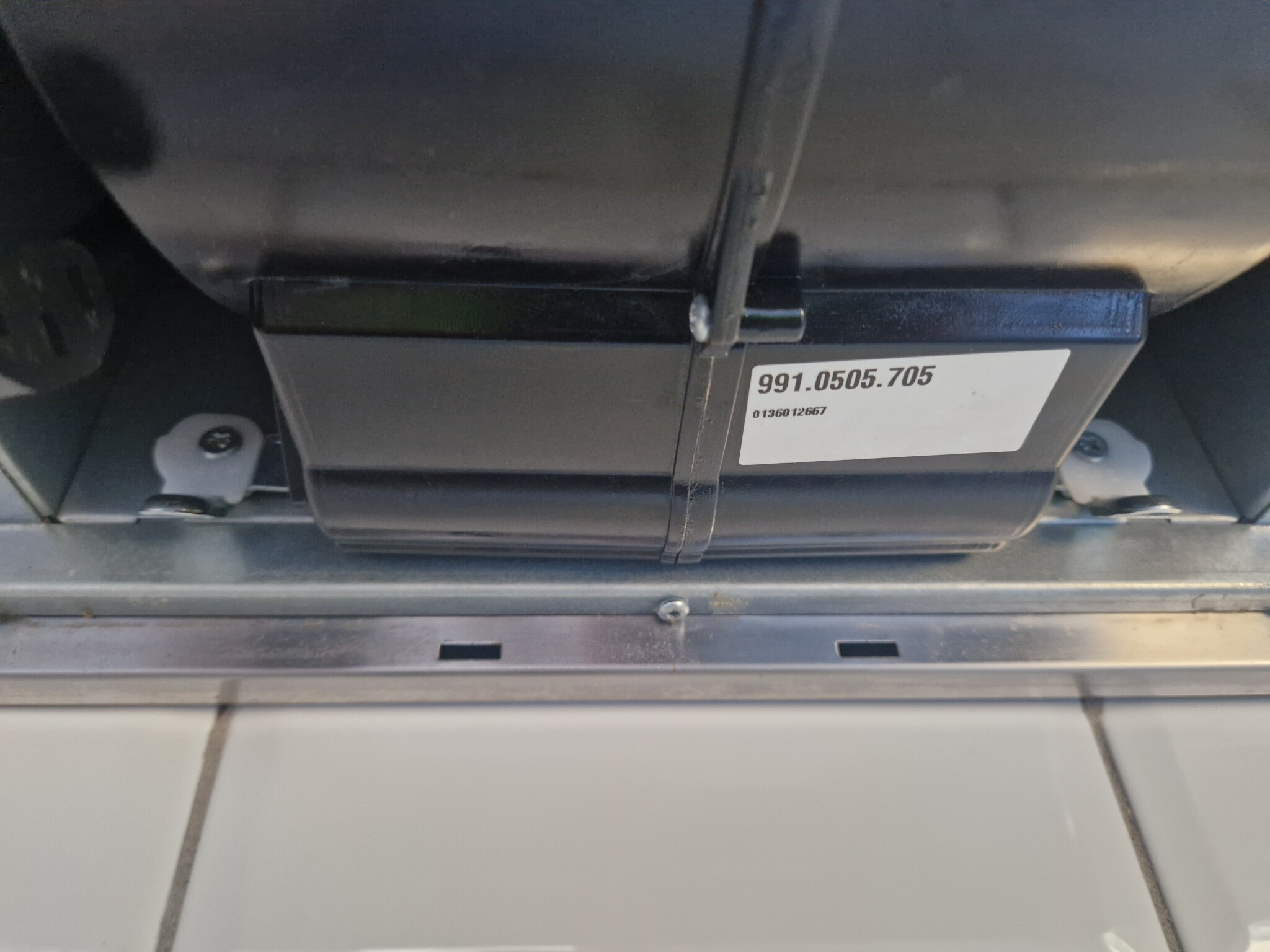

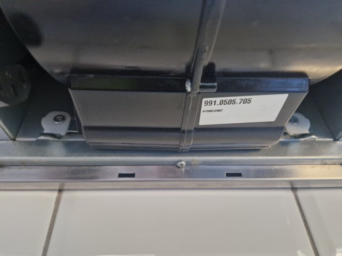

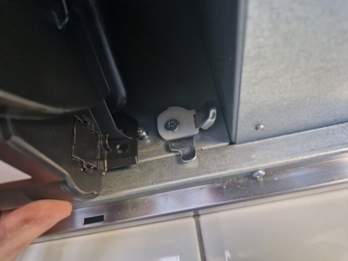

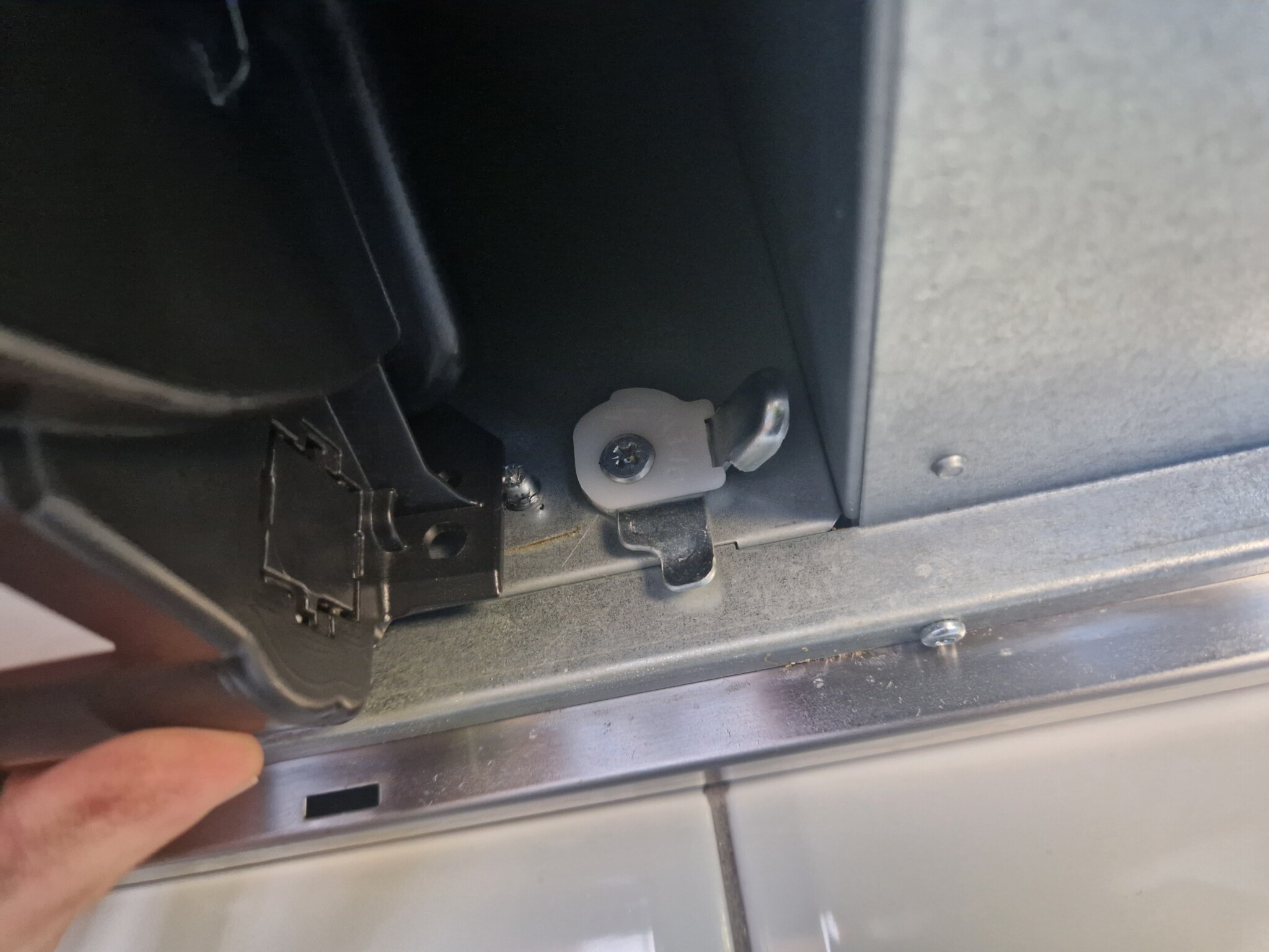

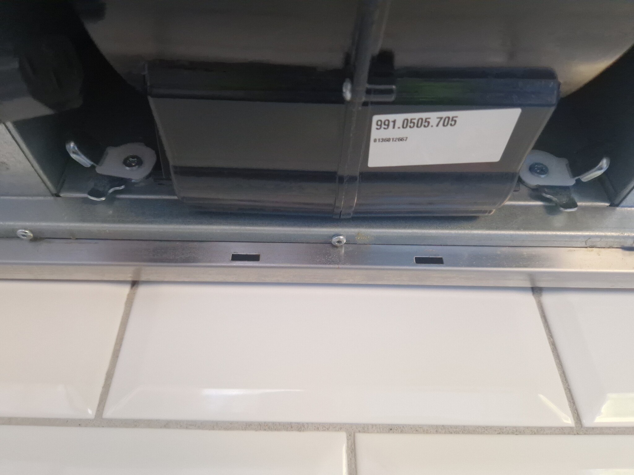

Nu har vi en Franke köksfläkt, men när jag kollar i monteringsanvisningen för Ikea-fläkten så ser det ut som att det är samma utformning på fläkt-/motorhuset, då vrider man på två låsbleck och "vrider ut" huset lite och tar huset nedåt,
Köksfläktens motorhus med låsbleck och artikelnummer synligt under installationen.
Köksfläktens motorhus med låsbleck synliga mot vitt kakel.
Köksfläktsinstallation med synliga låsbleck och skruvar innanför metallhöljet. En del av fläkthuset hålls av en hand.
