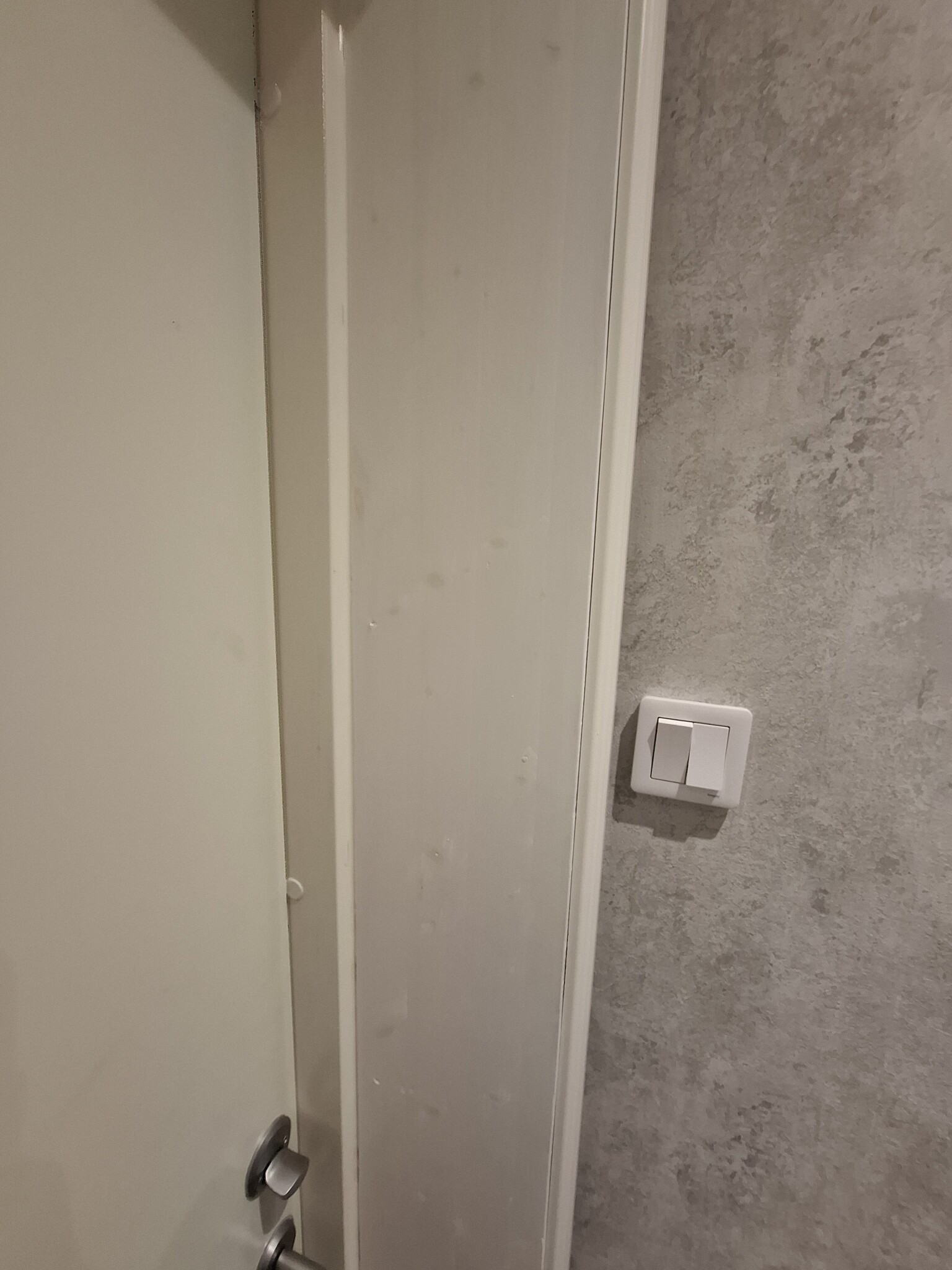

Hej allihopa.
Jag har en liten fråga, har haft snickare hemma hos mig som målat dörrfodern vit vilket innebär att knastarna blivit lite gula underifrån och syns genom den vita färgen.
Stämmer det verkligen att jag bara kan måla över den vita färgen med kvist & spärrgrund och sedan måla över med vit färg igen eller måste jag slipa ner allt för att sedan börja om med K & S och sedan ny vit färg?
Tacksam för svar från er som vet.

Okey. Nä, inget nikotin alls utan dom har blivit lite gula av knasterna som ligger under den vita färgen. Kanske lite svårt att se man har man betalt för ett jobb så vill jag gärna att det ska bli ett bra resultat och detta är inte vackert.. Speciell inte när man öppnar ytterdörren då solen står på, då syns de väldigt bra..J jawen skrev:
