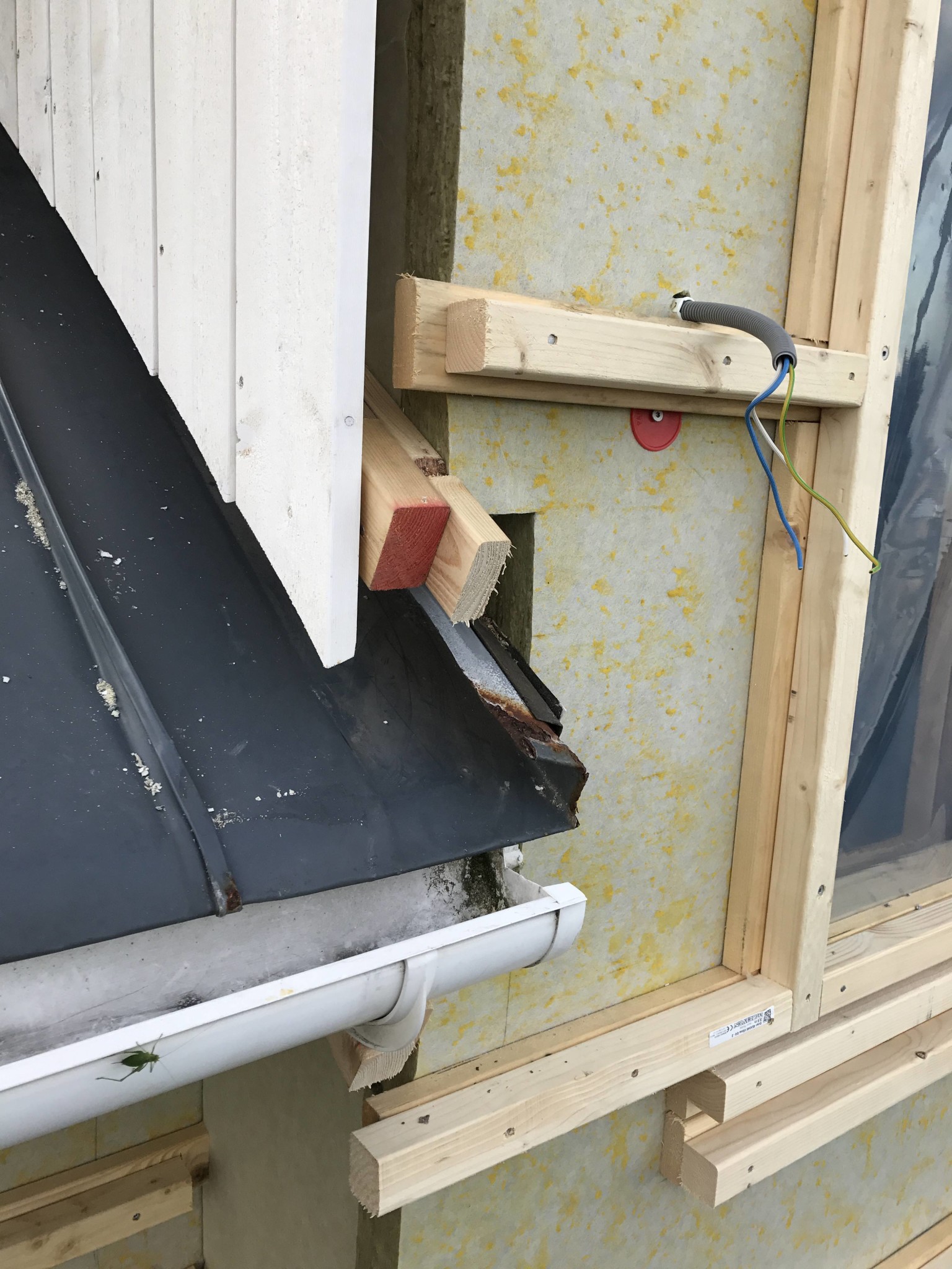

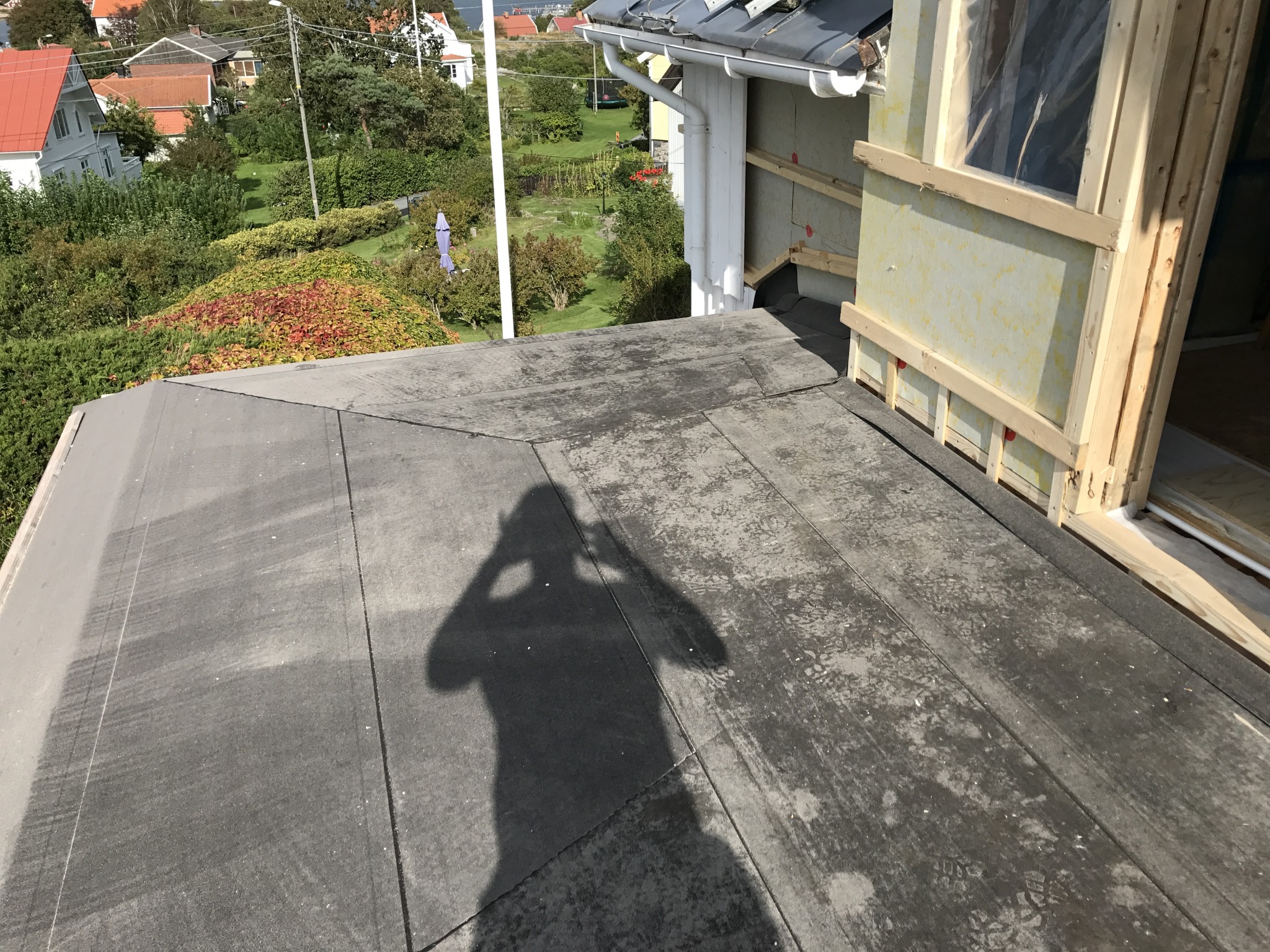

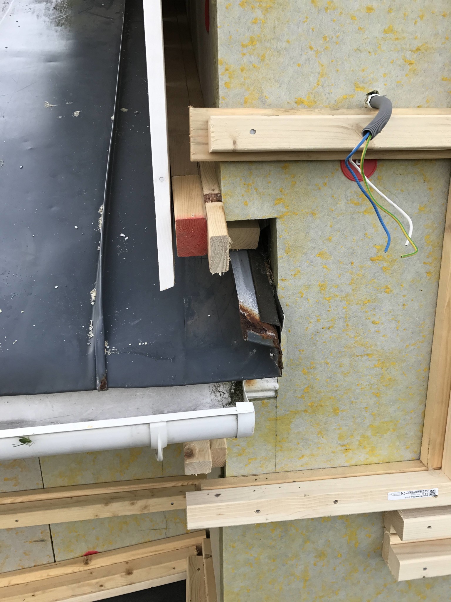

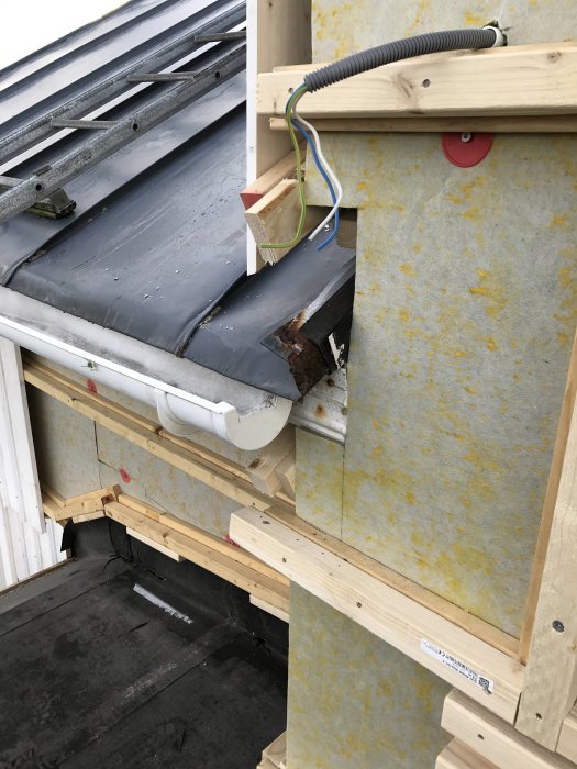

Har tilläggsisolerat och byggt en ny veranda under sommaren. Har stött på ett problem, konflikt mellan befintligt plåttak och den nya fasaden.
Taket och därmed vattnet är nu bakom den nya knutbrädan.
Någon som har en idé kring lösning?

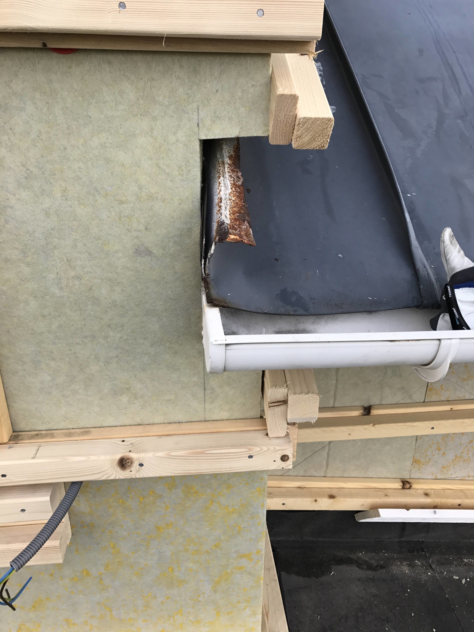

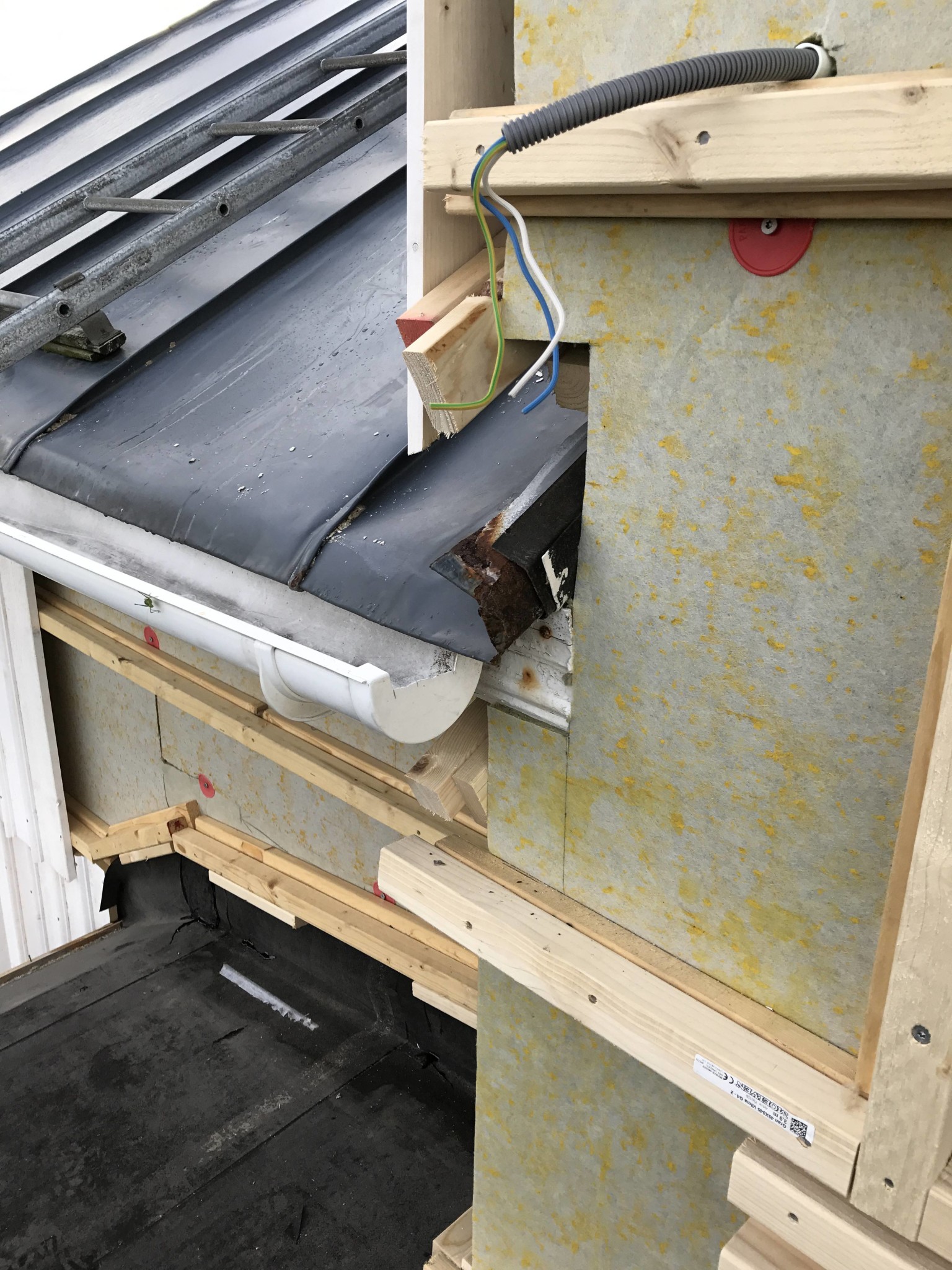

Nu har du allt ställt till det för dig...
1) De befintliga hängrännorna är onödigt små. Det borde vara fyrtums mht takets storlek, lutning och material. Dessutom är det fult med vit plast i detta sammanhang. Hängrännorna borde ha bytts i samband med läggningen av plåttaket, så du hade fått infrästa rännkrokar. Under alla omständigheter måste hängrännan gå förbi plåtsargen.
2) Det vanliga är att plåten är uppvikt bakom panelen där luftspalten börjar. Det måste finnas en bräda där som plåten kan fästas emot. Den bör inte ligga lös mot isoleringen.
3) Man bör räkna med att få offra det sista plåtbandet vid en sådan här ombyggnad och låta en plåtslagare ersätta det innan panelen på det nya sätts.
Hur du skall göra här beror på hur mycket du är beredd att plocka bort. Det är lite svårt att överblicka det med ledning av dessa bilder.
Hej
Jo jag håller med om att vita hängrännor i plast är "skit fula"
De skall bytas men kanske inte i år, det beror på om jag kan hitta en ny gavel att limma dit när jag har kortat ner dem eller inte.
Hängrännor, vindskivor och "taksims" är ett eget projekt, helst om 2år.
Plåtslagaren skall lägga nytt tak på verandan, han får helt enkelt göra som du påpekar och byta den inte plåten på det stora taket samtidigt om det går.

hej
Enig, som en gammaldags selfi.

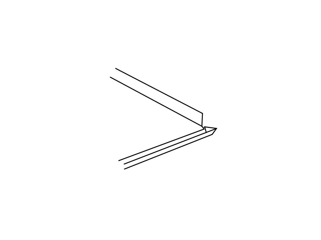

Om jag summerar så skall plåten upp bakom fasaden( inte otippat), sedan ner i hängrännan.
Min fråga gäller egentligen, anta att hängrännan går ända fran till knutbrädan. Hur ser få övergången mellan den uppsticket på gaveln och hängrännan på framsidan ut.
Som ett fönsterbleck, dvs ett jack i foder för plåten sticker ut?
