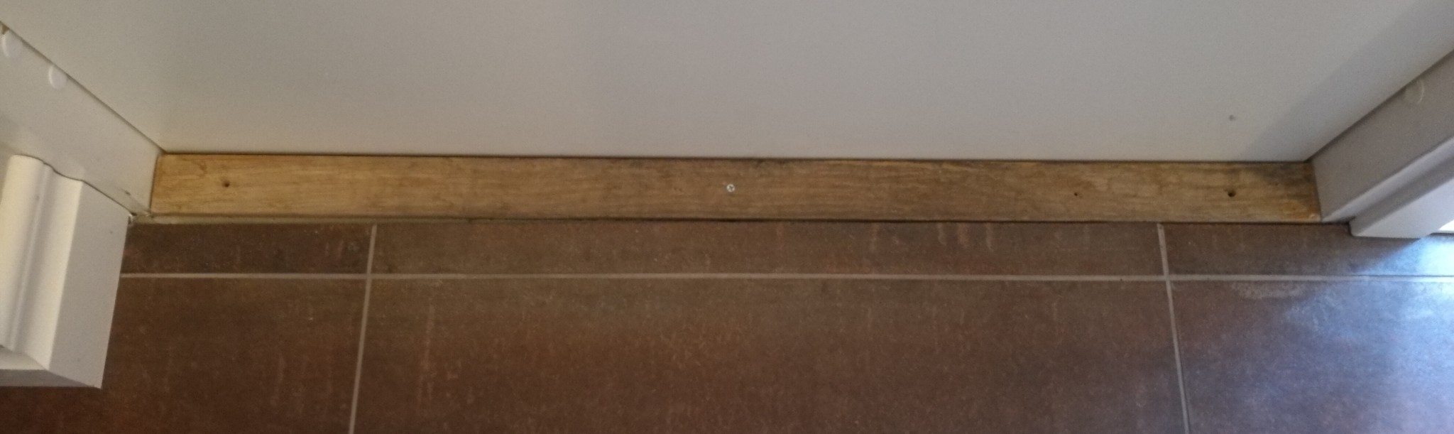

Har en smal tillfällig tröskel idag till ytterdörren, se bild. Den täcker inte ens kanten till klinkers som är lite sned.
Jag har aldrig gjort en tröskel, hur får jag till nivåskillnaden, formen, och vilket material är bäst? Måla är det aktuellt? Jag har ingen uppsjö av verktyg.

Jag skulle välja ett hårt träslag som ek så att den håller bra. Det blir ju ändå mycket slitage på en tröskel, speciellt när det sitter vid en ytterdörr. Är underlaget lite ojämt så är det väl smidigast att använda en elhyvet för att fasa av undersidan tills den ligger plant och i våg. Det sista blir ju att lacka tröskeln i någon tålig lack. Prata med en seriös måleri.firma om vilken lack som är bäst så håller den nog länge.
