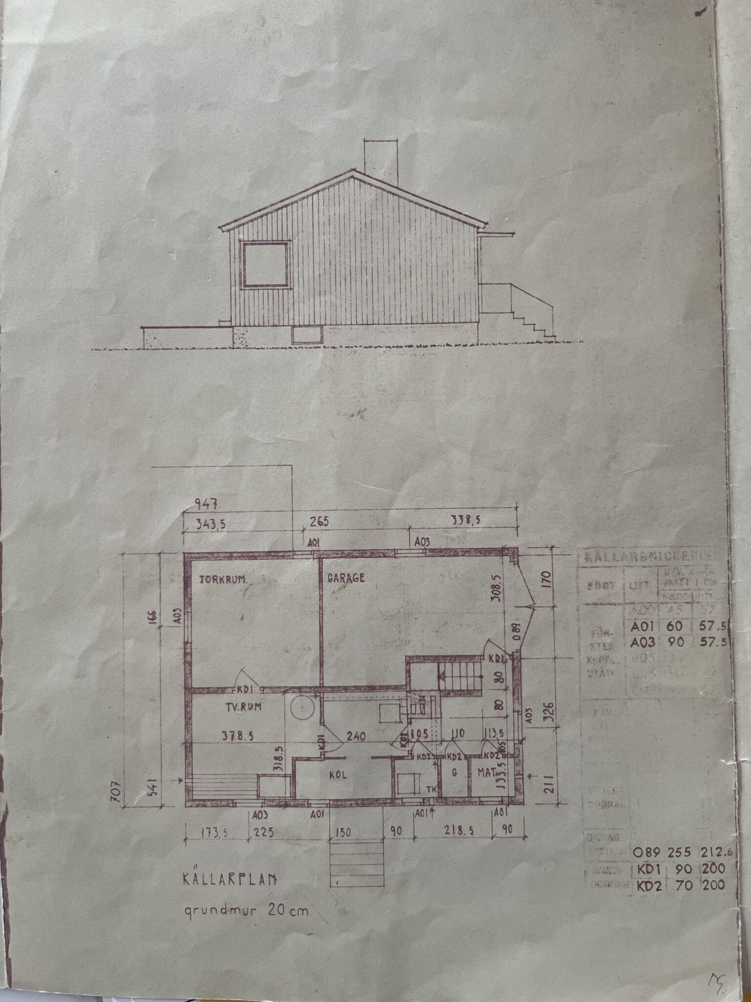

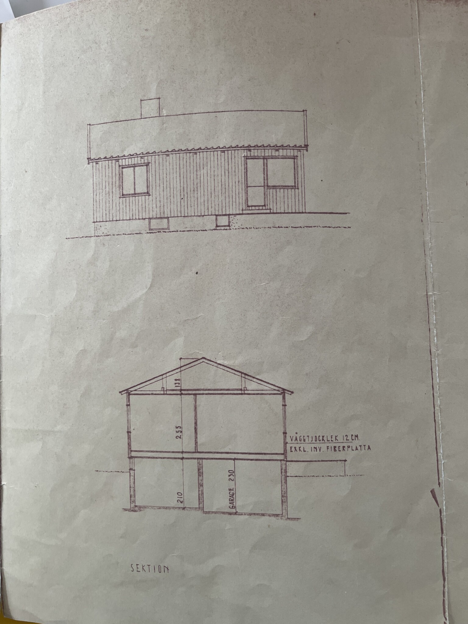

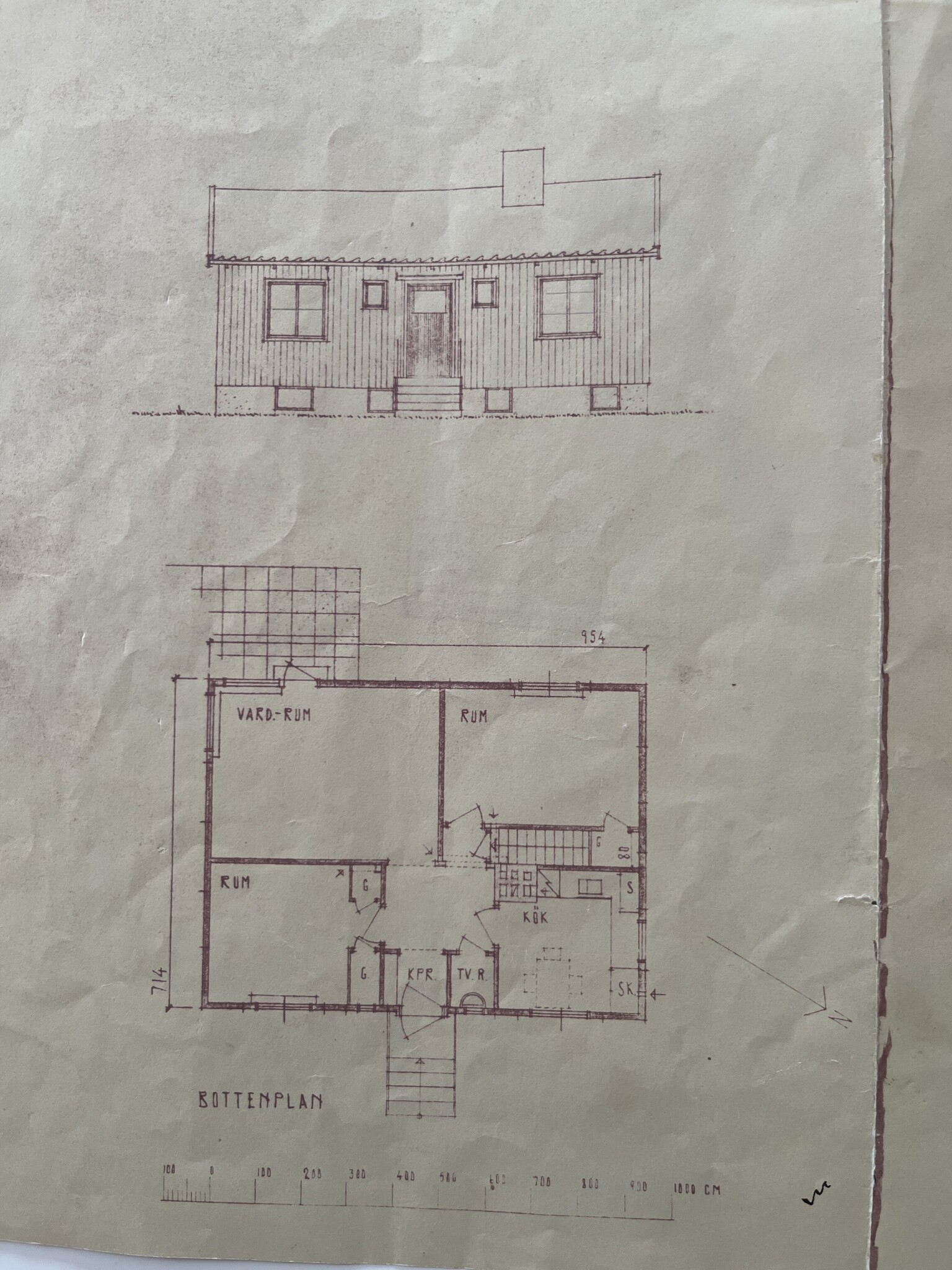

Vi har ett hus från Svenska trähus som byggdes 1944 (modell EA6 068)
Vi gissar lite då det inte finns så mycket ritningar. Men vi tror att det är stående plankvägg med liggande panel på.

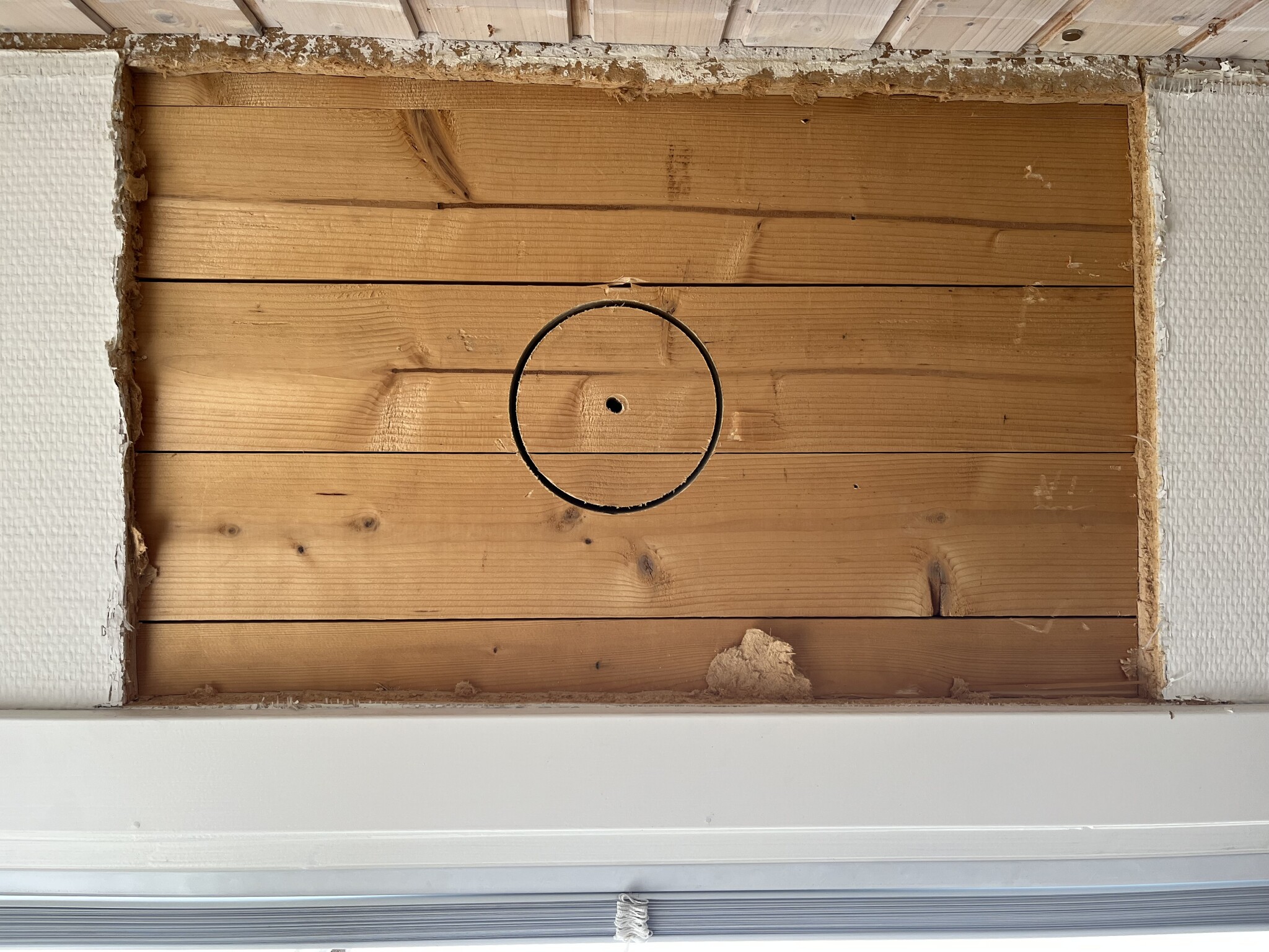

Vi började såga ett hål, men kom sen på att vi kanske måste göra nåt för att inte kompromissa med bärigheten? Eller är det bara att köra på och göra hålet och sätta in ventilationen.
Hålet är på 127 mm.
Bifogar bild på hålet (vi tog upp extra för att se hur det ser ut)
Och bild på ritningarna som vi har.
Tacksam för svar!
Jesper

Jag hade bara borrat, det kommer inte göra något med bärigheten på det stora hela.
Se däremot till att röret går igenom väggen så du inte bara sätter en ventil över hålet.
J
Ah tack för svar! Då kanske vi med bara kör om ingen annan tror att det är en dålig idé 😅
Nej, det är inga problem i ett plankhus. Bara kör på. Tänk också på att röret ska luta svagt utåt så eventuell kondens rinner ut och inte in.

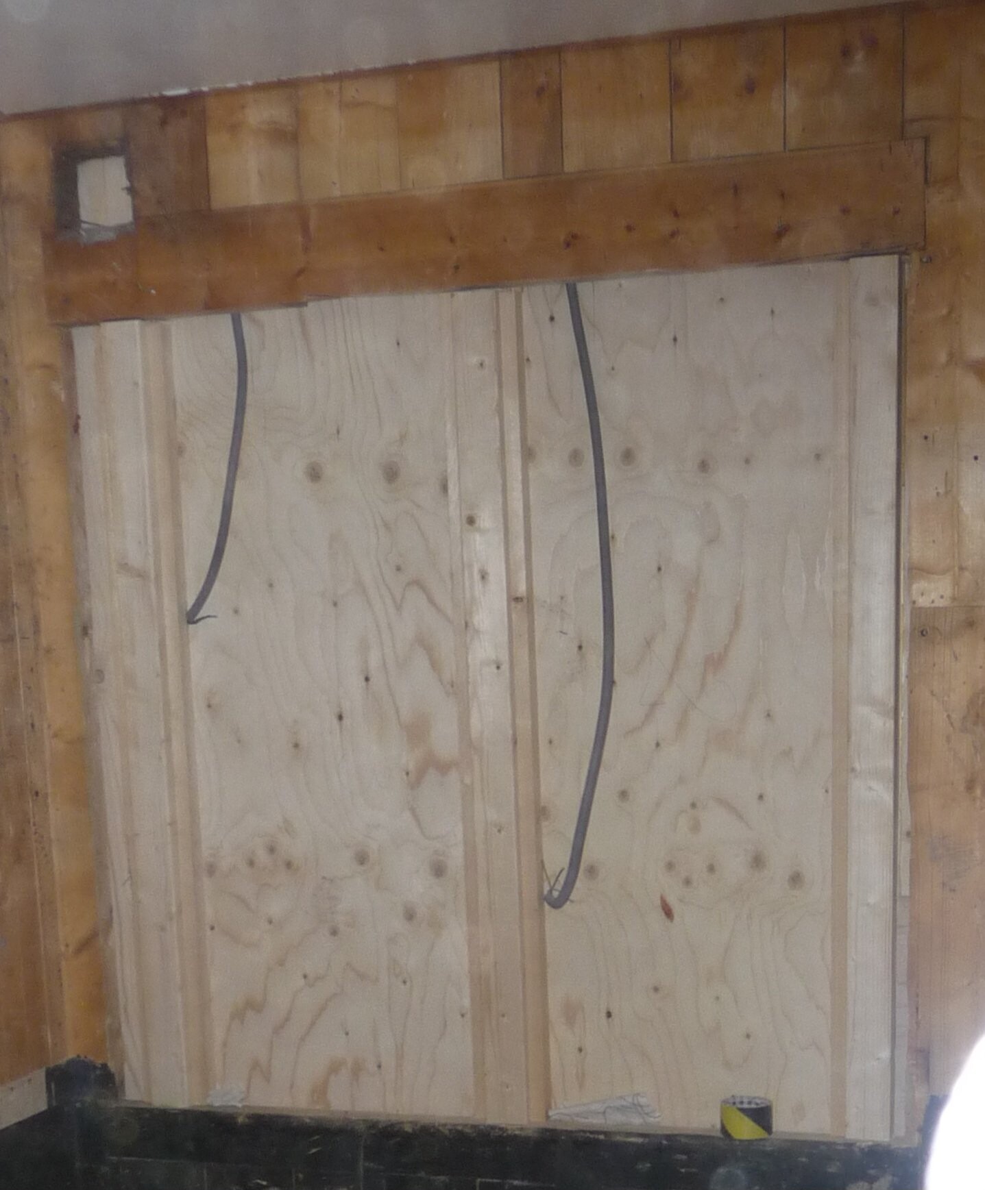

Det enda man behöver tänka på i ett plankhus är att om man sätter ventilen över ett fönster så ska man inte såga inom 20-25 cm ovanför fönstret så att man inte sågar av den avväxling som sitter precis över fönstret.
Så här kan det se ut. Detta är ett fönster som är på väg att byggas igen. Svenska Trähus 1941 eller 1942.
  • Ett fönster i ett gammalt trähus håller på att täckas igen; synliga kablar och träpanel, från ett hus byggt 1941 eller 1942.
Fotografen och 1 till
