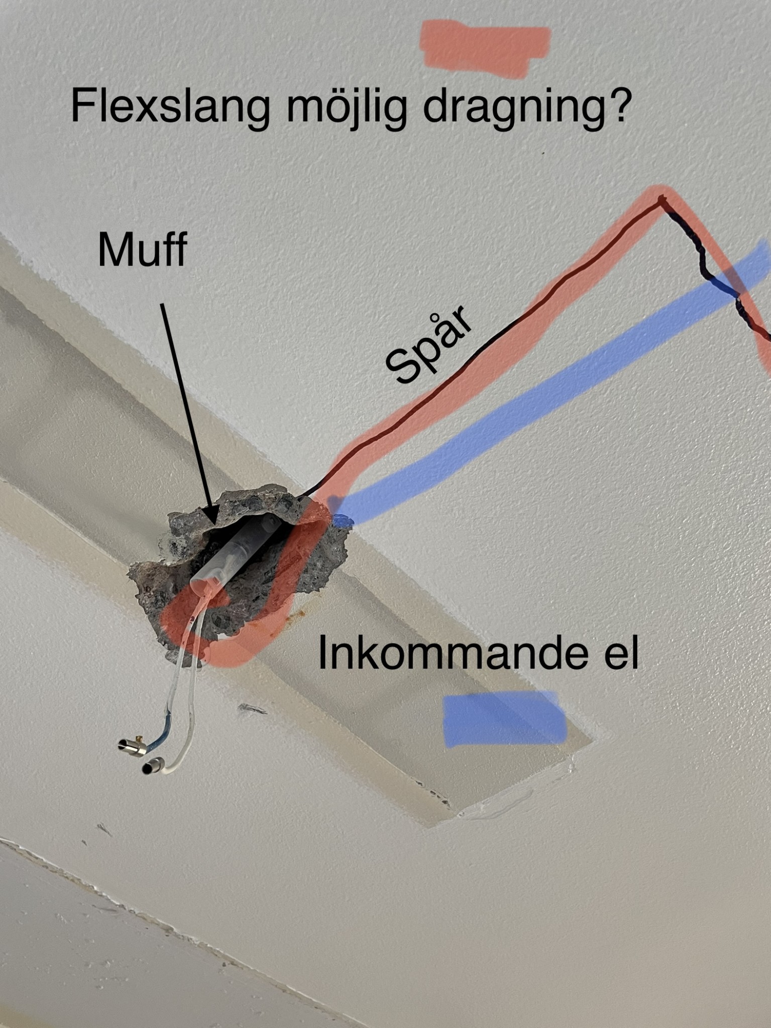

Håller på att rusta ett radhus från 62 med betongbjälklag. Har fått direktiv av elektrikern hur jag ska göra, tyvärr är han bortrest över helgen och kan inte ställa frågor.
Min fråga är hur elektrikern drar flexslang från detta gamla lamputtag? Befintliga elen ligger ingjutet i bjälklaget och när jag trär på ”muffen” måste flesslangen läggas ”böjd” för att komma till spåret. Är detta ok? Har försökt göra en beskrivande bild.
Snälla hjälp mig :D
  • Bild av ett lamputtag med markerad möjlig dragning för flexslang, muffens placering och inkommande el i betongbjälklag.

Man får bila upp ett rejält hål så att inte böjen blir för tvär och därmed oanvändbar. Eller så sätter man en utanpåliggande dosa och drar vidare med "kulo".
Ps. Kan du inte komma i kontakt med "din" elektriker så tycker jag du ska byta ut honom. Eller är det kanske så att du inte har någon och inte vill höra att jobbet kräver auktorisation?
PsPs
Böjarna måste vara så "lata" som man kan få till dom.

Elektrikern är utomlands så har full förståelse om han inte svarar… Så om man bilar rätt rejält och drar flexslangen med så lite böj som möjligt så ska det vara lugnt? Har hyrt maskiner i helgen och skulle vilja ha spårningen klar när elektrikern kommer hem :D

Bila fram vid där du ritat korsning blå-röd och följ sen det elmont skrev om stor radie på böjen vidare från skarven som du gör med en muff.

Det finns ju även böjar, typ en muff med krök. Det kanske skulle vara bra i det här fallet.

Handlar det om en 360° vändning kan det vara värt att överväga en dosa.

Grymt! Jag bilar på som fan och tar bort lite mer än jag behöver så får elektrikern lösa det sen. Tack för tips.
