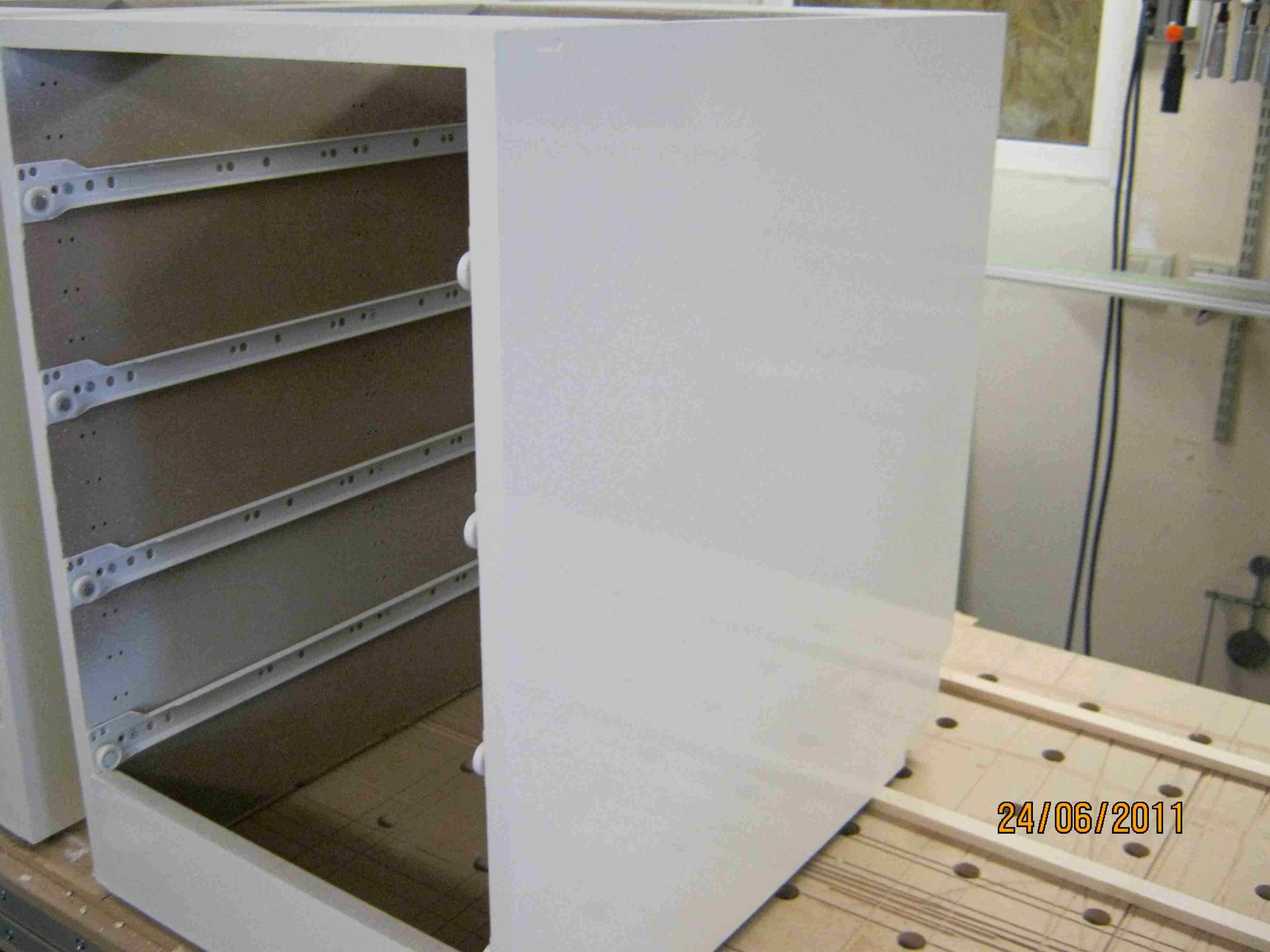

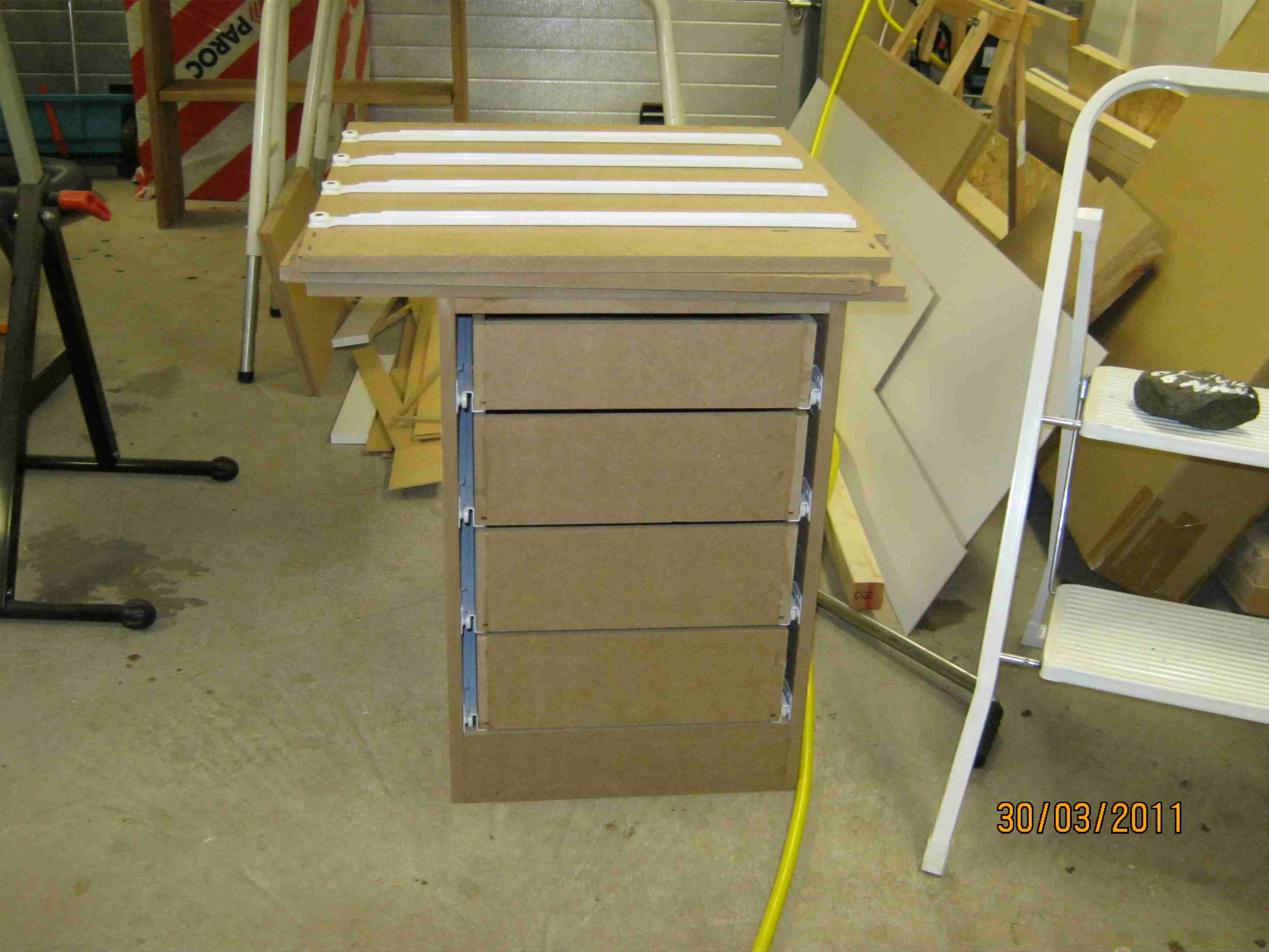

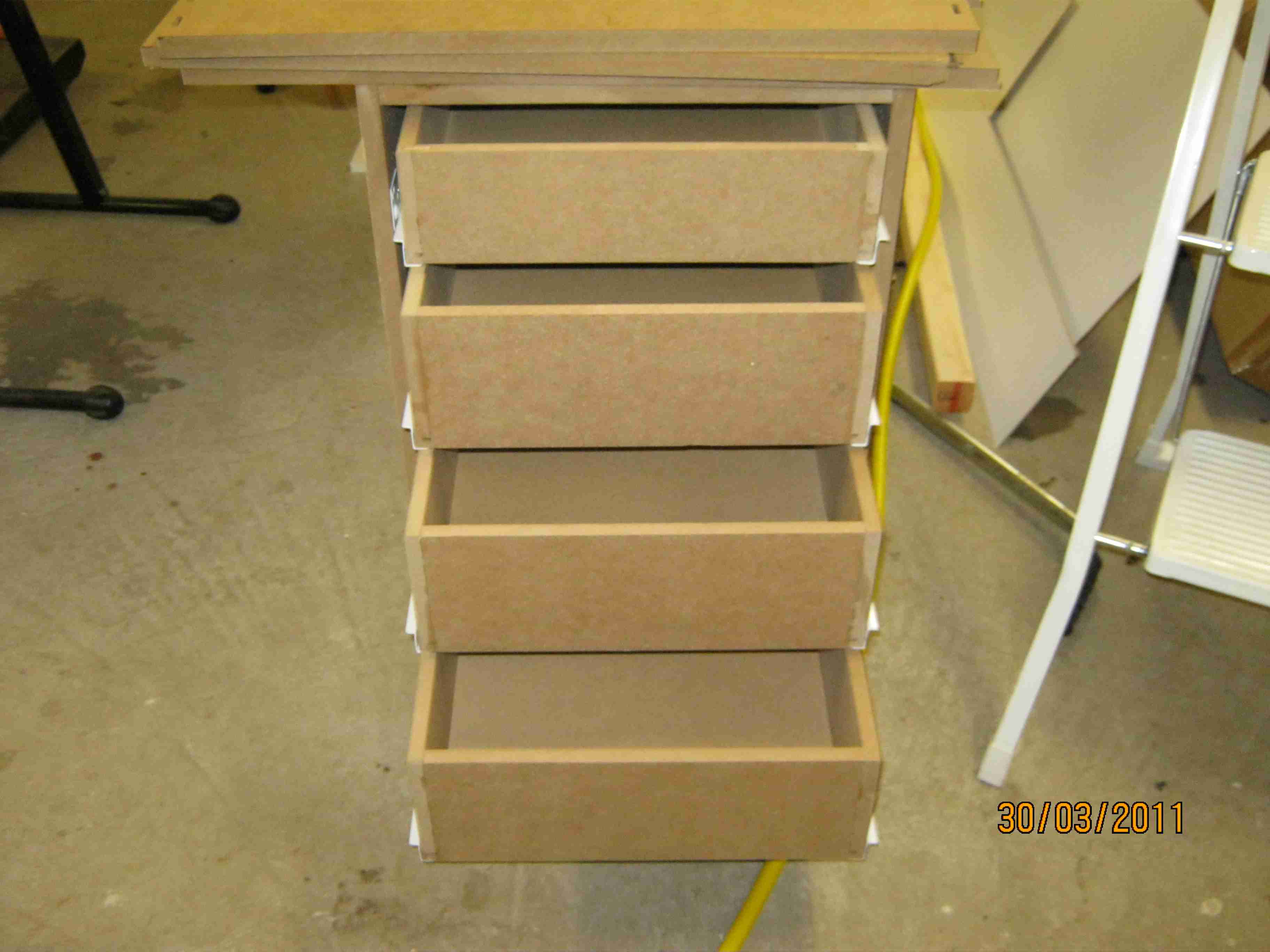

Hur göra/utforma skrivbordslådor för hurtsar?
Nu har jag kommit så långt att själva stommarna är så gott som klara. Allt ligger sågat och klart med Domino hålen frästa, ett antal hål att fästa expansionsbeslagen är under pågående borrning. Några lådor finns också färdiga som byggsats. Det börjar nog bli dags att skaffa en enkel verkstadskamera så det kan bli lite bilder också.
Jag gillar att ta fram alla delar först för att sedan smälla ihop det hela på slutet. Metoden jag använder är enligt klassisk IKEA modell. = Tillverkar "byggsatser" med taskig passform och har inte alla delar hemma. Men det går framåt så sakteliga.
Nu när jag så gott som har byggsatserna klara så börjar det närma sig limmning. Eftersom det redan finns ett antal lim-trådar så nöjer jag mig att ställa frågan här. Jag antar att vanligt vitlim fungerar bra till MDF/Domino, eller? Annars fick jag någongång rekommenderat att använda PU lim till MDF eftersom det är poröst. Men frågan är om det kan ställa till problem om jag limmar Domino i MDF med PU lim? Jag tänker på att limmet expanderar och kanske då skulle kunna spräcka MDF:en? Någon som vet?

Såhär blev första hurtsen med lådor, lådfronter saknas ännu:

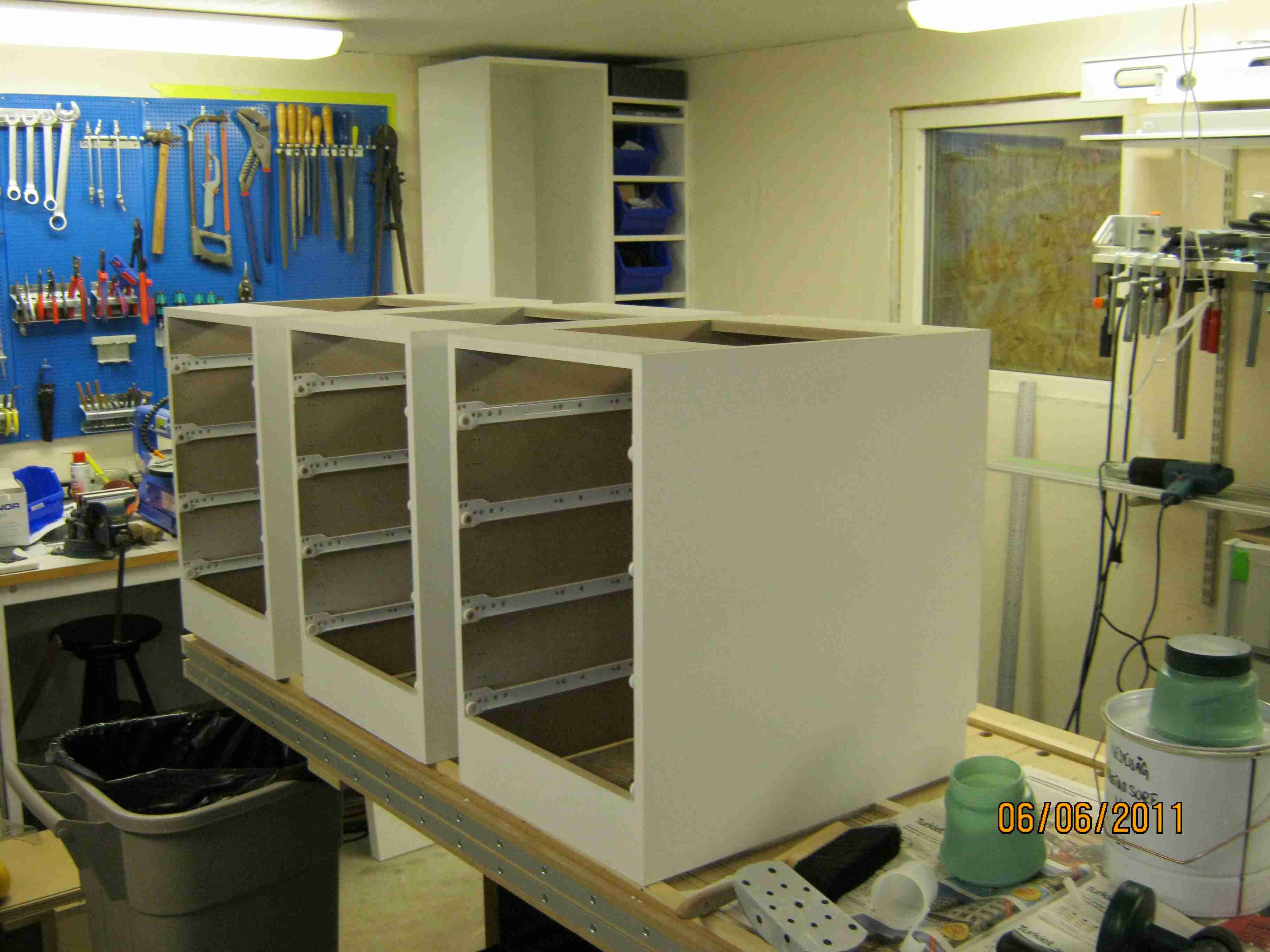

Hurtsarna äntligen målade...
Det var inte helt besvärsfritt att sprutmåla men resultatet blev väl OK till sist:
Ja, just det, misstaget i övre hörnet på detta exemplaret skulle visst ha spacklats innan måling också. Nåja, det kommer knappast att synas när skivan kommer på.

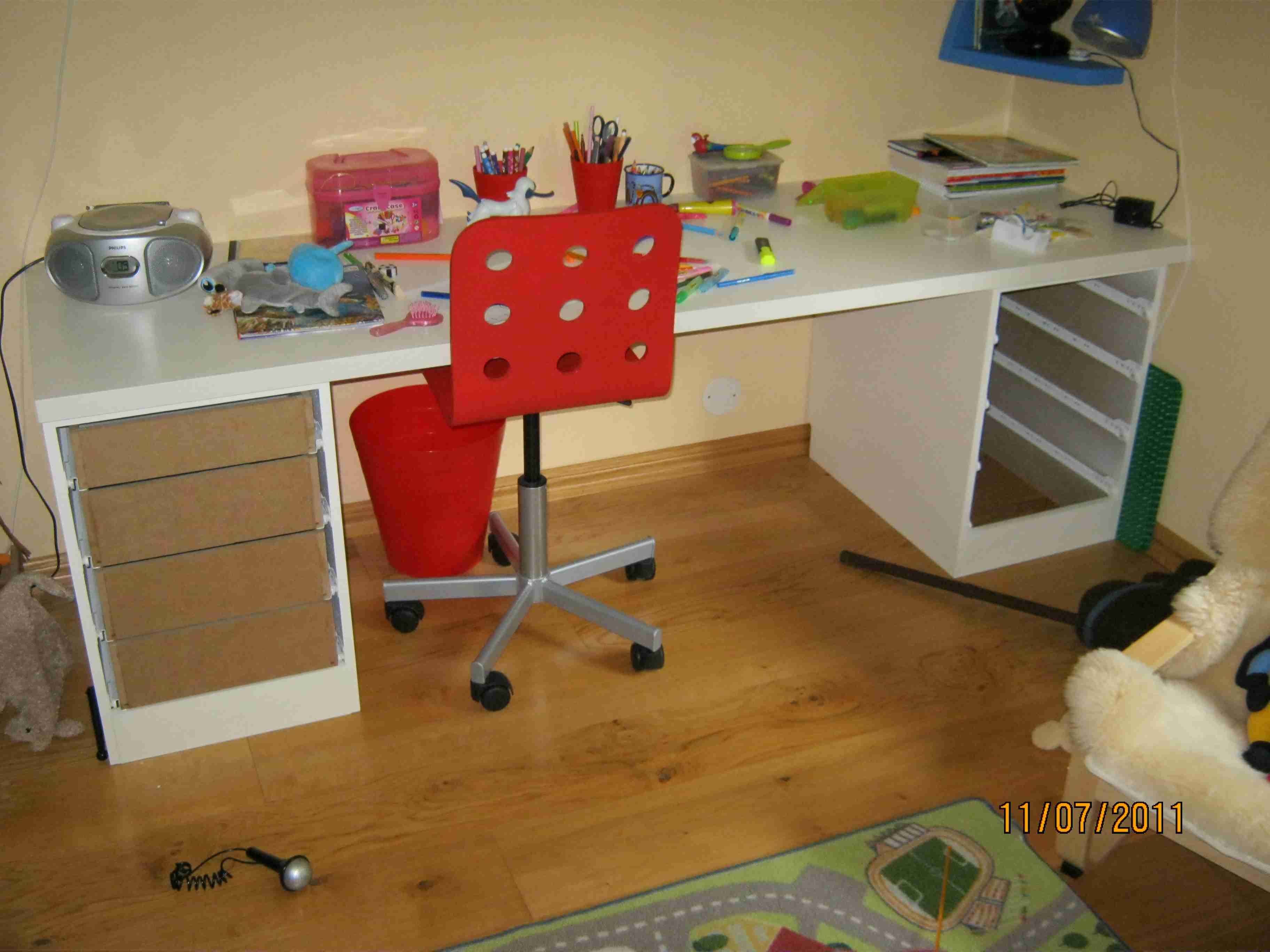

Och såhär ser två av den ut när de kommit på plats...

Nu återstår alltså att montera resterande 12 lådor samt att tillverka lådfronter.
Fronterna hade jag tänkt mig att göra i trä snarare än i MDF. Måtten blir ca 13 cm x 40 cm. Vad tycker ni skulle vara lämpligast att använda här? Det finns ju färdiga planhyvlade furuplank att köpa upp till 15 cm bredd. Det skulle ju vara enkelt att utgå från sådana. Eller är det bättre att använda limfog, typ hobbyskiva? Det finns ju lite varstans, billigast blir nog Biltemas: http://www.biltema.se/sv/Bygg/Forvaring/Forvaring-Hyllor/Hyllplan-med-limfog/
Jag tänker att det är mindre risk att träet slår sig med limfog. Fronterna tänkte jag limma/skruva från insidan av lådorna.
Synpunkter på detta?
