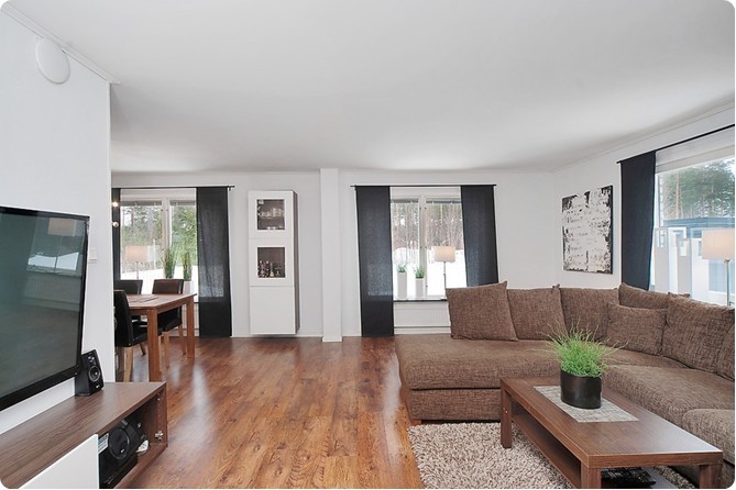

Ok, lovade ju återkomma med resultatet så här kommer lite bilder..
Orkade inte leta reda på en egen bild, så här är från mäklarens annons när vi köpte huset. Kaminen ska placeras på väggen rakt fram där väggskåpet sitter.

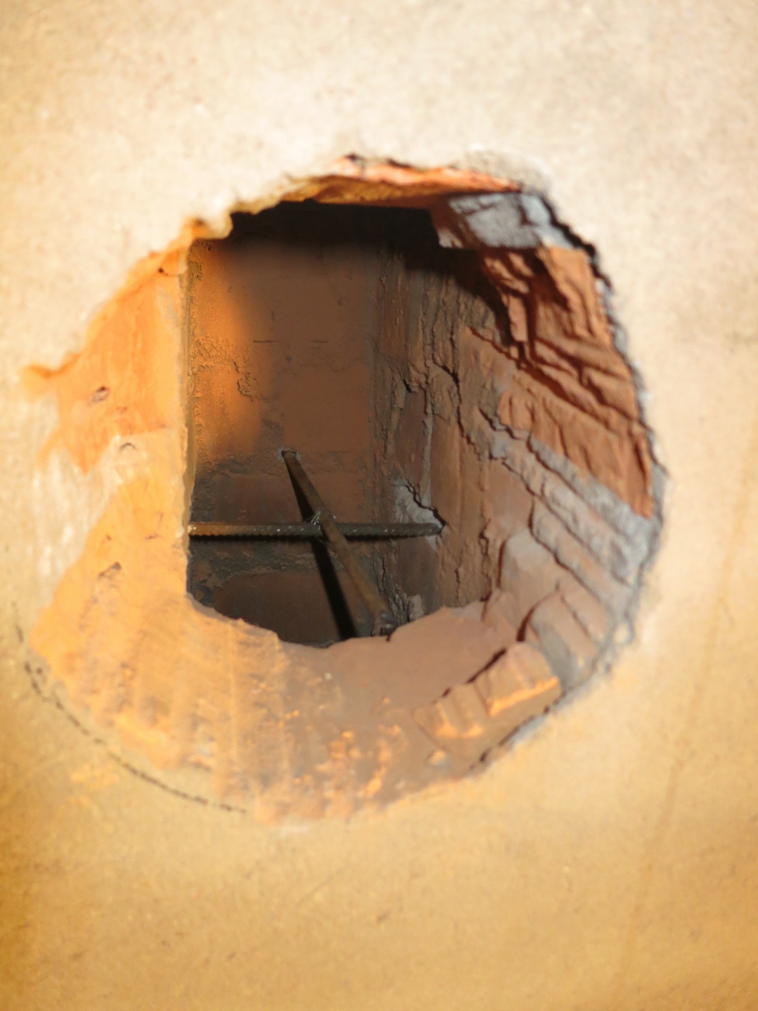

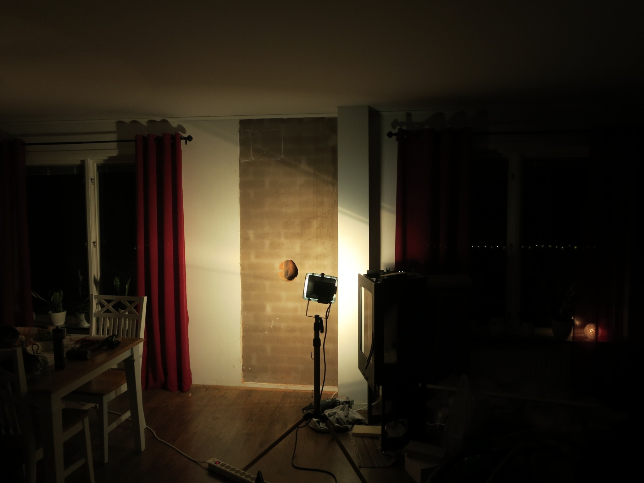

Murstocken framtagen och hålet uppknackat, mycket jobbigare än jag hade kunnat tro att ta upp hålet. Handslägga och huggmejsel, damm överallt...

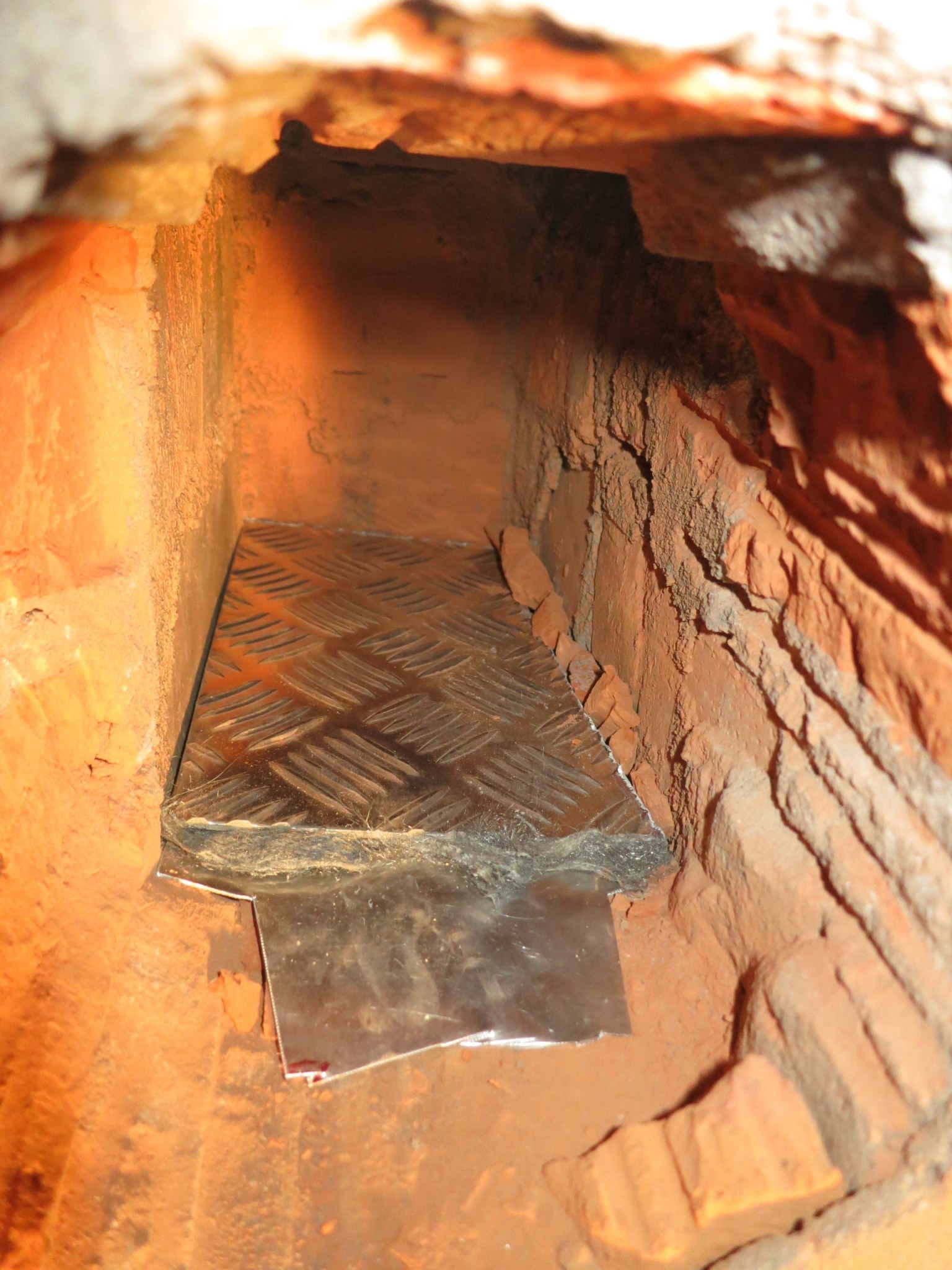

Knackade/fräste ur spår i tegelstenen där jag satte i armeringsjärn. Sen tog jag en bit kraftig durkaluminium för att få något vettigt att mura på.

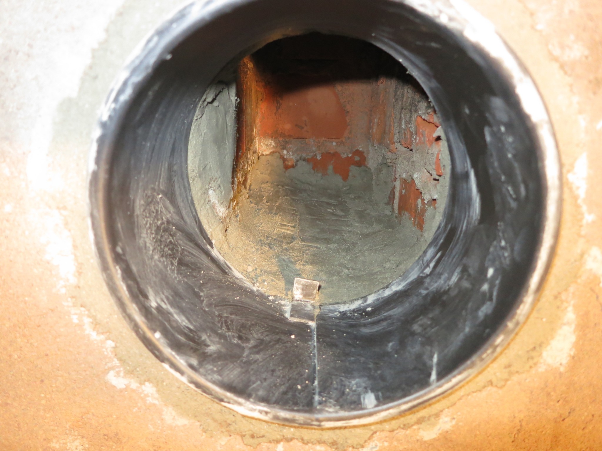

Eldfast bruk i rökkanalen och runt stosen i väggen.

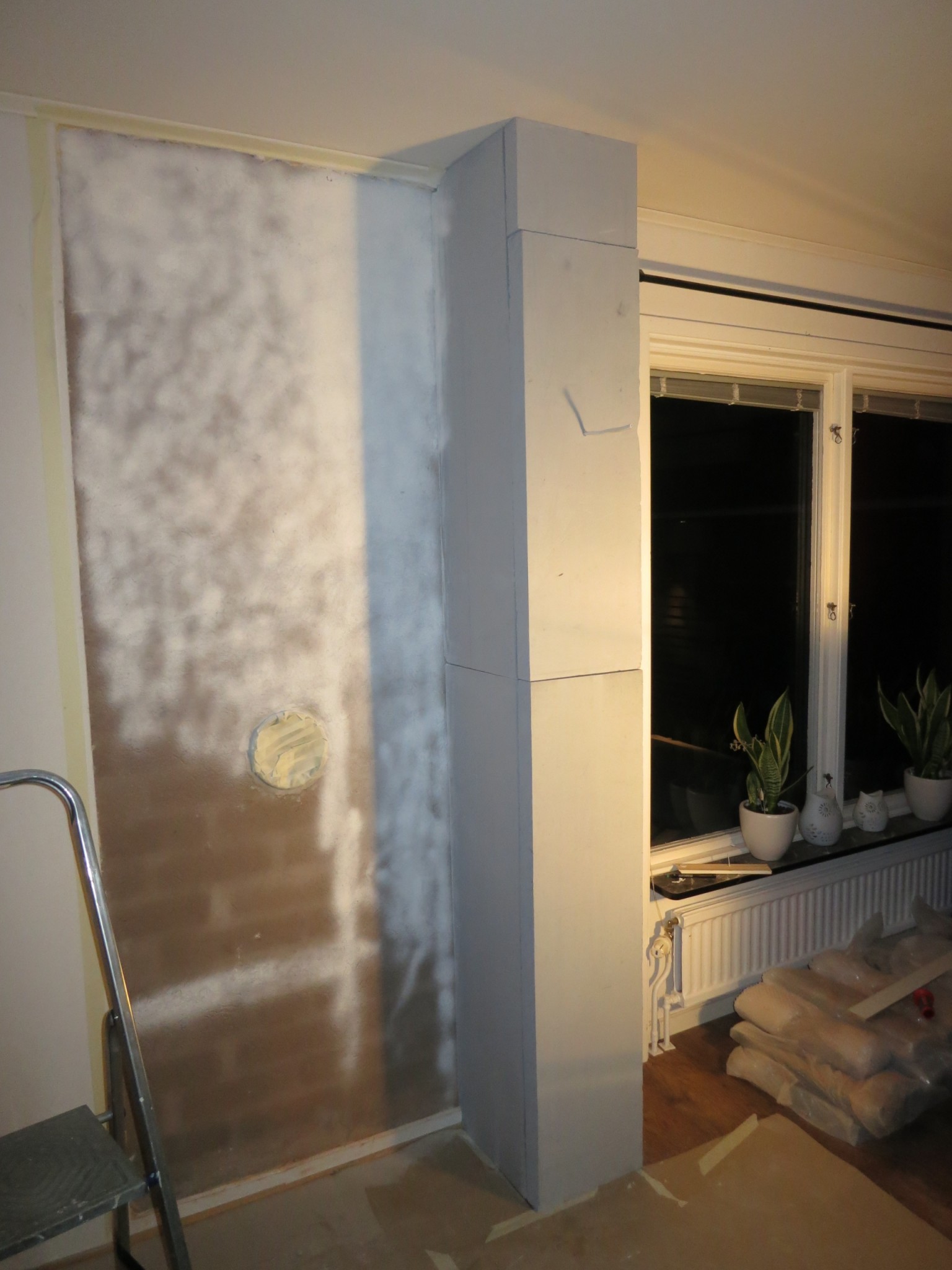

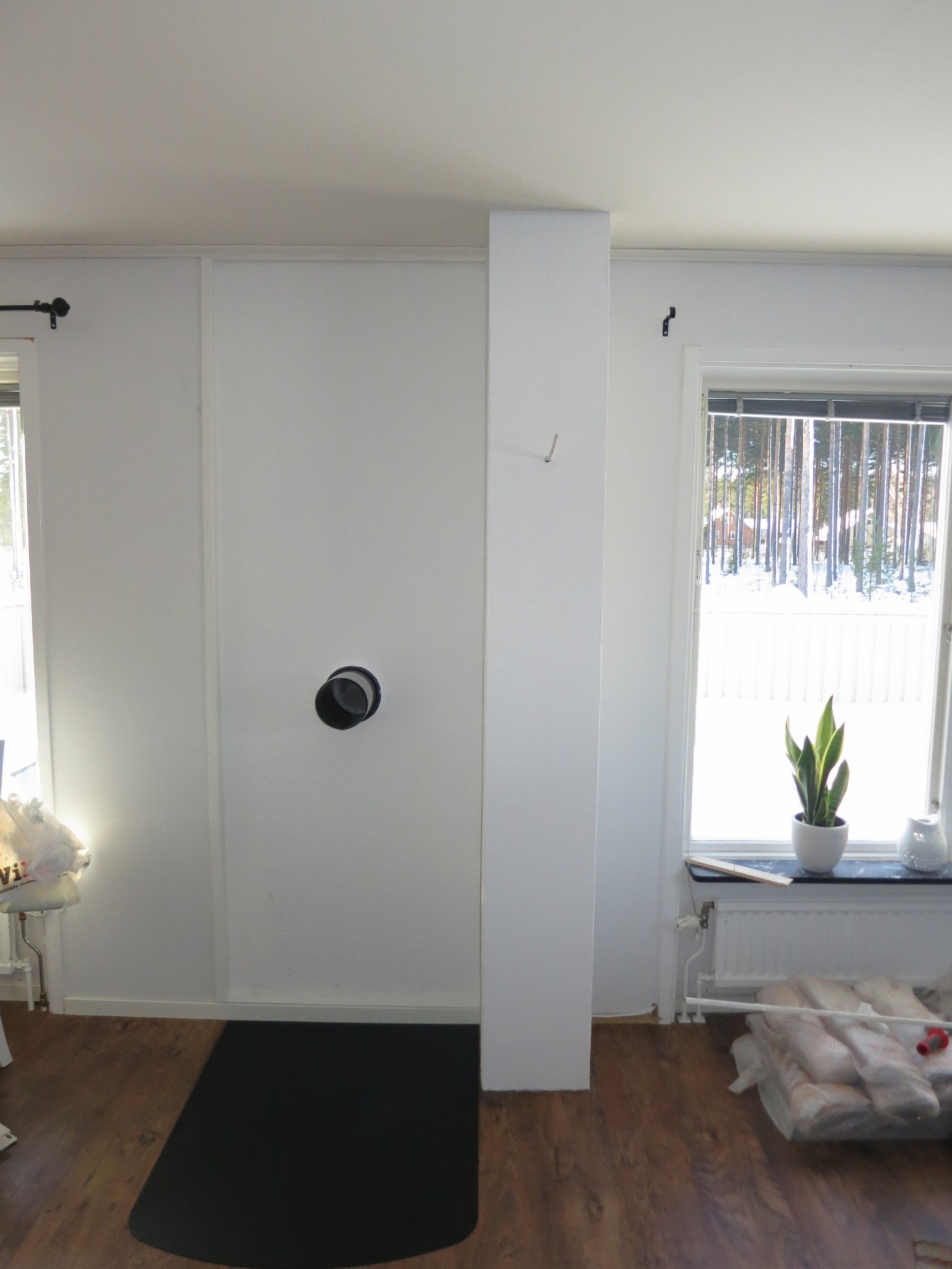

Köpte en täckspray som jag använde på murstocken då den hade en del mörka partier, vill inte få genomslag i den vita färgen när allt är klart..
Missade att ta bilder, men nästa steg var spackel med glasfiberremsor och sedan en glasfiberfilt på utbyggnaden. I utbyggnaden går rören upp till solfångarna på taket ssom värmer poolen, var lite sugen på att ta bort den då det skulle vara mycket snyggare utan. Men förnuftet satte stopp
Glasfiberfilten och murstocken målades sedan vit med strukturmedel i färgen för att få en yta som ser ut att vara putsad. Detta för att murstocken och utbyggnaden skulle kännas mer som en enhet.

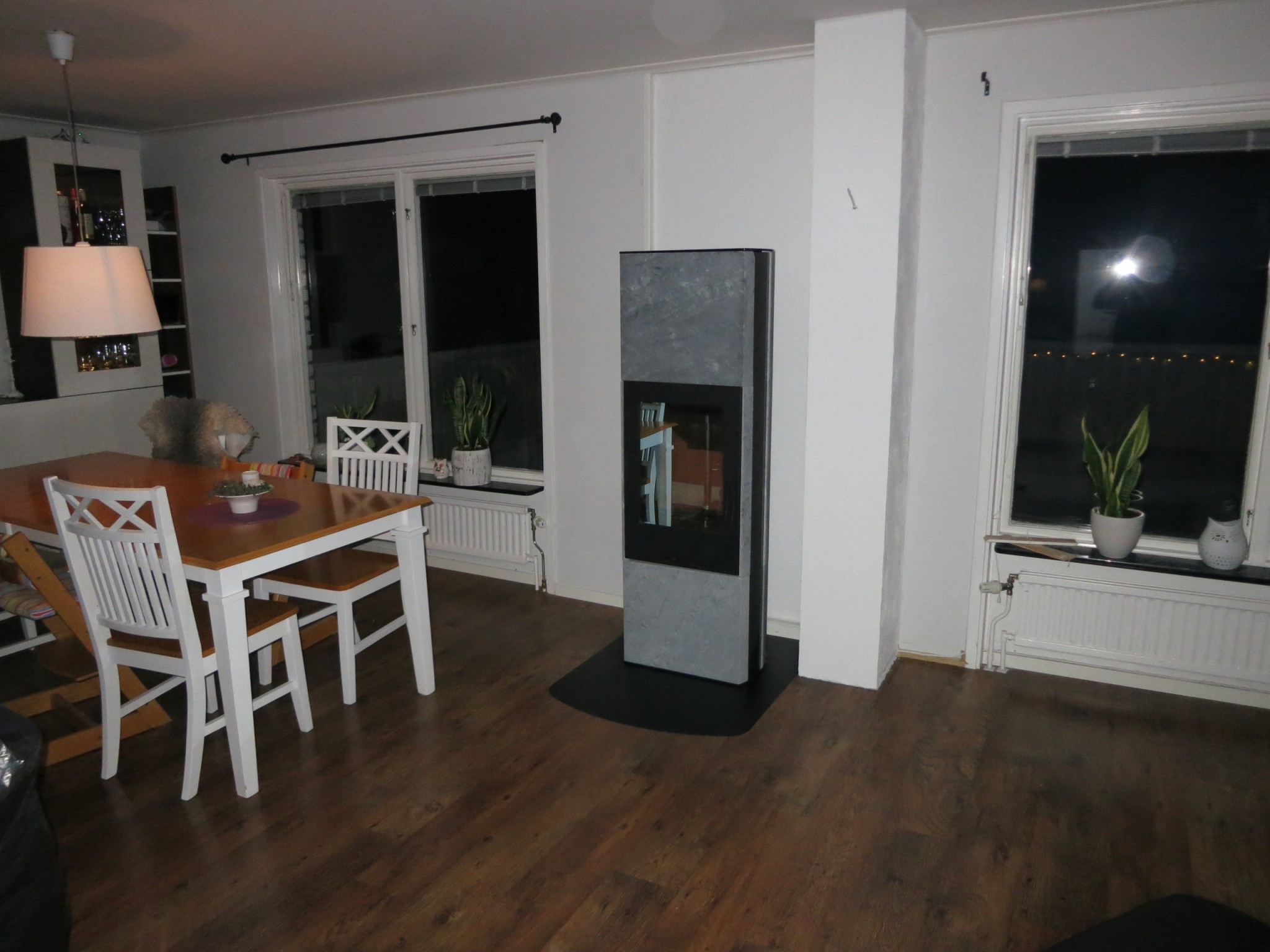

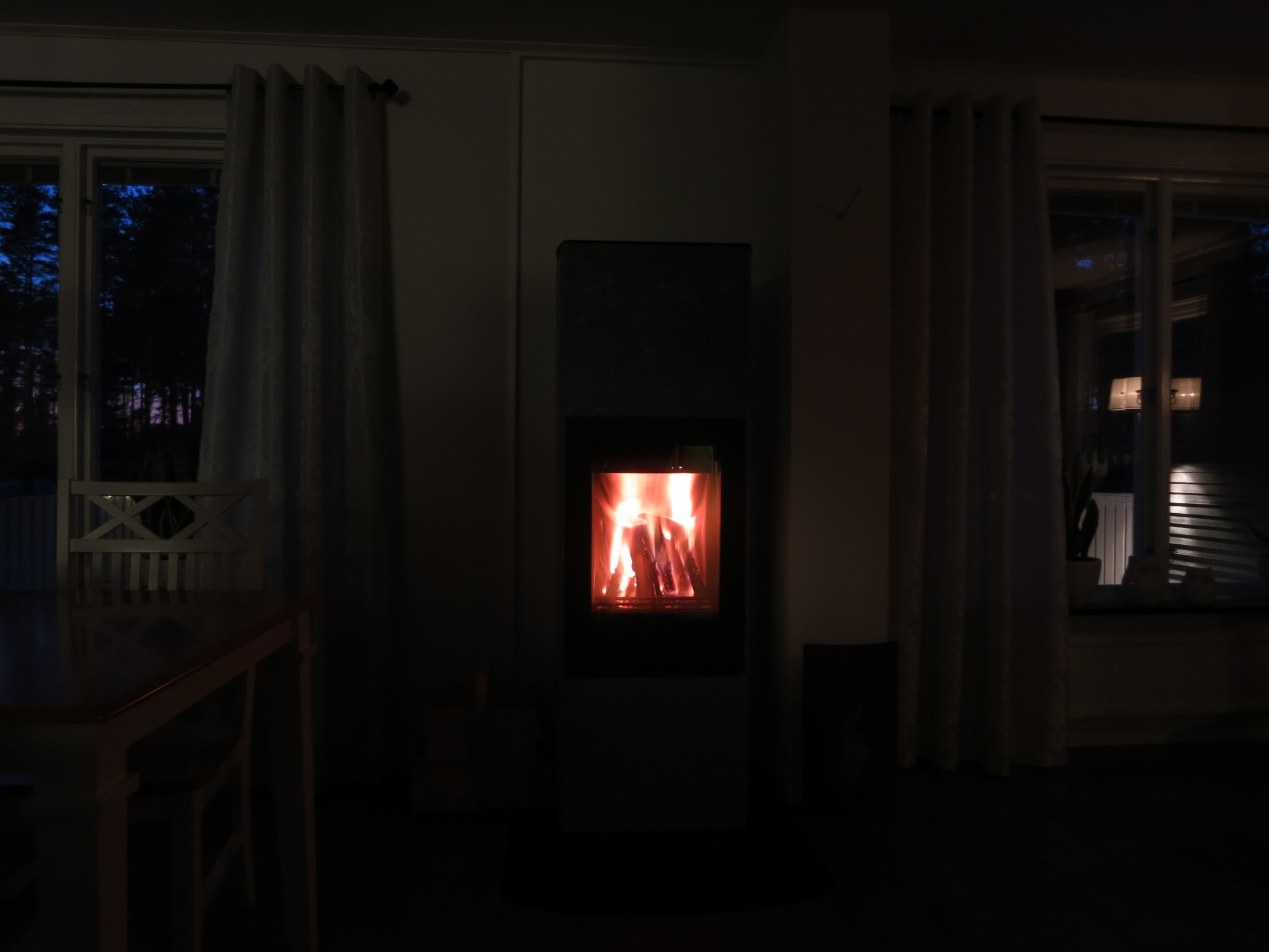

Contura 35T på plats, godkänd av både sotaren och kommunen. Extremt nöjda med den och nu önskar man nästan att det blev riktigt råkallt och blåsigt ute så man fick elda på rejält. Täljstenen gör att man får en behaglig värme som hänger kvar länge i huset, sitter dessutom en fläkt i den för att få ut värmen i resten av huset också.
