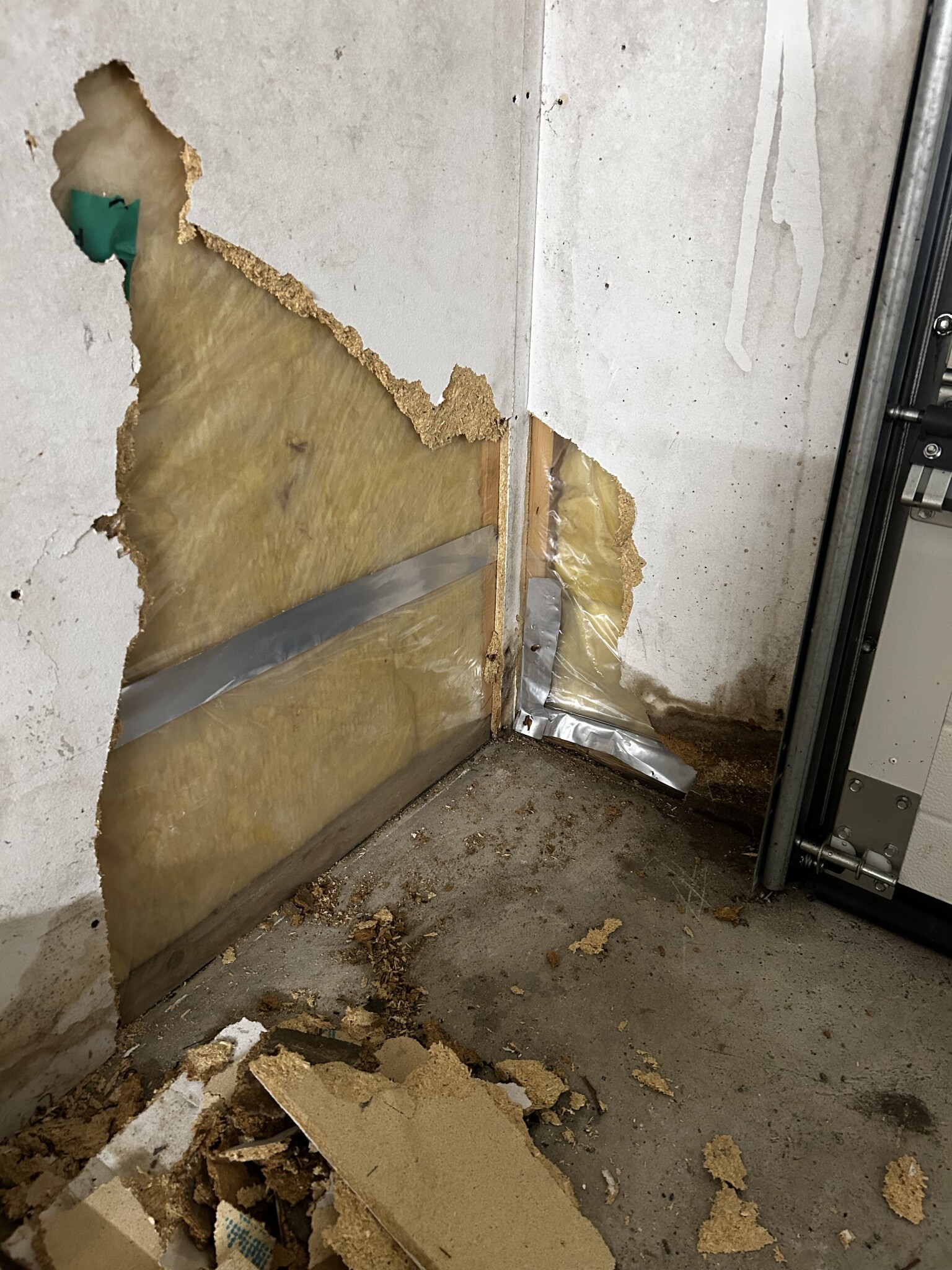

K Kardan79 skrev:
Börjat riva än?
Nyfiken på hur det såg/ser ut i väggarna bredvid porten.

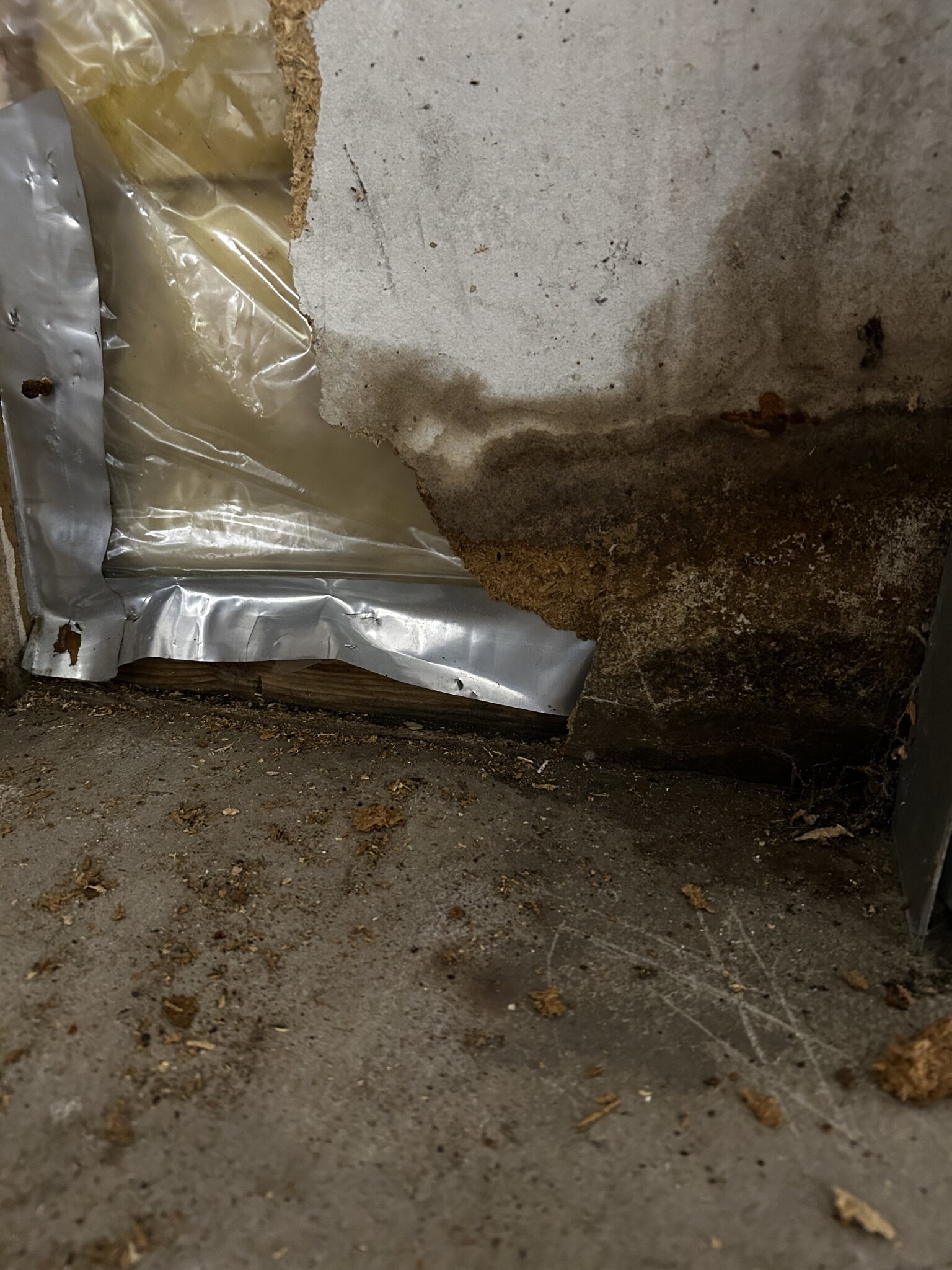

Inte än, det är mer i planeringsstadiet men vi tog bort en liten del för att se, bifogar bilder. Där såg vi att det saknas skum/plastduk(?) på sista biten och brädan va fuktig (regeln?)
  • Fuktig bräda synlig i konstruktion utan skum eller plastduk, omgiven av betong och trä, antyder potentiella fuktskador.
  • Riven gipsvägg visar isolering och en del utan skum/plastduk, med fuktig träregel synlig. Brädrester och skräp på golvet.
Oldboy Oldboy skrev:
Japp!
Tänk på att inte riva alla skivor invändigt då det nästan garanterat är skivorna som styvar upp väggarna/garaget i sidled så det inte viker sig vid första bästa vindpust.
100%, men bara markfukt ger inte så mkt fukt som indikeras av utseendet på skivorna runt porten. Markfukt som sugs upp av skivorna via betongen ger "bara" lätta fuktavlagringar max en dm upp.
Här har nästan garanterat fritt vatten skjutit till. Antingen läckage runt porten, och/eller smältvatten från snöig/våt bil som runnit mot porten. Att skivorna dessutom står ner i betongen gör att det i stort sett aldrig torkar upp. => Mögel och röta.
Bifogade två bilder i ett annat svar men det känns ju som att det främst kommit in där. Misstänker att det smält in snö på vintern och blivit fuktigt/åkt in vatten vid kraftigt regn.
Okej, för vi såg att det fanns en svart duk mellan betongplattan och regeln, dock inte på skivan utanpå, bör den också vara skild från plattan?
Om det är brädan längst ner (syllen) som är fuktig har du ett omfattande bekymmer att ta tag i.
Det behöver inte vara så att fukten kommer in där det är fuktigt och mögligt.
Det kan mycket väl vara bilen som dragit in fukt, du får en allmänt hög fukthalt i garaget, men det kondenserar och blir blött där det är som kallast.
Ställer man in en avfuktare så håller man säkrast en låg fukthalt. Den tillför även viss värme som är positivt. Plugga då ventilationen så ni inte avfuktar hela universum.
Naturlig ventilation kan fungera om inte fuktpåslaget är för stort. En bil vintertid drar in enorma mängder fukt!
Det kommer även dagar när det är kallt inne men varmt ute, då tillför ventilationen fukt inne. Sådana dagar på våren kan det vara bättre att öppna portar och dörrar helt så luft och sol får värma upp byggnad och betongplatta snabbare. Innan kvällen innan kylan kommer så stänger man och har man då varmare inne än ute så funkar ventilationen igen.
Ja!
I ett garage behöver den inte bara vara skild från plattan utan dessutom helst 1 dm ovanför just eftersom det ofta blir smältvatten på golvet. Har man ett garage med golvbrunn i mitten och ett fall ner mot den från alla håll utan lokala avvikelser (bakfall) så kan de sitta närmare golvet.
Naturligtvis måste även syllen skyddas från smältvatten. För ett plant garagegolv där vatten kan rinna och samlas mot kanterna/väggarna så räcker oftast inte enbart syllpapp.
