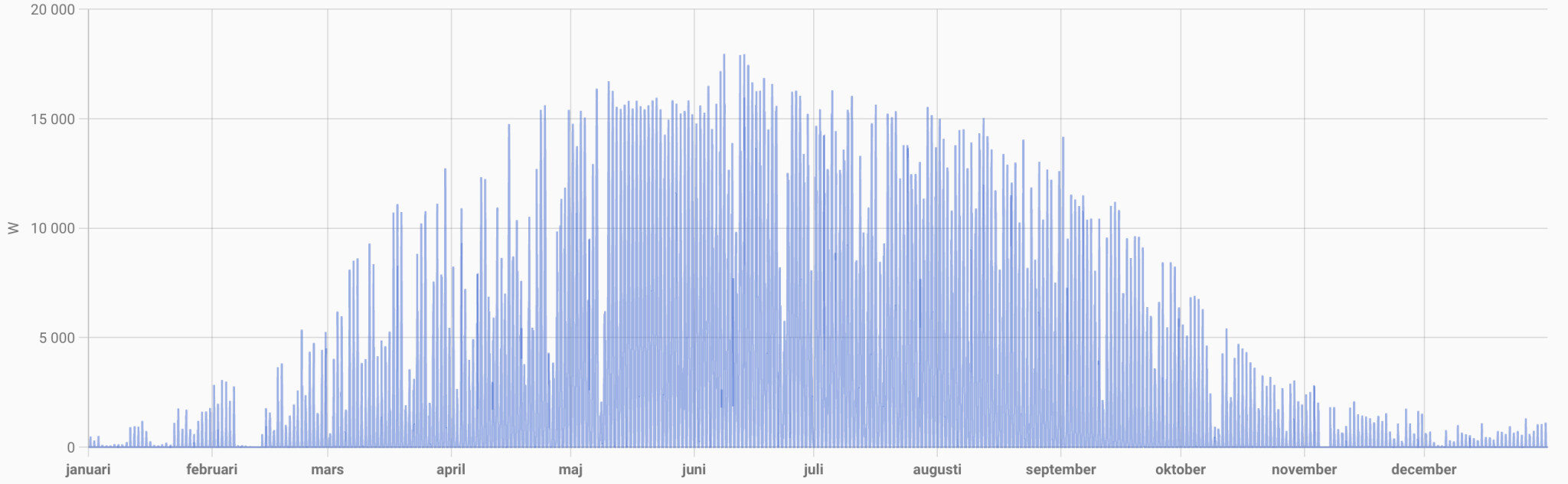

Ni förlorar inga stora pengar på det än så länge. Själv har jag 72 paneler
Diagram över solpanelers energiproduktion från januari till december, med toppar under sommarmånaderna.
November till Mars är tämligen försumbart.
Så se till att de blir inkopplade, men du behöver inte känna någon press om det inte blir förrän i April, det är först då det börjar märkas på elräkningen.

Det håller jag inte med om, det märks väldigt tydligt från andra halvan, eller åtminstone siste veckan av Februari. Nu framgår det inte av startinlögget var TS har sitt hus och hur stor anläggningen är men 30 paneler och kanske 430W blir ändå 13kW. Jag har SÅLT över 250kWh i Februari alla år utom 2021. Producerat är naturligtvis betydligt mer, jag har 17kW i en allt annat än optimal riktning och vinkel.

Mars tycker jag inte är försumbar, ger ganska mycket och dessutom oftast betydligt högre snittpris än under sommarhalvåret.
