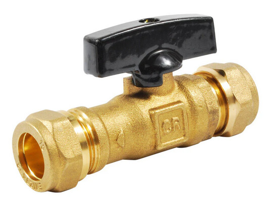

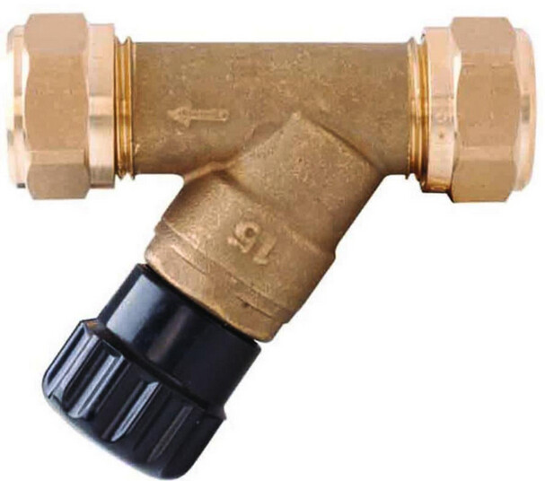

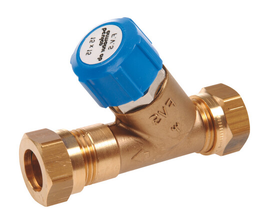

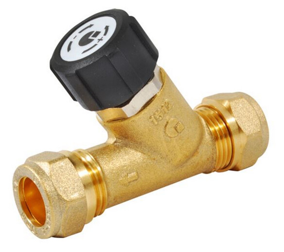

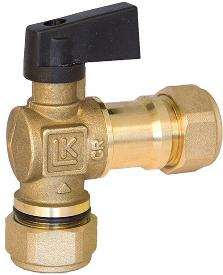

Viessmann har jag dålig koll på, men du letar efter liknande ventil för påfyllning:Herr Hysteres skrev:
(Antingen externt eller internt)

@Krilleman och alla andra som var behjälpliga, tack för inspel. Idag fick jag äntligen tid att kika på det här och efter visst letande hittade jag ett ljusblått vred som faktiskt var märkt ”påfyllnad värme”. Jag toppade upp vatten så trycket i sekundären gick från 0.2 bar till 1 bar, luftade de högst liggande elementen som det droppat i (det tog en viss tid så det var nog lite tomt) och noterade att trycket gick ned till 0.7 bar. Expansionskärlet har ”0.5 bar” ditskrivet med spritpenna och jag gissar att jag kommer få göra ytterligare någon luftning så det blir nog rätt bra i slutändan. Borde jag kolla något annat eller skall jag känna mig nöjd nu?
