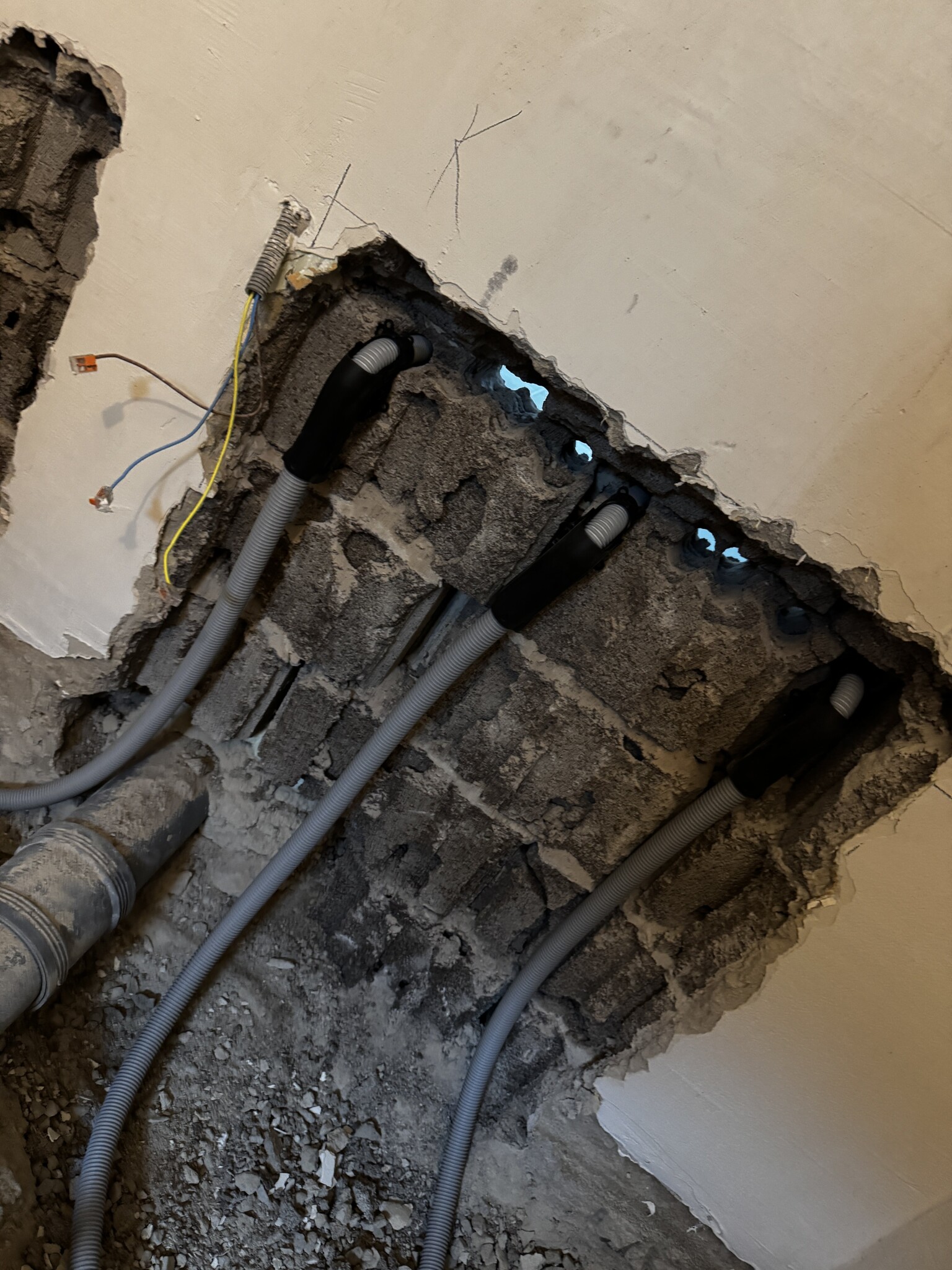

Jag har bilat upp spår i en vägg av betonghålsten för att dra vattenrör. Nu behöver jag fylla igen spåren igen, ca 15 cm djupt, så att väggen blir jämn. Vad rekommenderar ni att använda för material (bruk/betong/spackel) som fungerar bra på vägg?
  • Uppbilad vägg av betonghålsten med spår och synliga vattenrör, elektriska kablar och söndrigt murverk.

Om det inte ska bära vikt är gipsputs enkelt att jobba med. Annars något cementbaserat, som ovan föreslagna Lagavägg, vanligt putsbruk eller rent av finbetong/expanderbetong.

Jag har satt igen sånt där genom att antingen gjuta med vanlig grovbetong (nackdel är att man måste forma) eller murat igen det med cementbruk. Ser ingen poäng med att använda betydligt dyrare produkter i detta fall.

Om det nu är 15 cm djupt skulle jag rekommendera att gjuta igen det med betong. Det är inte så svårt att såga till en lämplig plyfaskiva eller liknande för att forma. Gör formen så att den ligger lite innanför färdig vägg och spackla ut de sista ca 5 mm. Då har du slack för att formen inte blir perfekt och det är väldigt mycket lättare att slipa gipsputs eller vanligt lättspackel än att slipa ner betong.

Tack för alla tips! Vi ska kakla väggen efteråt, är det någon produkt som är bättre att använd i så fall?
Man kan bara klicka på det i omgångar, det är en bra yta som bruket fäster fint i.
Slå på lite lagom, så mycket så det inte börjar kasa.
Släta inte till det utan låt det ha en ojämn yta så fäster nästa lager fint.
Slå på en ny runda när det satt sig, efter någon timme. Så jobbar du dig ut till rätt nivå. När du är ute vid väggnivå så slår du på och efter det drar du av med något rakt ( en bräda), som du kasar mot den gamla väggen.

Ja Lagavägg har kort torktid, gjuter du som vissa har föreslagit bör du vänta ca 30dagar..
