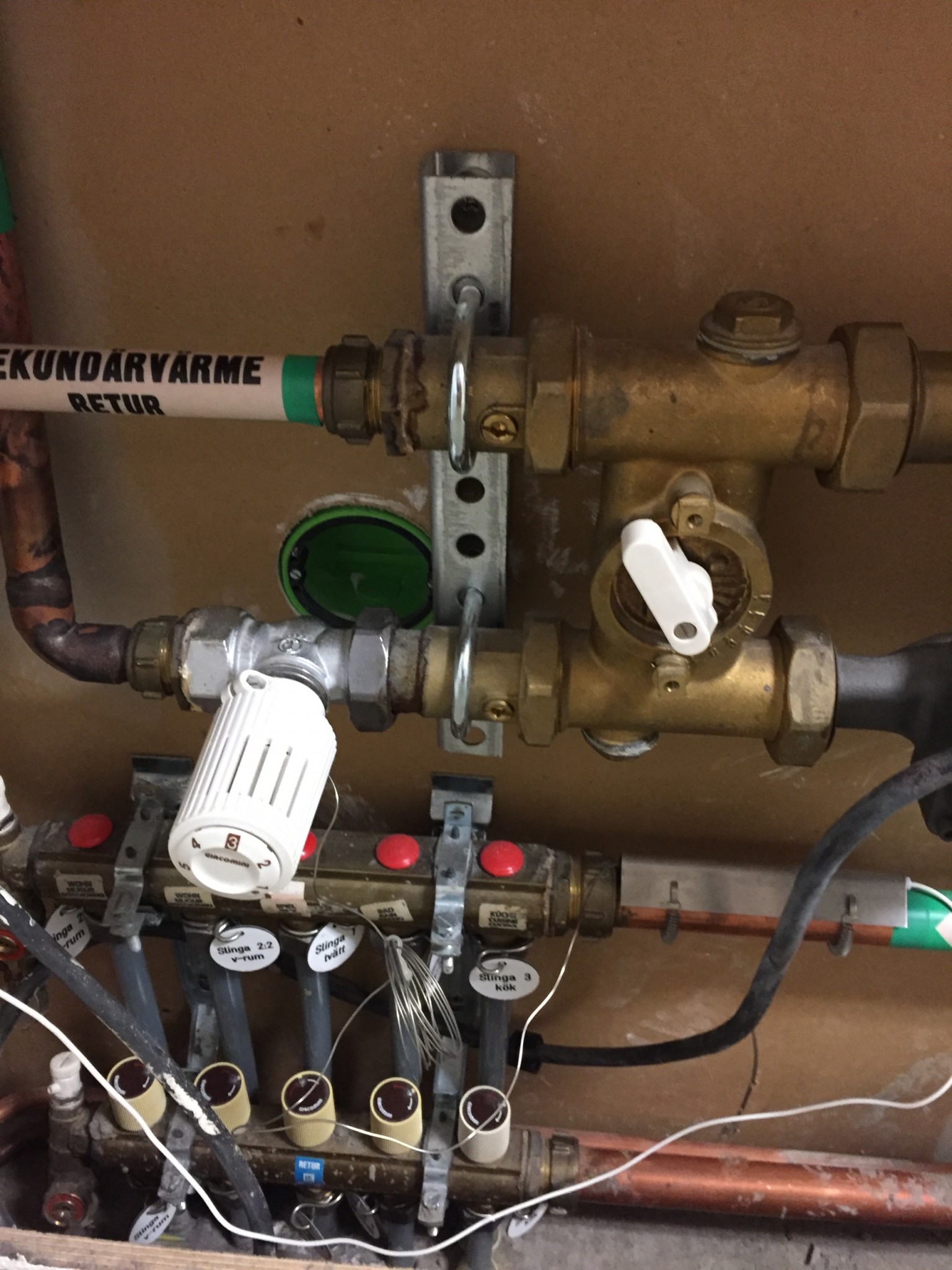

Vi har vattenburen golvvärme på nedervåningen och radiatorer på övervåningen. Huset byggt -97.
Så här ser det ut vid golvvärmecentralen:
Innan det vita termostatvredet så är det inlopp av varmt vatten från pannan. Termostaten är kopplad till en platta som syns direkt innan fördelningen till slingorna. Den vita sladden som syns mitt i bild är min egen termostat så den kan bortses ifrån. Det vita vredet går att justera från 0 (där den är inställd på bilden) till ca 3,5 nästan 4. Sedan tar det stopp.
Efter det vita vredet så sitter en (rätta mig om jag har fel) shunt som blandar inkommande och utgående vatten. Den är graderad från A-F och är i nuläget inställd på A.
Det sitter även en pump som ej är synlig på bilden, men ligger direkt till höger.
Hur fungerar det här egentligen? Den vita termostaten, om temperaturen på plattan är en viss grad så slutar den släppa in vatten i systemet? Kommer inte systemet att gå tyngre eftersom tillströmmningen av vatten stryps och endast endel av returen kan pumpas runt?
När pannan skickar ut ca 40 gradigt vatten och shunten inställd på A så blir temperaturen på plattan ca 26 grader. Ställer jag shunten på B eller högre så blir det direkt max temperatur i systemet. Resultatet blir en outhärdligt varm nedervåning. Står den på A är nedervåningen något för kall, brukar hålla 20 grader om ingen är hemma och är det lite aktivtet så kan den hoppa upp åt 21-22 grader.
Sedan kanske den största frågan, hur tusan ställer jag in det här systemet? Jag förstår att det säkert tar en dag mellan varje justering för trögheten, men det kan ju omöjligt vara som så att jag bara kan köra på max eller "för lite"?
Eftersom vi har en kamin i vardagsrummet så går jag samtidigt i planerna på att installera givare i alla rum på nedervåningen och ha en modernare central för golvvärmen, men de kostnaderna får nog vänta till sommaren som det ser ut just nu.
Osäker om det är ett annat ämne, men slingan till badrummet är för kall, trots att montören som bytte panna (den gick sönder i våras) skruvade upp slingan till max. Visserligen plastgolv just där, men man känner i mer än fötterna att det är betydligt kallare där.
Alla tips mottages tacksamt!

shunten skall vara så pass öppen så att vattnet kan cirkulera , när termostaten öppnar så finns det även en cirkulationspump vid pannan som gör att det släpps på varmt vatten. Så om A är stängt så öppna upp till kanske C,D . termostaten skall stå så att golvärmevattnet är drygt 30 grader.
@Fixar_Krille Okej, jag har faktiskt testat att ha den vita helt stängd och fullt öppen, blir ändå samma massiva värmeökning oavsett om det är A, B eller F. Varmvatten fylls ju på i systemet, så det känns otippat att det vita vredet skulle vara trasigt.
För om jag tolkar det du skriver rätt, så om jag skulle ställa shunten på F, då blir det ingen cirkulation på returvattnet, utan allt kommer in från pannan och går sedan ut till pannan efter att ha varit på golvet.
Min upplevelse av det hela är att det endast är shunten som justerar värmen på vattnet i systemet, det vita vredet verkar bara vara placebo?
Tidigare idag hade jag vita vredet på 1:an och shunten på A. Ca 26 grader (pannan hade 43 grader ut). Ändrade shunten till B och kände direkt hur det blev betydligt varmare i rören som gick ut i golvet. Så pass varmt att jag vet att jag i morgon kväll kommer bli tvungen att skruva ner shunten igen till A.

Okej, F är klockan 15:00 på bilden, A är närmare 18:00 för att prata placeringar på bokstäverna
Pannan pumpar just nu ut 45 gradigt vatten. Jag ställde om shunten till C och vredet till 1:an. På ca 2-3 minuter så var temperaturen uppe på 39 grader i framledning till golvvärmen. Returröret kändes svalt.
Vred därför om shunten till A igen och på några minuter var det nere på 34 grader.
Shunten läge F tolkar jag som ingen återvinning, A=maximal återvinning av returvatten.
För att då få en temperatur som ligger runt ca 30 grader så så måste jag tillföra mindre varmvatten direkt från pannan, därför hålla termostaten låg och för att ha bra flöde i systemet iaf 50% återvinning (C eller D).
Enda förklaringen jag har just nu är att den vita ventilen måste vara fast i läget MAX eftersom jag endast får ner temperaturen när jag justerar shunten och hur mycket vatten som återvinns.

Lossa termostaten och se om det är återfjädring eller om den har fastnat.
@Fixar_Krille, OK! Med risk för att låta som en med tummen mitt i handen (jag har väl delvis det). Men det borde bara vara att lossa den skruv som "klämmer ihop" den vita plasten för att få vredet att lossa va? Och sedan under den borde jag se den lilla sprinten? Ska försöka googla lite för att se på tips också, det sista jag vill göra är att ha sönder värmesystemet helt och hållet ;-)
