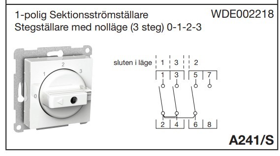

Jag skulle behöva en strömställare som kan switcha mellan tre olika maskiner. Om strömställaren är i läge 1 så får maskin nr 1 ström, om i läge 2 så får maskin nr 2 ström osv. Om det även finns nolläge så är det ett plus.
Jag hittade denna strömställare från Schneider Exxact, se bild. Jag har dock lite svårt att förstå ifall den fungerar som jag beskrivit ovan. Någon som kan hjälpa?
Någon som kan tipsa om en annan brytare?
  • 1-polig sektionsströmställare med stegväljare och nolläge, skiss med anslutningar och lägen markerade, från Schneider Exxact.
Ström in på plint 2
Läge 0 = 0
Läge 1 = Ström på plint 1
Läge 2 = Ström på plint 5
Läge 3 = Ström på plint 3
OK, då fungerar den som jag hoppades. Tack för svaret!
