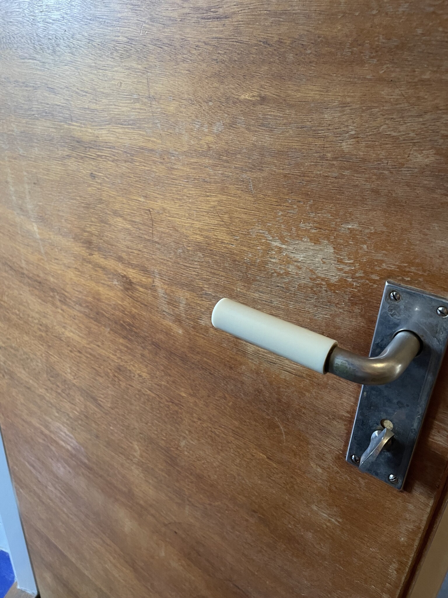

Vi har fina innerdörrar i trä från 50-talet i vår nya lägenhet. Men de är väldigt repiga och nötta. Hur bör vi behandla dem för att de ska bli fina igen? Osäker på om de är oljade eller lackade, och om det bara är tunn fanér eller solida trädörrar? De är väldigt tunga.
  • Närbild på en äldre trädörr med synliga repor och sliten yta, utrustad med ett gammalt dörrhandtag.
  • Repad innerdörr i trä från 50-talet med en äldre dörrhandtag och nyckelhål.
Jag skulle säga att det är tunn fanér på dörrbladen.
Om du skruvar bort täckskylten så lär du kunna se om det är fanér eller inte å troligen även hur tjock/tunn den är.

Slipa lätt, torka rent och stryk tunnt med träolja t ex Owatrol Textrol
