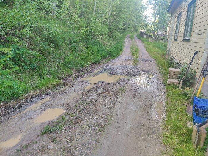

Behöver bättra på vägen förbi huset, 25 meter. Vissa delar är väldigt ojämn och trasig och när det regnar så ligger vattnet kvar länge. Det är bara jag som kör på vägen, max 2 gånger om dagen.
Vi har fixat till en del genom att dra hem ett släp med grus. Det blev bättre och jämnare men långt ifrån bra.
Nu är frågan om man kan fixa det på något annat sätt än att gräva upp hela vägen och göra om den från grunden.
Kan man ta hem en lastbil med lämpligt material och bara lägga ovanpå och få det tillräckligt bra så att åtminstone vattnet rinner igenom? Att man inte kommer sjunka igenom?
Ett problem är att vägens nivå är nu ganska bra, om man lägger högre så måste jag lösa en avgränsare mot huset för att inte täcka källarfönstren.
Skulle man gräva ut så är dock problemet att inkommande elledning ligger just under nuvarande marknivå, i backen efter huset.
Ingen?
Det ser ut som du behöver börja med att dika så vattnet från skogen inte rinner ner på vägen, eller står kvar i diket. Om du ser till att vattnet tar sej av vägen och håller hålen väl fyllda med 0/32 bör du kunna klara personbil trafik och ev nödvändig snöröjning utan problem.
