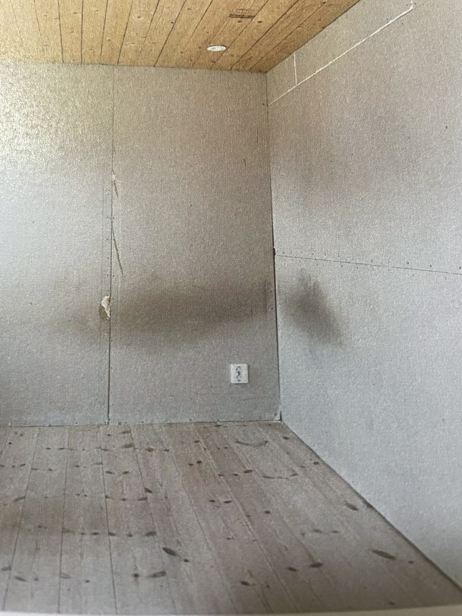

Jag har just köpt en fastighet där det finns en mindre byggnad vi ska försöka ge lite kärlek. Föregående ägare har inte färdigställt ytskikt och har gissningsvis haft en säng mot väggen. Fläcken ni ser är vad vi tror huvud-flott. Kan ju såklart googla och fråga i affären men nu vänder jag mig till er som stött på liknande problem. Som jag förstår det är det inte bara att måla över det. Så hur gjorde ni? Tvätta av det innan målning och i såfall med vad? Spackla över? Vända på gipsskivorna? Byta ut hela gipsskivor?

  • En ofärdig vägg i ett rum med synlig fläck på ytan och trägolv; taket är i trä. En kontaktuttag syns på väggen.
Är det målat eller tapet? Är det tapet skulle jag ta bort den först sen tvätta ordentligt och grunda med spärrfärg.

Bilden försvann visst. Testade igen. Det är alltså gipsskivor, ingen tapet. Det som gör mig fundersam är hur gipsskivans papper reagerar på tvätt? Tack för tips. Spärrfärg står nu med på listan!

Jag hade bytt det. Äckligt.
Och tänk om det blir nån skillnad i hur färgen fäster om det är fett eller nåt på ytan... nu är det lätt att byta gipsskivan men vilken ångest om ett halvår när det syns igenom och du har ett spacklat, målat och inrett rum.... 🤔

Ja det är svinäckligt. Men vi tänker återbruk och hållbarhet, så byta ut dom är det sista alternativet. Vill veta om det funkar att tvätta bort, om nån har testat det och kan berätta vore det toppen.

Det är ju svårt när ingen vet vad det är nedsmutsad med. Det är väl bara att testa, funkar det inte så byt skivorna eller sätt renoveringsgips utanpå.

Självklart är det bara att testa, men efterfrågar nån som har gjort nåt liknande. Men tack för tips! Ska undersöka om renoveringsgips kan vara ett alternativ.

Jag hade dragit på en 6:a repgips men du får säkert bättre alternativ inom kort men det är mitt förslag.
Väggen ser ju sjukt sned ut men det är kanske bilden som luras😵‍💫

Haha japp. Du ser helt rätt, det är katastrof-snett allting. Verkar som att det intagits mycket bärs när det där byggdes. Men vi ska försöka ”sminka grisen” så gott det går.

Bara tvätta av och bredspackla över om du ska måla annars på med tapet..
Ser ju sjukt snett ut som övriga påpekat

Jag hade nog tagit bort gipsen för att kolla hur det ser ut undertill.
Bättre att upptäcka och åtgärda eventuella tokigheter nu än att det kommer som en trist överraskning senare när ytskiktet är klart och snyggt.

Inte värt varken att lägga varken tid eller pengar på det där, öppna först och se till att det blir rakt.
