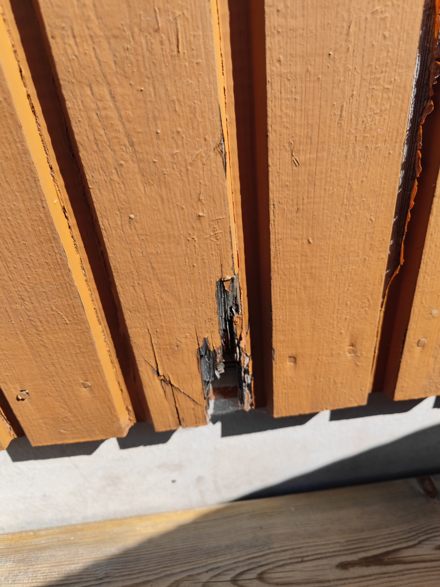

Hur fixar man denna skadan enklast?
  • Skadad träpanel med rötskadade brädor på fasad, söker reparationstips.
  • Enklast är att inte göra något
  • näst enklast är att fylla igen hålet med någon slags massa/spackel. Men det håller knappast
  • bäst/rätt är att byta ut brädan. Och det är faktiskt ganska enkelt
fribygg och 1 till
Ett alternativ kan ju vara att såga av den nedersta halvmetern och bara byta den biten
Düsseldorff
Det där går inte att "fixa" mer än kosmetiskt. Byt ut.
Byt brädan, det där ser ruttet ut.
Det finns risk för rötskador på brädan bredvid också.
Düsseldorff
Skall man ändå byta en bräda kan man lika gärna kolla upp om det finns fler som är på gång. Att byta någon eller några till är inte speciellt mycket extra jobb/kostnad i totalen
