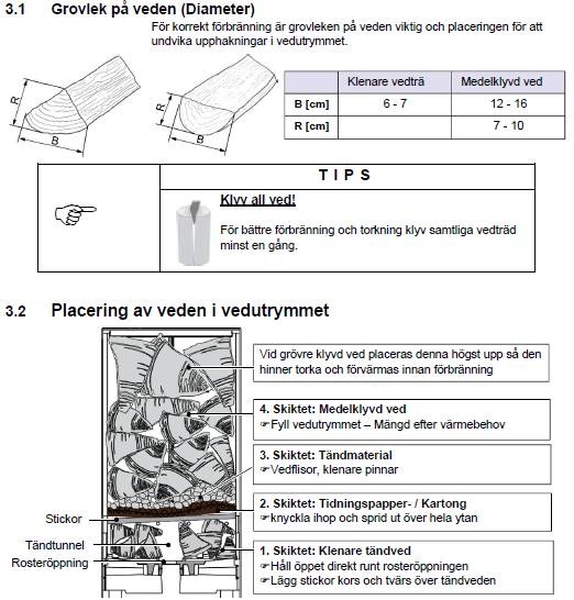

Vissa tillverkare har bra och tydliga beskrivningar :D
Nyfniken och 2 till
Det var ord och inga visor.. 😃
Ja d var ju en fin beskrivning. Men d kallar jag normal ved med dessa mått som visas. Men vad får det för effekter på ved förbrukning sot och sådant vid större vedträn

Vår atmos trivs bäst med riktigt stora klabbar 15x15 och mer. Påfyllningsluckan är stor så det är ingen problem att lägga i. Första året hade vi "normala" vedbitar och då puffade det eld och sot bak från luftluckan. Det var alldeles för kraftig värmeutveckling på kort tid och pannan bromsade /ströp lufttillförsel och det kom rökpuffar ( gengasexplosioner) i samband med det. Röktempen var ju hög så en del värme stack genom skorsten men vet ej hur mycket. Värst var den oroliga ostabila driften.
Man får forska sej till vad ens panna vill ha . Klyv hellre för grovt som du kan dela sen ifall det blir för grovt. Tvärtom går ju inte :).
