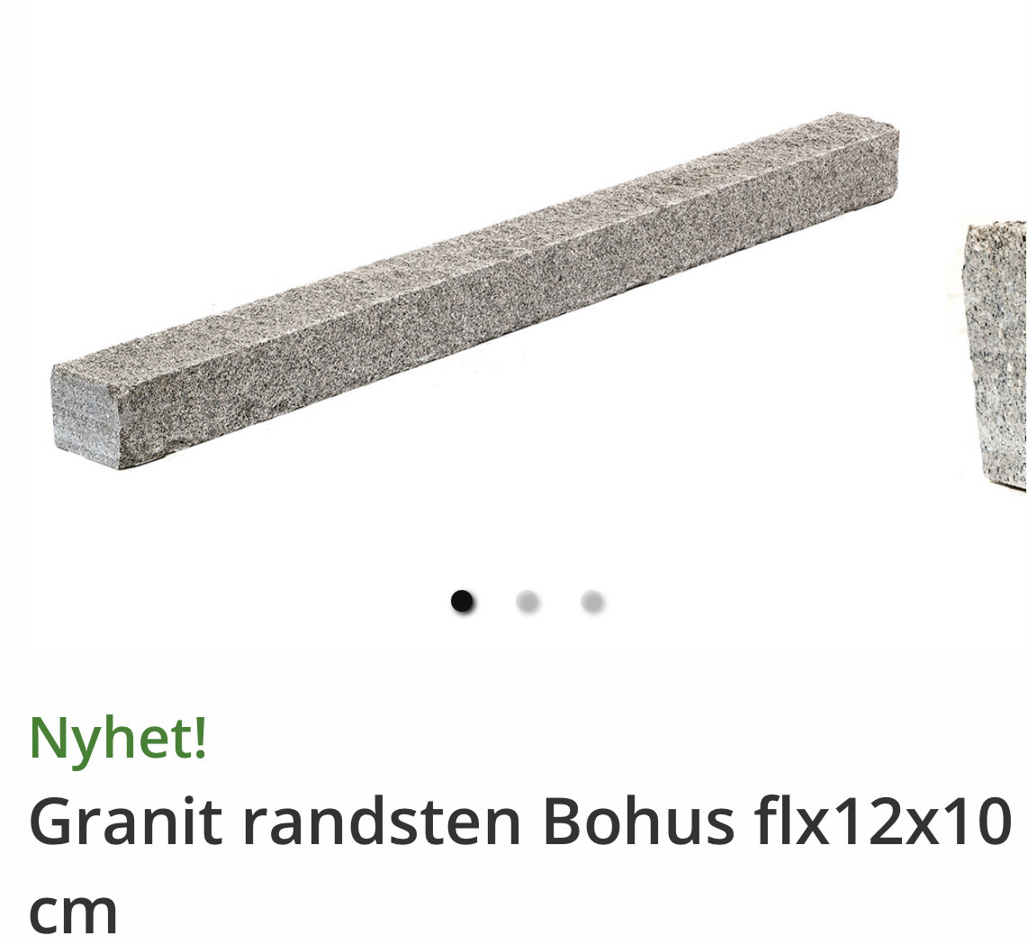

Vår uppfart ska asfalteras och tänkte avgränsa mot gräsmattan med en kantsten för att rama in parkering och trädgård på ett snyggt sätt. Vi har tittat på Granit Randsten 12*10cm.
Men blir osäker på hur man sätter dessa på bäst sätt när det ska asfalteras emot? Har fått lite olika bud.
1) packat Stenmjöl cirka 2-3cm både under och vid sidan. Asfaltera emot stenen.
2) vänta till asfalteringen är gjord och *limma* på stenen på asfalten.
Hur hade ni gjort?
  • Grå Granit Randsten Bohus med dimensionerna 12x10 cm för avgränsning vid asfaltering.

När de bygger cykelvägar och övergångställ osv där asfalt och granit möts, så brukar de sätta graniten först och asfaltera mot kanten på graniten. Tror det är rätt metod.
2-3 cm stenmjöl låter lite lite, men jag kanske överjobbar grundläggningen när jag håller på?
Gräver man bort matjorden brukar det behövas mer än 2-3 cm för att det ska hamna i rätt nivå när man är klar.
