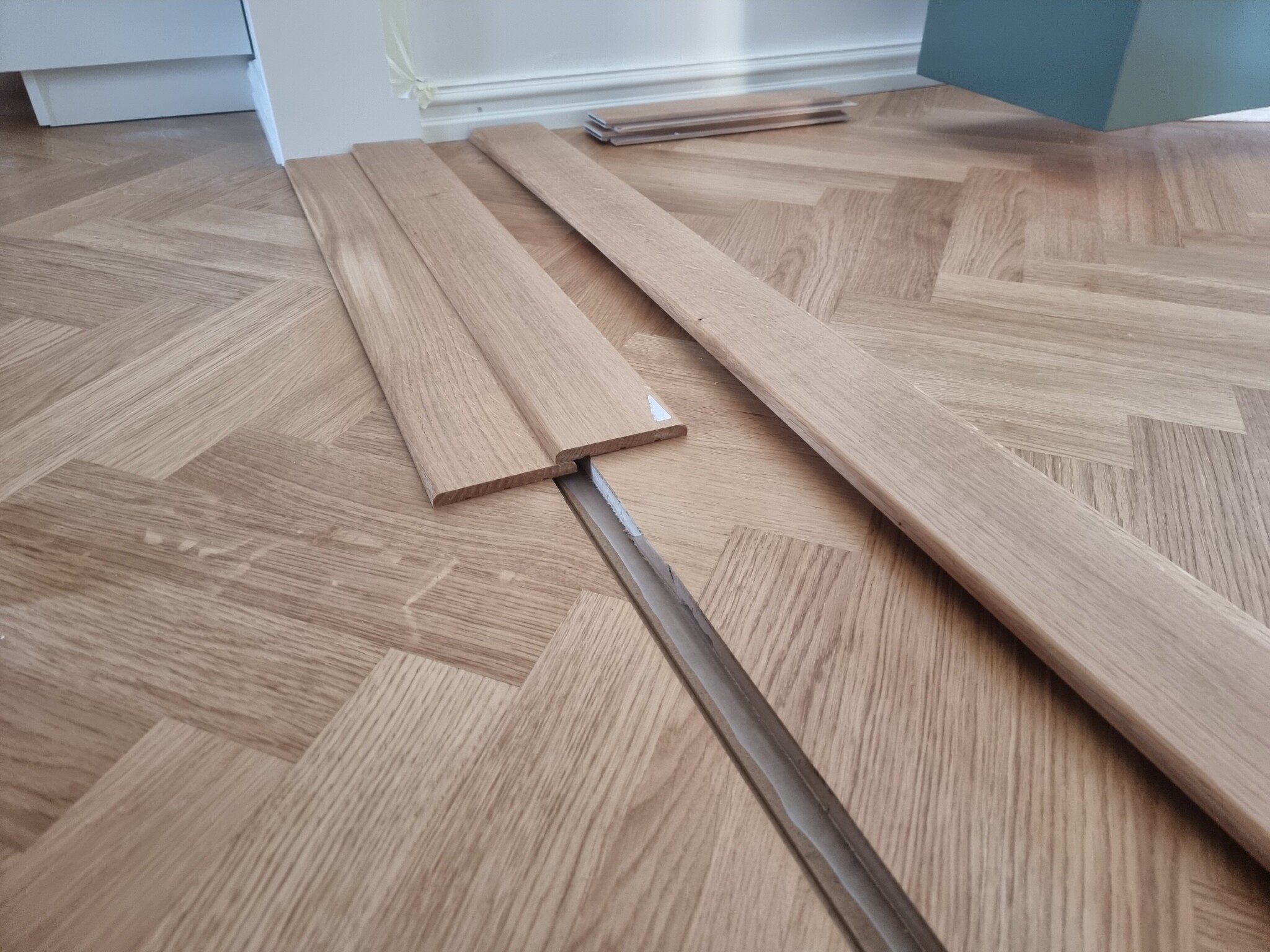

Försöker runda av renoveringen av min lägenhet och försöker lista ut vad som är bästa eller åtminståne ett bra nog sätt att fästa två tröskelplattor vid en övergång med nivåskillnad.
Nivåskillnader är, så gott ögat kan se, identisk med tjockleken på tröskelplattorna (9 mm), men överlappet är lite blygsamt.
Min första tanke var att skruva båda mellan golven med något stöd under, men när överlappet blev så litet känns det inte som en bra idé längre.
Jag tänker att bästa sättet generellt är att skruva dessa på något sätt, men funderar nu på om någon kan rekommendera ett annat tillvägagångssätt. Lim? Tejp?
Annars blir det väl till att kapa mer av golvet så att man kan skruva ner dem var för sig? Men när man är lat hoppas man alltid att det finns ett lättare sätt.. 😅

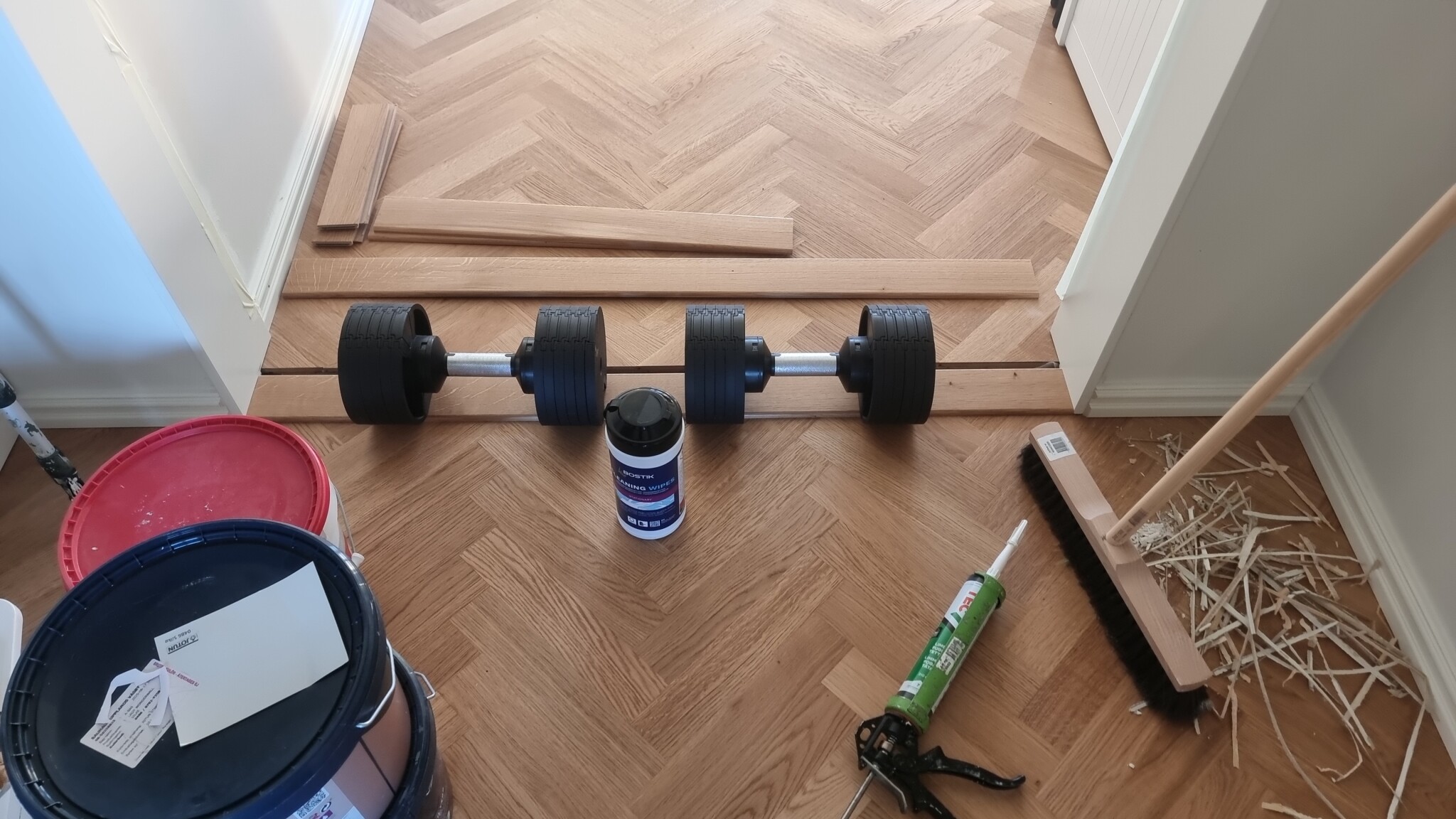

Jag hade limmat med typ Tec7 den undre tröskeln i det lägre golvet och den övre tröskeln i det övre golvet så att golven kan röra sig utan att trösklarna lossnar..

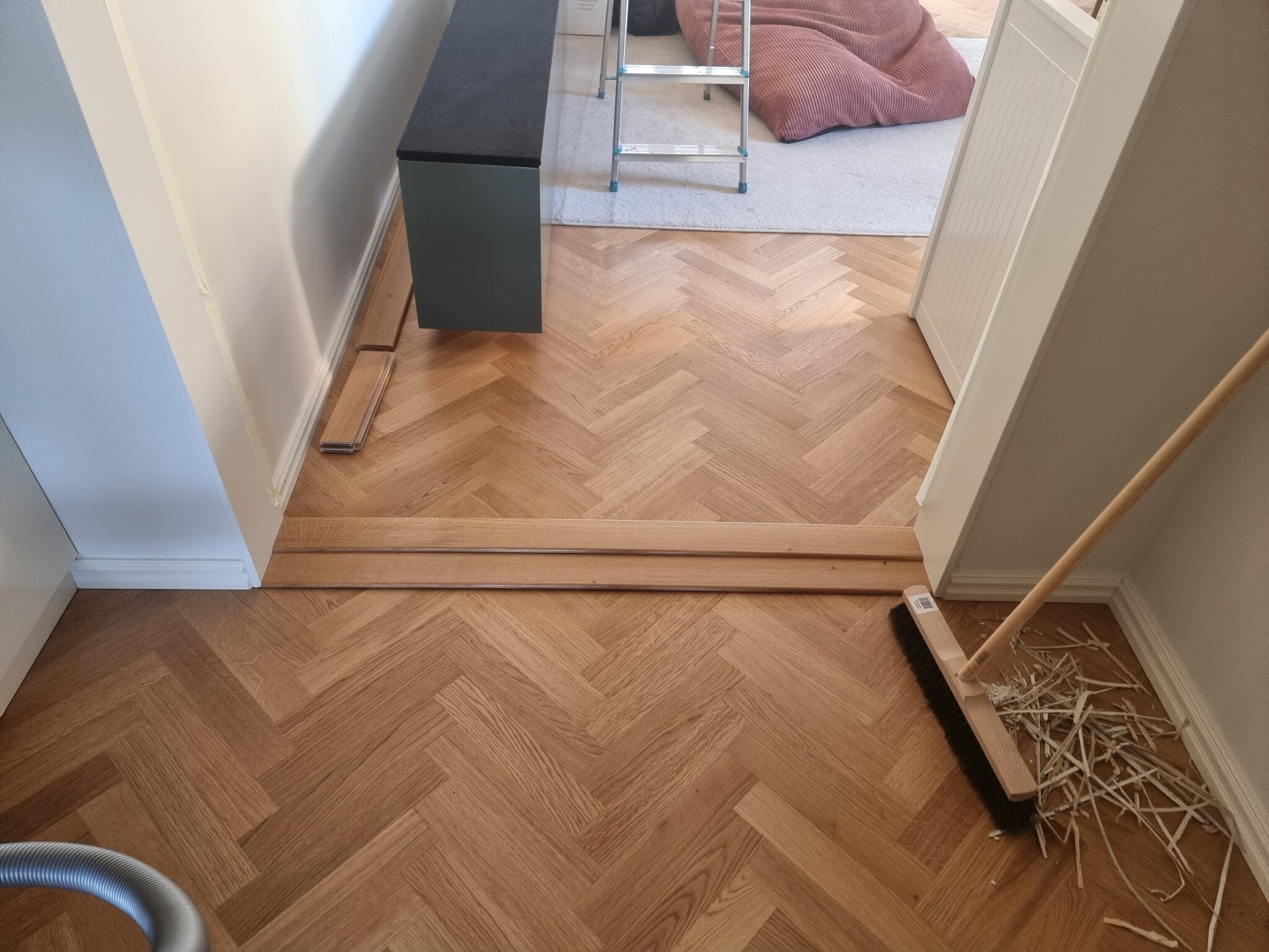

@Jansson69 Tack! Så fick det bli!
Ha vikterna hellre för lång tid än att ta bort dom snabbt.
Ser bra ut!
