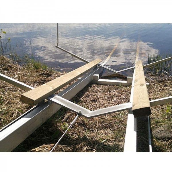

Här är en Blocket-annons: http://www.blocket.se/jonkoping/Batslip___underlattar_upptagning_49489822.htm
Och hjul med axel. Tyvärr massivgummihjul, men jag kan tycka att luftfyllda är att ta i: https://www.marinvaror.se/produkt/hjul-till-batslip/
Här är annars luftfyllda hjul med fäste: http://shop.balstaslapet.se/batslipar/tillbehor-reservdelar-till-batslipar/batslip-800.html

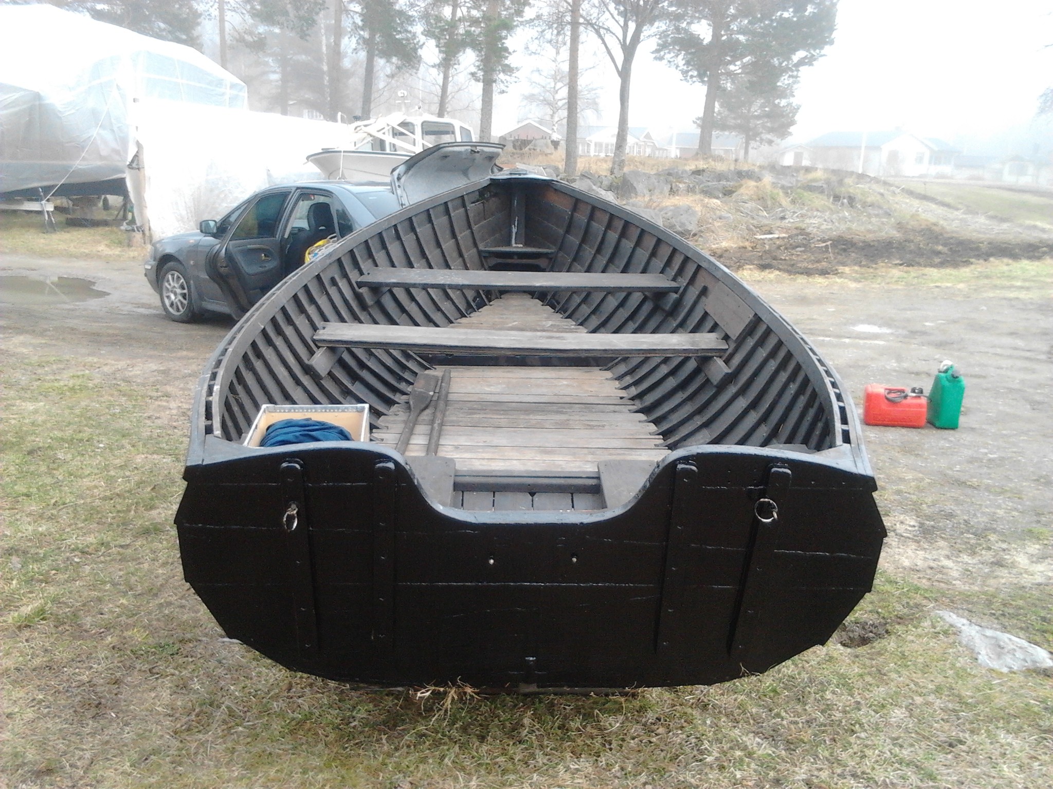

Nej min båt är inget att jämföra, det är nämligen en större öppen tråbåt, hembyggd också för den delen
Det är precis slipen som du länkar till som jag har tänkt mig, även hjulen då jag börjar tvivla på att gummihjul håller utan krångel varje år.
Tänk att du hittade med fäste och allt! Som jag har letat.. Det ska vara en forumgud till hjälp hehe.
Båten ser ut såhär:

Den väger väl bara ca 200 - 250 kg om man tar av motorn?
Snyggt bygge med basade spant!
Inget trams med årtullar och sånt pjosk
Jag har haft en trissjolle av första modellen.
Visserligen bara 4,2 m lång, men den vägde 145 kg.

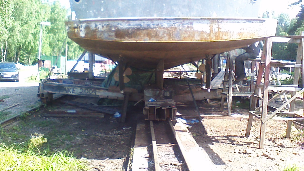

Vänd på allt och bygg en vagn på räls, då kan du forma stöden hela vägen efter skrovet
http://www.alfabryggan.se/ehandel/batslipar-batvagn-pa-rals/174-vr-700i-batslip.html
Då räcker det med 8 solida hjul, två i varje hörn som vagnen står på, samt 4 liggande på insidan rälsen/banan för styrning
