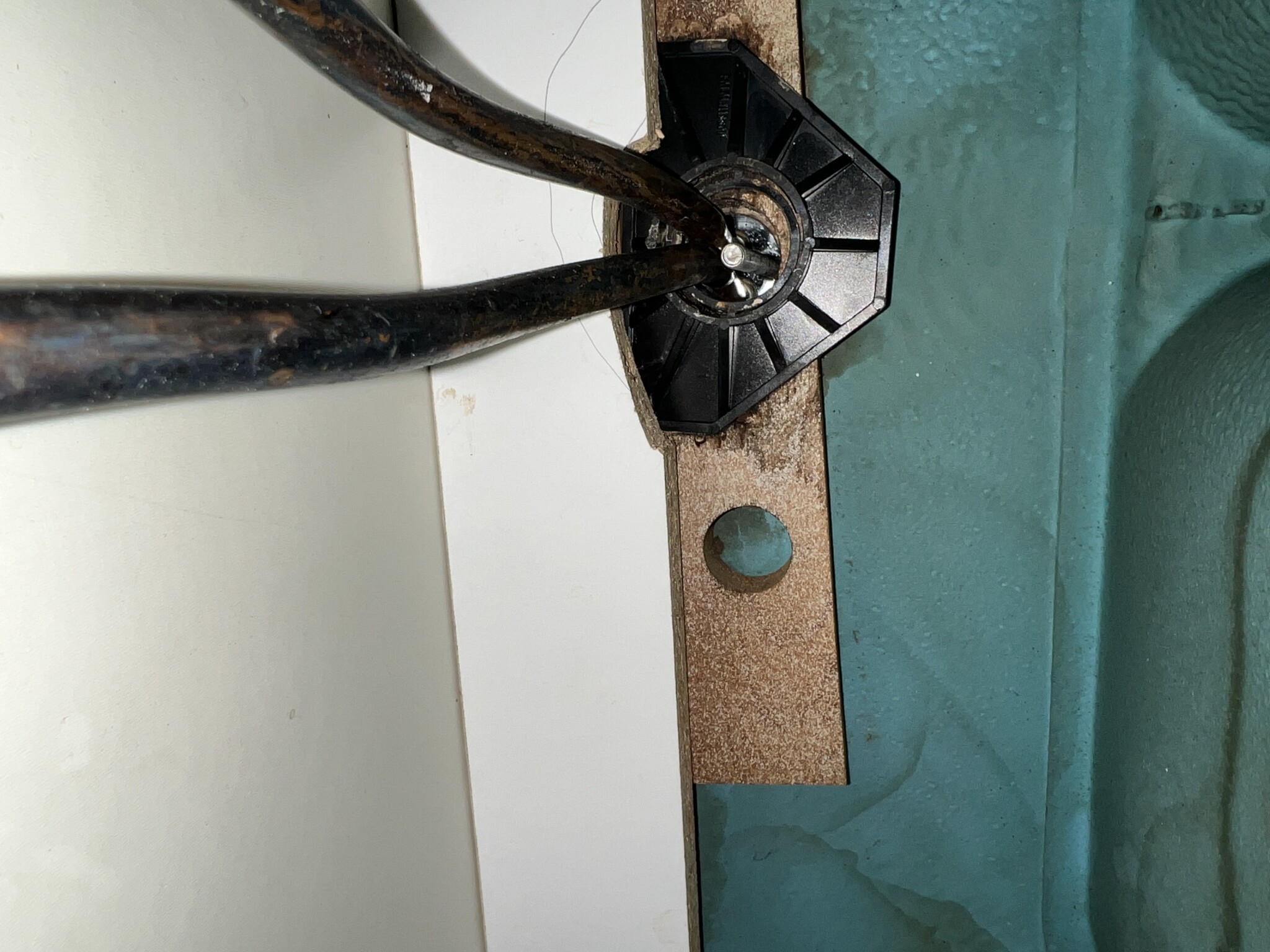

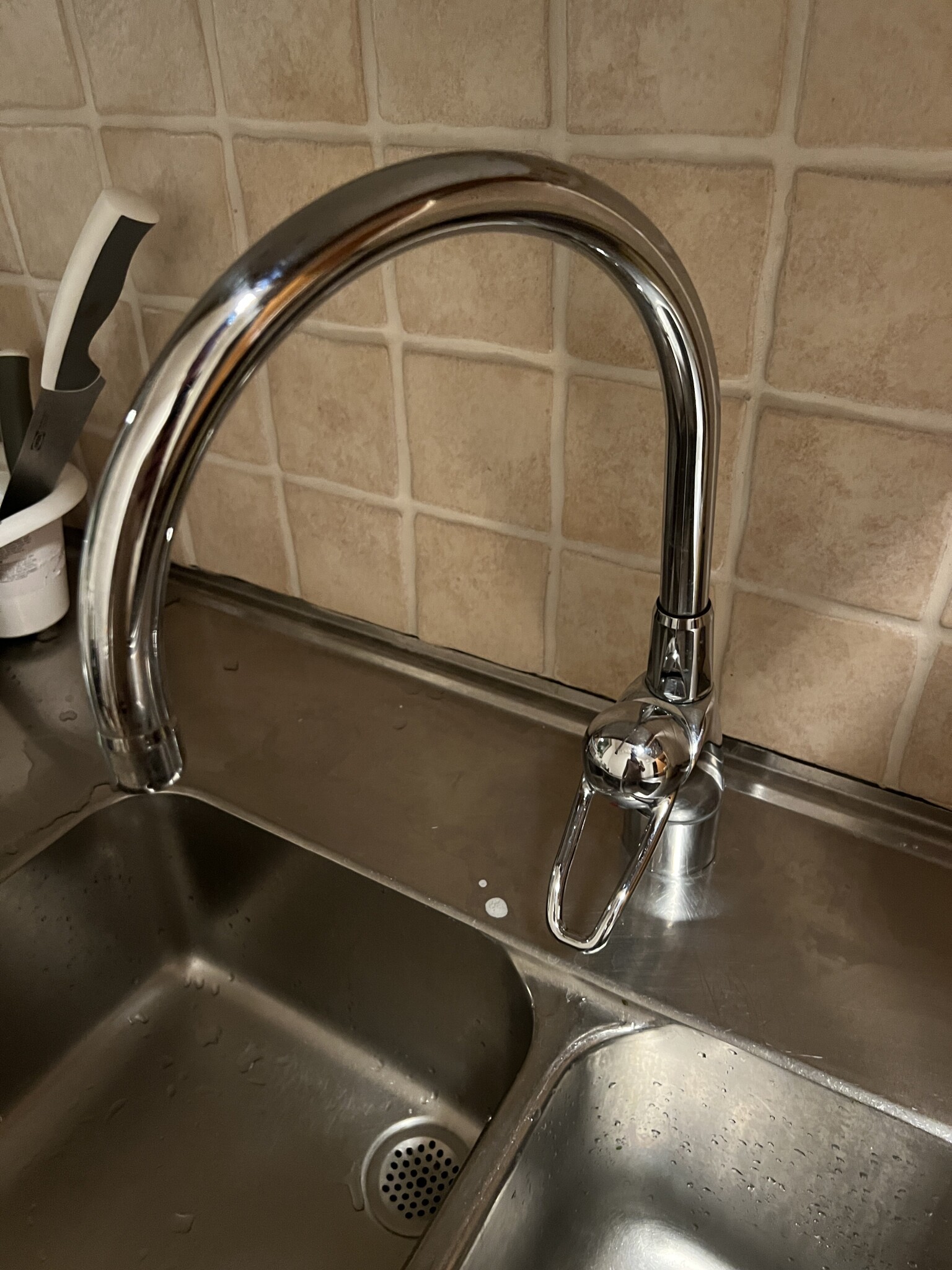

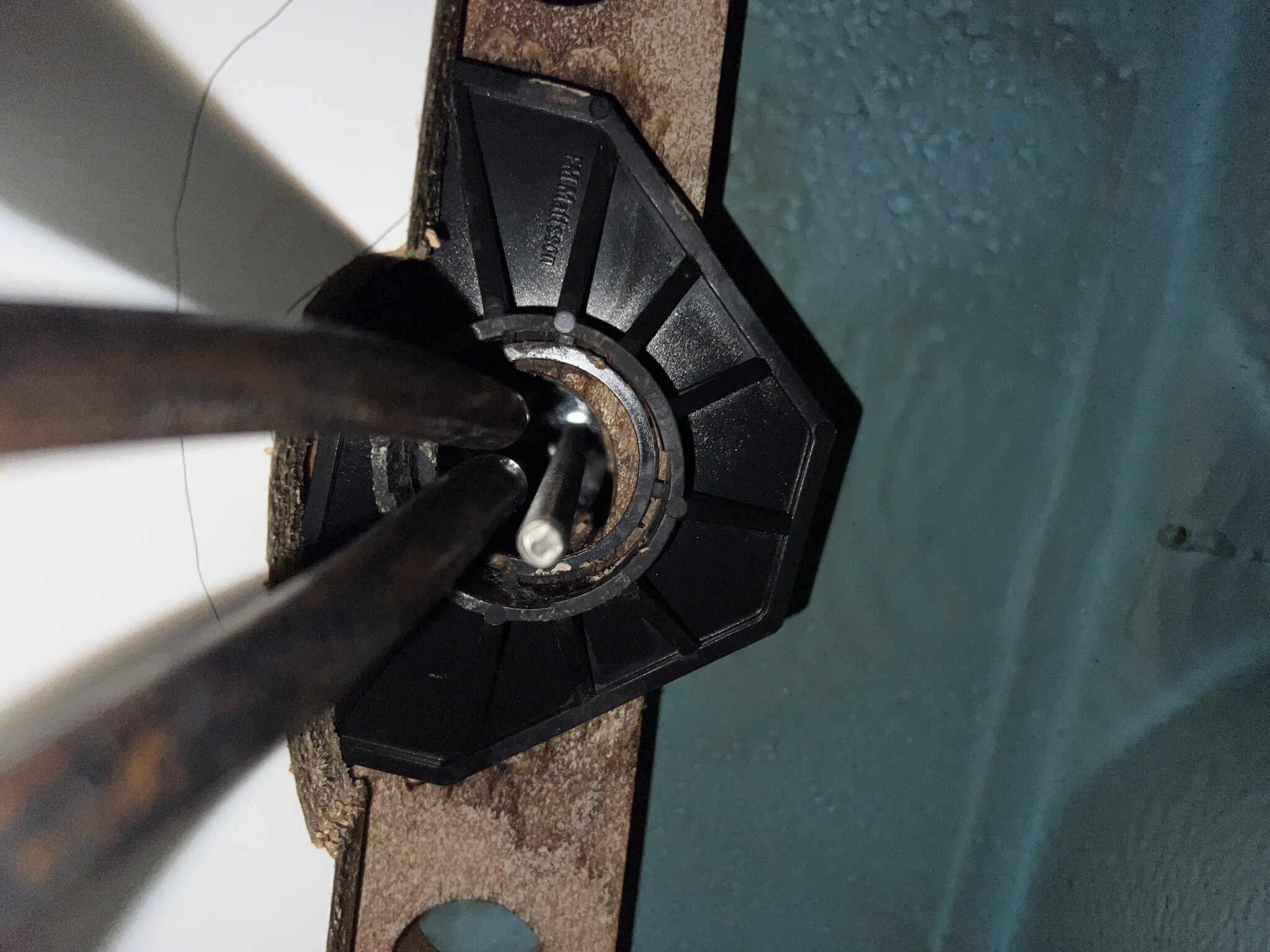

Jag har en köksblandare från FM Mattsson som är lös. Jag önskar fästa den så den blir stabil. Jag försökte ta bild underifrån för att se om man kan ha en mutter men jag förstår inte om det är möjligt. All hjälp uppskattas!

Du verkar ju tappat fästbrickan och muttern? En halvmåneformad bricka ska ju sitta på den svarta plastbrickan.

Godmorgon, först brickan (typ halvmåne) sedan muttern som oftast är av mässing, det brukar vara en lång mutter typ L= 30-60 mm , det funkar med en standard mutter men det lite besvärligare att dra åt. Har ni städat bort brickan och muttern så finns de i en vvs butik.
