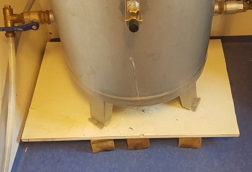

Hydroforen står i nuläget, fastskruvad, på en spånskiva som i sin tur vilar på tre st reglar. (Se bild)
Hydrofor fastskruvad på en vit spånskiva som stöds av tre träreglar på ett blått golv.
Jag skulle vilja byta ut denna lilla plattform mot något i ett vattenbeständigt material och vill helst unvika att skruva fast hydroforen direkt i golvet, för att inte bryta tätskiktet.
Har ni några tips? Hur är era hydroforer fastsatta?
Bästa svaret
Min står på tre tegelstenar uppe på betonggolvet. Den har aldrig varit fäst i golvet, egenvikten och rören gör att den står på plats utan att flytta på sig.
