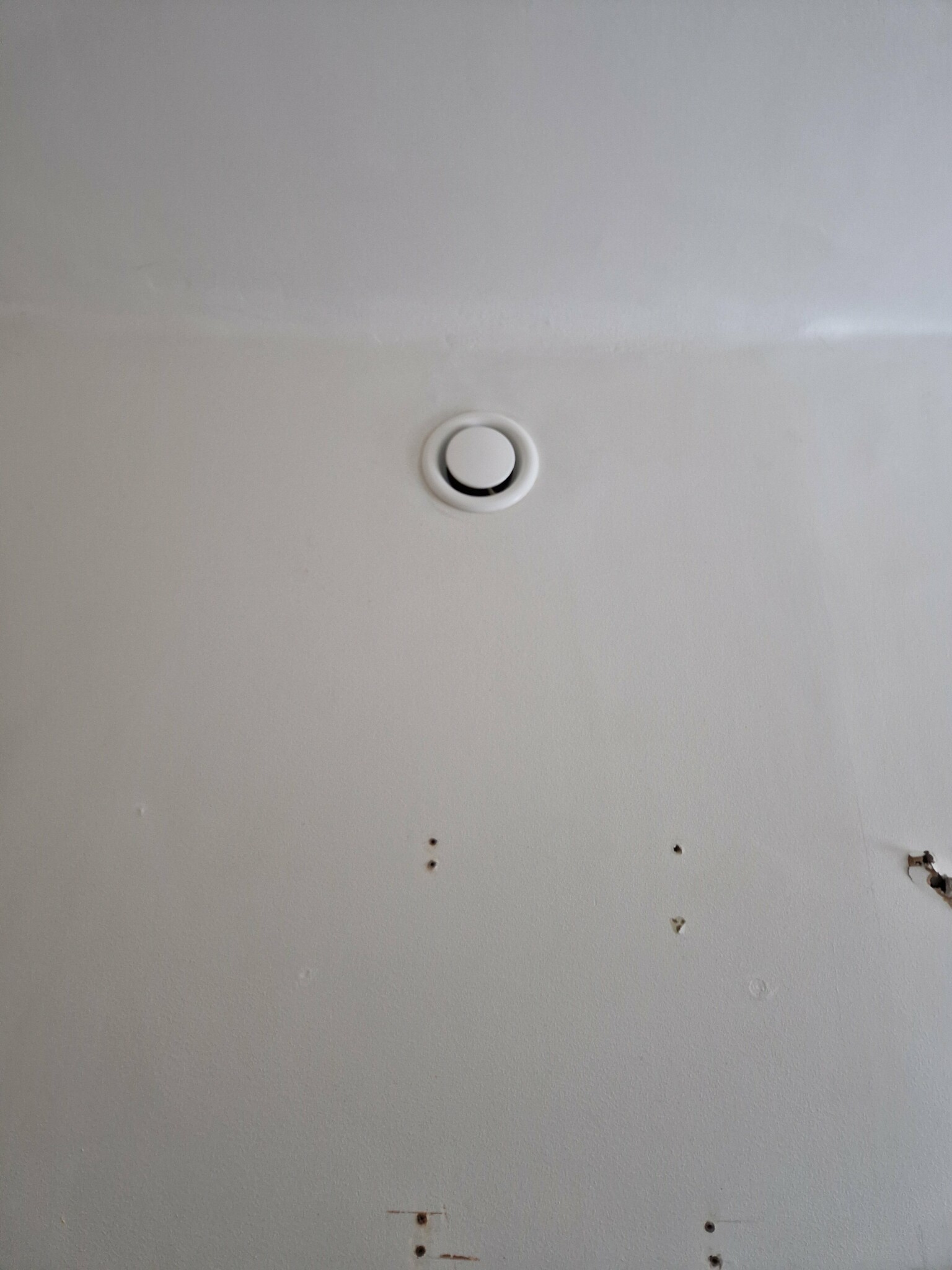

Hyresrätt, bostadsrätt, villa?
Vad är det för frånluftskanal?
Är det bara det frånluftsdonet eller är det fler frånluftsdon kopplade till den kanalen?
Sitter det någon fläkt i kanalen.
Är kanalen klassad som imkanal?
Vad är det för köksfläkt?

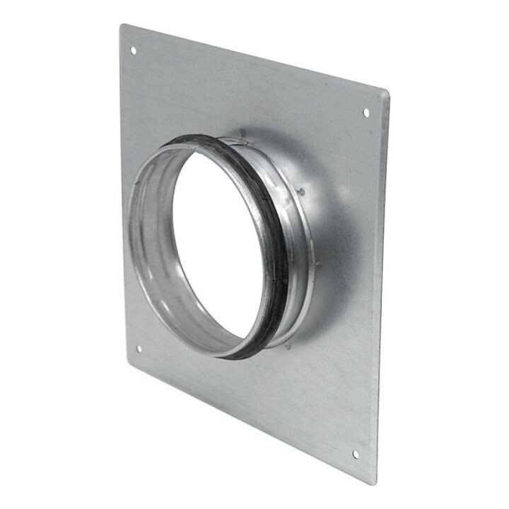

Vi har två lösningar i vår BRF. Den äldre är att röret är inmurat i murstocken, det sitter alltså med murbruk. De senare installationerna som har gjorts bygger alla på en stos som har skruvats upp:

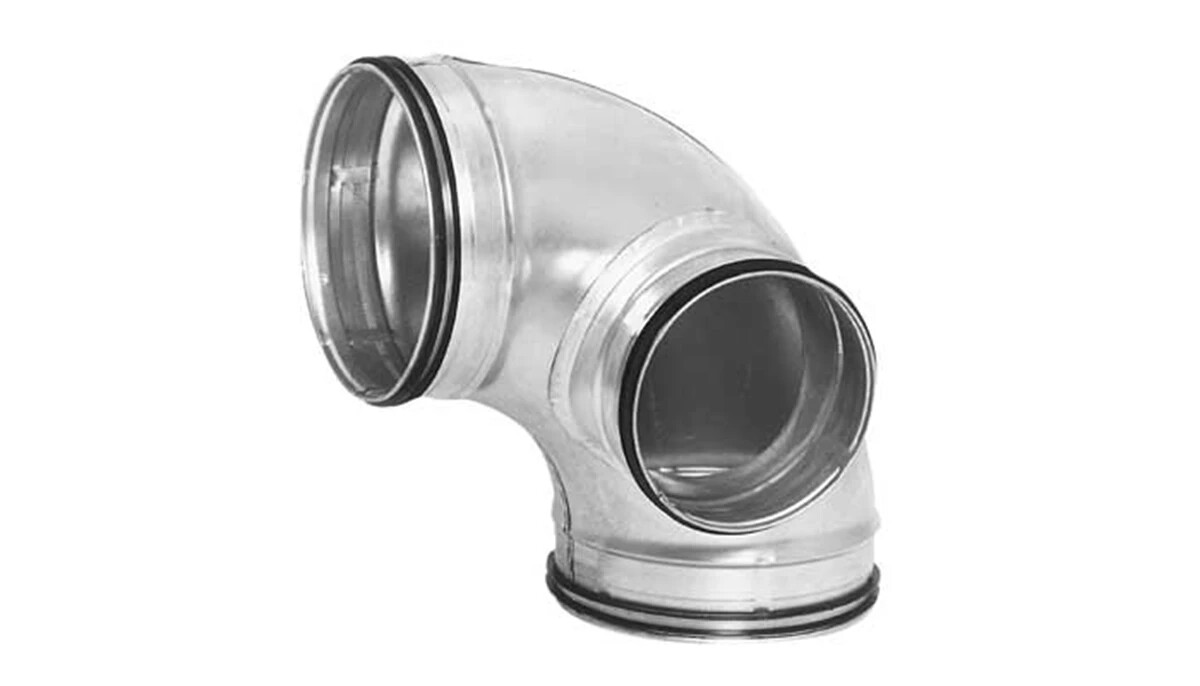

Sen spirorör från det. Missa inte att du behöver börja med en en renslucka vid stosen så att man kan rensa kanalen även efter att den har förlängts. T ex en rensböj:
Och jag antar att du vet att du behöver styrelsens tillstånd för att genomföra dessa åtgärder och att sådana här åtgärder notoriskt ställer till det för föreningen vid OVK.

Imkanal = frånluftskanal från kök/spiskåpa/köksfläkt. Den har speciella krav gällande brandskydd mm.
Eftersom det är flera brflägenheter kopplade till frånluftskanalen/imkanalen så får det inte kopplas in någon tryckande (köks)fläkt utan det får bara vara en spiskåpa.
När det gäller imkanal som betjänar flera bostäder så måste hela kanalen brandisoleras.
