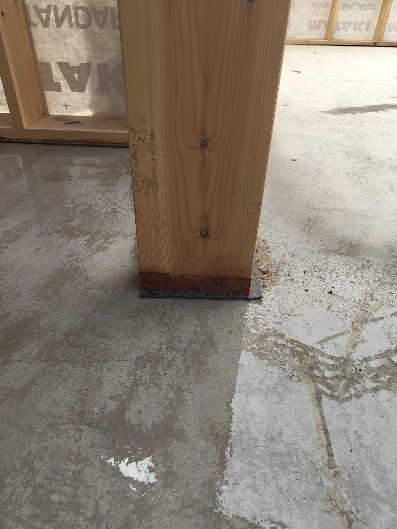

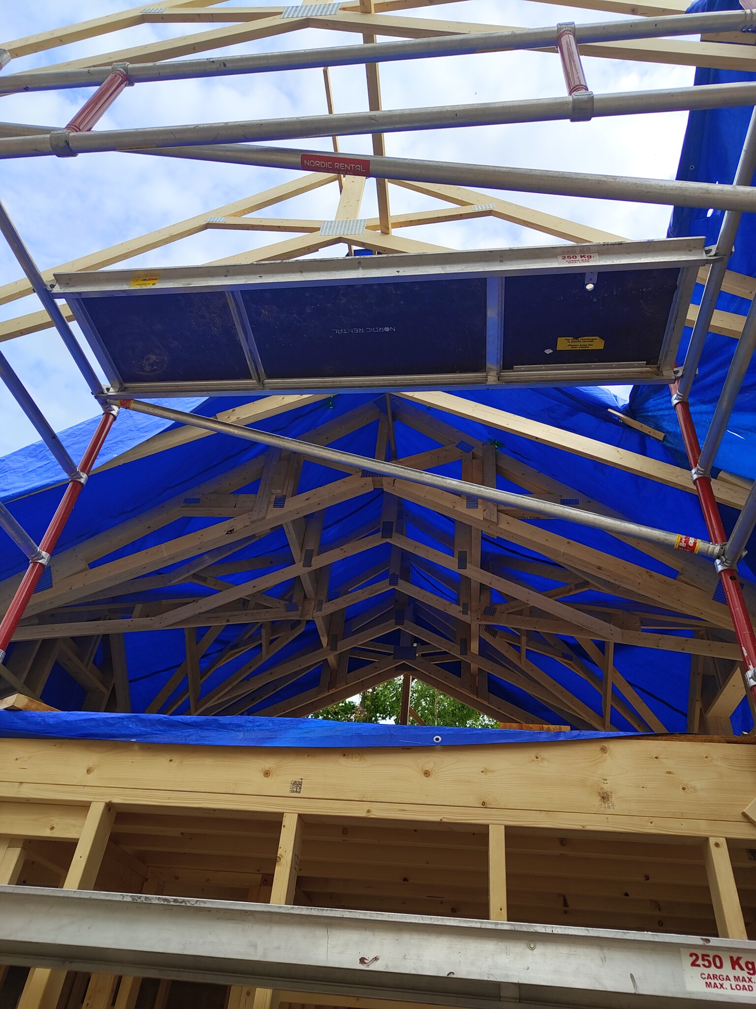

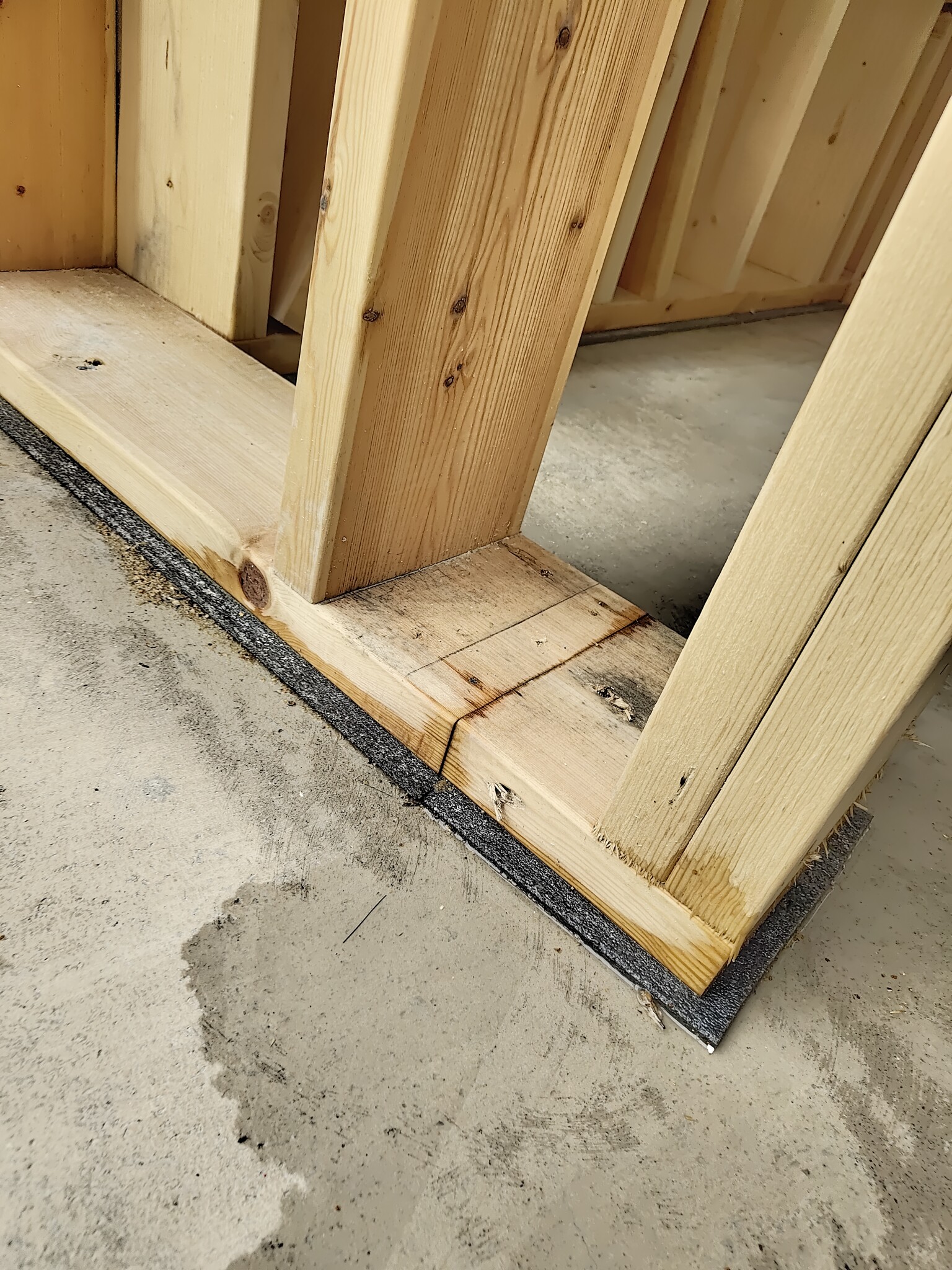

Jag håller på att bygga hus och som ni säkert vet så har sommaren bjudit på ostabilt väder. Vi har precis fått upp takstolarna på huset och när bygget inte pågår så försöker vi täcka så mycket som möjligt med presseningar. Men det kommer ju fortfarande in vatten... Och då till min fråga. Hur farligt är det att virket blir blöt och står och är vått? Hur stor är risken att det blir mögel?
Byggarna som hjälper oss säger att det är lugnt och -"det är bara o ställa in en fläkt sen så löser det sig."
Men kan inte låta bli att oroa mig. Någon som vet hur farligt detta är, finns det risker?

Virke tål att bli blött men måste torka ut ordentligt innan det byggs in. Dom får mäta noggrant med en riktig fuktmätare med hammarstift. Be att få en detaljerad egenkontroll med alla fuktvärden innan fortsatt byggande. Fukt i sig är inte farligt men som du själv skriver så kan det mögla men det går att behandla när trät torkat

I vanliga fall är det ingen fara. Ju längre stommen står utan tak desto längre tid tar det att torka ut byggfukten innan man kan isolera och plasta in.
På bilderna du bifogar kan man se lite mikrobiell påväxt. Hur länge har stommen stått så här?
Hej, den började byggas för ganska exakt 2 veckor sedanF FamByggare skrev:
Tack för det. Det tar jag med migMatti_75 skrev:
