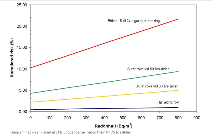

Radon står för några hundra lungcancerfall per år. 90% av dessa är i kombination med rökning. Minns jag rätt så ökar rökning risken för lungcancer pga radon med en faktor på 25 eller nåt sånt. Finns säkert mer info på SSMs hemsida. Dock krävs långvarig exponering över många år eller decennier. Personligen hade jag inte oroat mig överhuvudtaget för radonnivåerna i ett hobbyrum där man tillbringar kortare tider.
Så gott som alla ser ut att vara överens om att radon risken(liksom ex asbest) är kraftigt överdriven. Enligt radon företaget jag pratat med så ska man inte ens mäta i utrymmen där man vistas sällan(ex snickarboden i detta fallet), det spelar praktiskt taget ingen roll vad nivån är, så länge man huvudsakligen inte vistas där så är det så gott som ointressant. Det finns ingen förhöjd risk och när man lämnar rummet så tar man inte med sig radonen.
Men man kan då fråga sig varför vi har dessa låga gränser? Europa har en gräns på 100 Bq\m3 medan Sverige ansåg det för kostsamt och nöjde sig med 200 Bq\m3. Varför nöjde man sig inte bara med 400 Bq\m3? Handlar allt detta om att trycka ner risken för rökare, särskilt i bostäder där man inte själv sköter om radon nivån?
Läser man här så får man uppfattningen om att riskerna är bytande : https://www.stralsakerhetsmyndigheten.se/omraden/radon/vad-ar-radon/halsorisker-med-radon/ men får inte helt grepp på detaljerna.
Förövrigt kan man konstatera att radonen är extremt flyktigt, genom att öppna fönstret en aning kom vi ner till strax under 200 Bq\m3 på bara någon timme.
