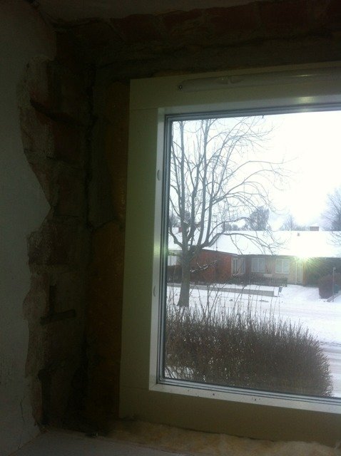

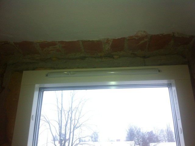

Hej. Förra ägaren bytte fönster men blev väl aldrig tid att göra färdig fodret
Hmm.ungen snodde mobilen ur handen på mig..jo,fönstret är bytt men inte färdigställt. Hur gör jag enklast?är i städgarderoben så behöver inte vara highend lösning. I nuläget drar det rätt friskt... ImageUploadedByByggahus.se1358585339.232374.jpg
Du hann få ut bilder innan jag skrev klart...
Du få helt enkelt putsa upp smygarna.
Ev lite dum fråga men första huset...Och någon fönsterbräda i botten antar jag,ovanpå gullfibret som syns nederst i bilden?
Förresten,fäster puts mot byggskumet som de har använt mellan fönsterramen o husväggen?
Som fönsterbräda när du har murat så är en marmorskiva lämplig.
Fogskummet skär man av lite och sen kan man armera med lite putsnät.
