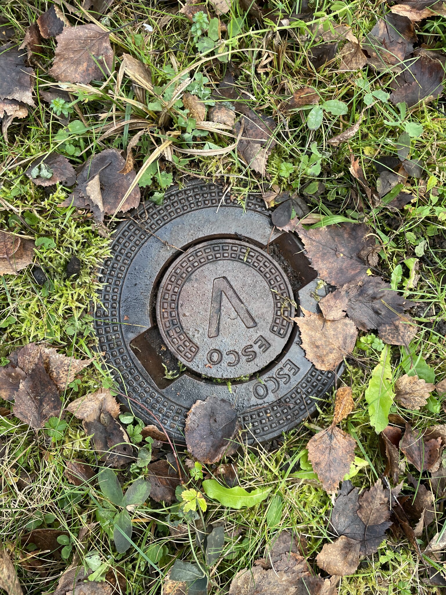

Har locket inte varit öppnat på länge så lägger det sig sand och smuts i springan mellan befästning och lock och det kan vara svårt att få upp locket. Men det är som Intet skriver "bänd och ta i". Men avstängningsventilen skall endast användas i nödfall. Skulle det börja läcka så får den som använde ventilen stå för reparationen. Om du skall stänga av vattnet i huset så är det bättre att använda en avstängningsventil vid din vattenmätare.
Är den inte använd på länge kan den vara omöjlig att stänga. Det är inte tänkt att du ska röra den, kolla gärna med din vattenleverantör!
Jag hade tur att min var omöjlig att stänga av. Vattenleverantören skulle byta den men hade väldigt lång kö för det. Istället betalade de en del av kostnaden för att gräva upp framsidan när jag lät dra in vatten till en bod i början av hösten.

Du skriver fritidshus. Är det kommunalt vatten, egen brunn eller någon sorts gemensam lösning för området, t.ex. samfällighet? Servisventilen ägs vanligtvis av vattenleverantören så om det är kommunen ska du låta bli den.
Annars är det lätt att stänga och öppna, särskilt om du har en nyckel. Hur lätt beror på hur gammal ventilen är. Om du får upp locket kanske du kan ta ett foto på innanmätet och lägga här.
