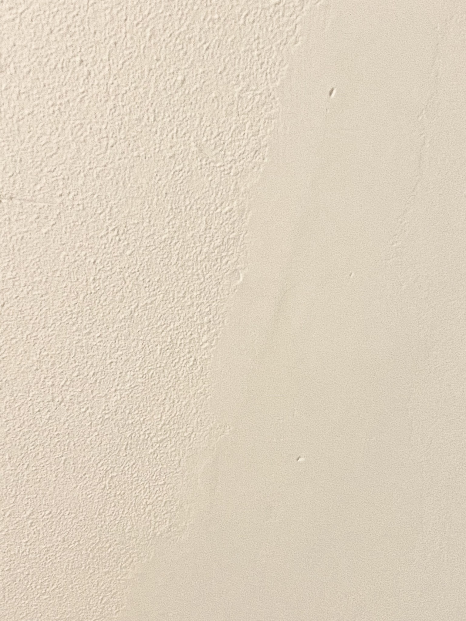

Har varit tvungen att spackla och slipa vissa ytor i taket efter jag tagit bort lättbetongvägg mm.
Hur får jag samma struktur när jag målar, som övriga taket som är lite grovt, istället för att det blir lena ytor?

En annan smart idé är att hälla upp lite färg och låta den torka lite så att den blir lite seg. Sedan behåller den lättare strukturen när du stöpplar. Använd en tjock pensel.
Ok, elementpensel tex?
Rund pensel är bäst att stöppla med.

de e ju igentligen sandgrängat tak du har, ska de bli perfekt får man göra om allt. Åker jag på såna här reperationer så tunnar jag ut vanligt mediumspackel med vatten sen tar jag en liten roller och rullar fläckarna. De e nog de bästa kan man göra. Jag hade gjort de imed du redan har spacklat hålen släta så blir de enkelt nu för dig. Blir de ”toppigt” så kan du slipa ner lite försiktigt när de torkat.

En grov roller och lite trögflytande färg kan också fungera.

Använd rätt färg till taket om du ska måla hela, är det sandgrängat så ska du nog inte använda vanlig takfärg
Stort tack för tipsen. Jag får prova mig fram, måste inte bli perfekt men bara så det smälter in någorlunda.
Ok vad är det för typ av färg?

Tex Alcro Milltex 2 lätt (första jag fick upp, "alla" större har nog liknande)
Ska nog inte ens tvättas innan målning
