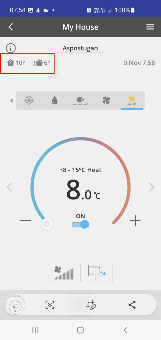

Så här ser det ut just nu när min fjärravläsning av temp ger vardagsrum: 12,2 C och sovrum 10,8 C när utetemperaturen varit +5C under natten :
Den verkar tro att innetemp är 10C och ute 6C fast det är egentligen 12,2 C inne...
Just nu är det 5,7C ute så den mätningen verkar stämma.

Jag ser inga konstigheter alls. Differensen är naturlig då värmen kommer från en punkt på en vägg där innerdelen sitter. Innerdelen mäter från en punkt på innerdelens sida.
Du skriver "När det är kallt ute" så är det en differens på några grader med de fjärravlästa termometrarna. Utedelen stannar ibland och avisar sig. En del gör det när tempen är under + 2 grader just vid utedelen och stannar då och avisar en gång i timmen oavsett om det egentligen behövs eller inte. Andra har en fuktsensor som gör att avisningen är helt behovsstyrd. Detta gör att temperaturen kan skifta eftersom innerdelen stannar ibland (innetempen sjunker) och går igång igen (innetempen ökar) och att det då går över inställt värde på 8,5 grader är inget konstigt eftersom igen: tempsensorn sitter på sidan av innerdelen. Termometrarna och deras placering är också avgörande då tempen i luften kan skilja bara några meter åt ena eller andra hållet.
Känn dig lugn säger jag för det fungerar som det ska enligt mig.

Jag skulle säga att de flesta ger typ minst 2 grader varmare än inställd temperatur (baserat på 2 olika LLVP av olika tillverkare) och de har troligen kompenserat för att luften är varmare i taket än tex. brösthöjd eller vid benen vid de normalt mest använda inställningarna av fläkthastighet och på luftriktningen.
får man luftomblandningen ovanligt väl med hög fläktfart och spjällställning så utjämnas skillnaden/skiktningen mer och man får högre temperatur längre ned mot golvet och då tycker folk plötsligt att värmepumpen är felkalibrerat.

Jag har en likadan och den uppför sig på samma sätt så det är by design.
När det är 5-10 ute måste jag ställa den ett par grader under börsvärdet. Är det -5 eller kallare måste jag ställa ett par grader över börsvärdet.
