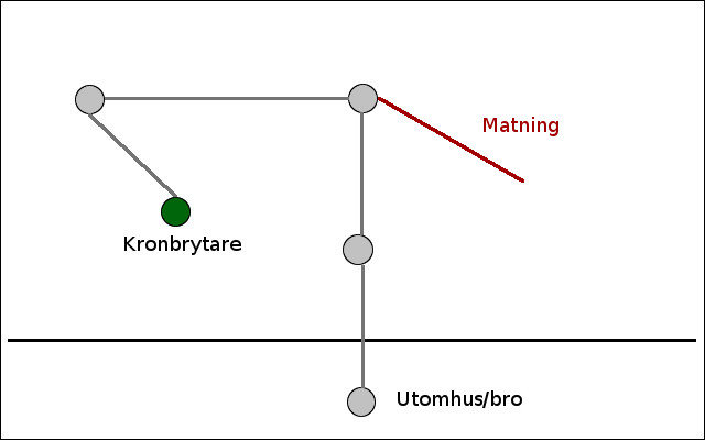

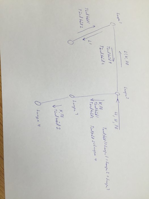

Jag har fått till uppgift att dra klart FK till några lamputtag i huset som han inte hann med sist han var hos mig. Så jag har gjort som han har sagt men just den här biten känns lite klurig. Dosorna är seriekopplade med slang så att säga (se bifogad bild), matningen kommer upp till en av lamporna inne i huset. Hur drar man för att individuellt kunna tända och släcka utomhus? Jag antar att det inte är särskilt okej att dra dubbelt av allt från matande dosa, dels på grund av förvirringen och dels på grund av antalet ledare i slangen.
Den yttre dosan är egentligen inte viktig att koppla in nu då bron ska byggas om och varmbonas till våren på grund av avsaknad av egentlig hall i huset, men jag tänkte att det kunde kanske vara enklare att dra alla trådar på en gång än att försöka pilla in fler färger till våren när allt är driftsatt.
Jag har nu dragit blå, brun och gulgrön till samtliga dosor utom strömbrytardosan. Från strömbrytardosan har jag sen dragit en blå och två tändkablar (orange och grå) där ena tändtråden skickades ut ur huset genom alla dosor. Mitt på hållet slog då tanken mig att med så få trådar blir det någon variant av trappkoppling där "brolampan" blir beroende av läget på lamporna inuti huset, vilket såklart inte är tanken.

Hur får/bör man göra här för att få det rätt och riktigt så inomhus tänds för sig och utomhus för sig?

Är de tre dosorna inomhus också lamputtag? Ska de i så fall styras av samma brytare? Så tolkar jag din text iaf.
Till strömbrytaren behöver du en obruten fas (brun) från matande dosa. Från strömbrytaren behöver du två tändtrådar (som du har gjort). Den ena går genom dosorna och ut (som du har gjort) och den andra ansluter respektive takittag inne. Det låter som att det enda felet är färgen på tråden till strömbrytaren - byt blå till brun.
Edit: du behöver ingen brun i dosan ute (tändtråd, blå och gulgrön räcker).

Jag drog blå till strömbrytardosan då elektrikern gjort det på andra ställen. Det kan ju förstås ha att göra med att ett par andra strömbrytardosor styr dosdimrar och då kräver nolla hela vägen eller liknande.
Den där bilden sparas så har jag något att roa mig med tills han kommer tillbaka. Tackar!
